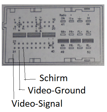

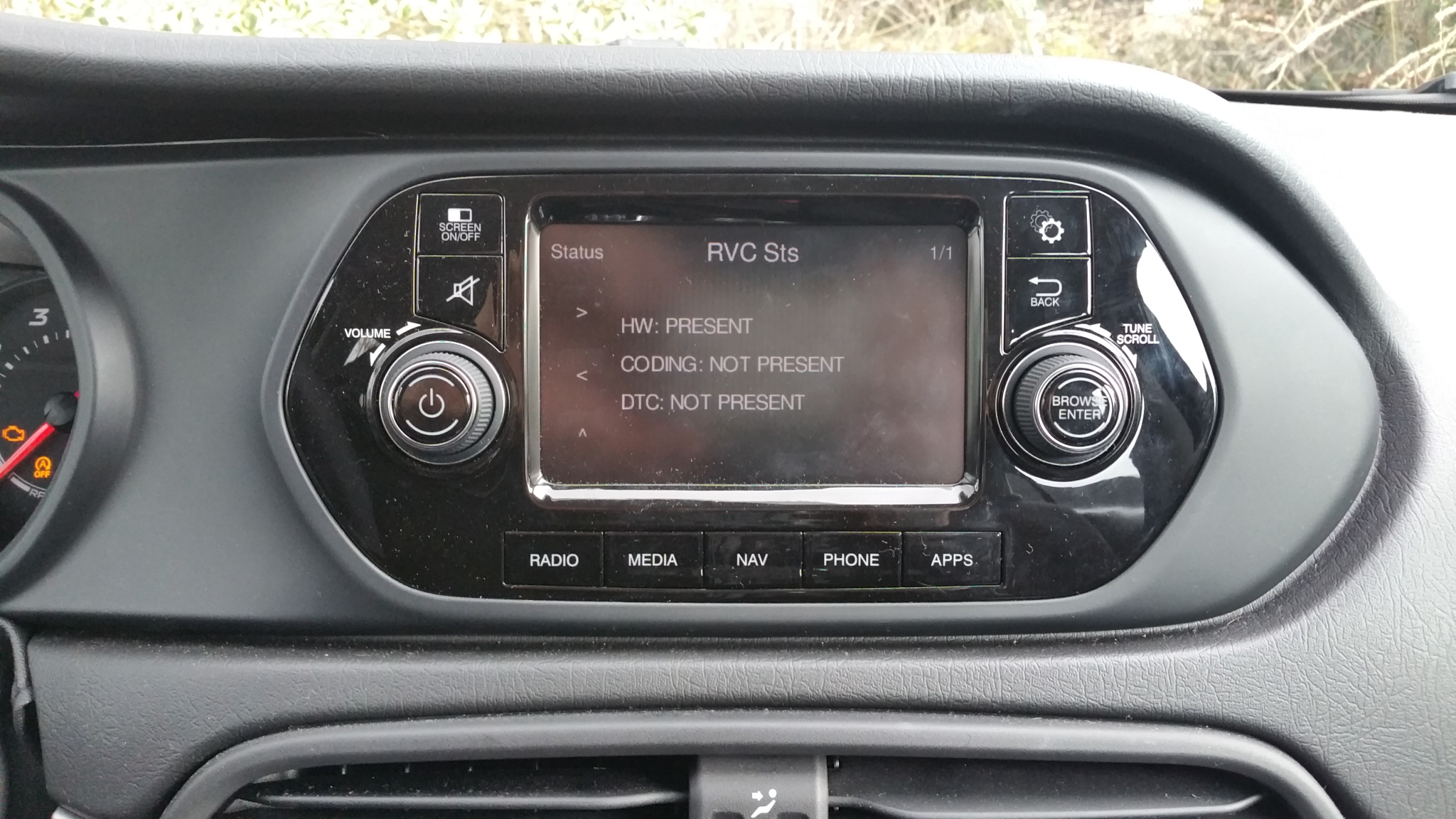

    Ich vermute, die Belegung ist wie bei den Amerikanern auf dem 40 pol Stecker.
    Pin 31 NTSC Videosignal (bei Koax Innenleiter)
    Pin 32 Video-Ground (bei Koax Schirm/Außenleiter)
    Pin 33 Schirm (wenn es doch kein Koax war, sondern verdrillt)
    Ein sehr langes USB-Kabel würde sich anbieten, es hat einen Schirm und zwei verdillte Datenleitungen. Den den Kameras beliegenden China-Kabeln traue ich zu, das es gar kein Koax ist.
    Eine CAN-Bus Anbindung hat das Radio schon, daher bekommt es auch den Lenkwinkel mit. In den US-Modellen Uconnect 8.4 reicht es offenbar das Videosignal anzubieten, ohne weitere Freischaltung.
    Wie es beim Tipo Radio aussieht kann ich (noch) nicht sagen, ggf. ist doch eine Option einzuschalten.

    Eine NTSC Kamera verkabeln ist kein Problem, nur gibt es im Eeprom eine Angabe für das Vorhandensein der RVC. Wie kann man das bit setzen?
    Ein Videoeingang bedeutet auch einen Videodecoder. Der könnte auch nicht bestückt sein.

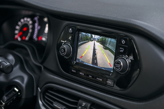

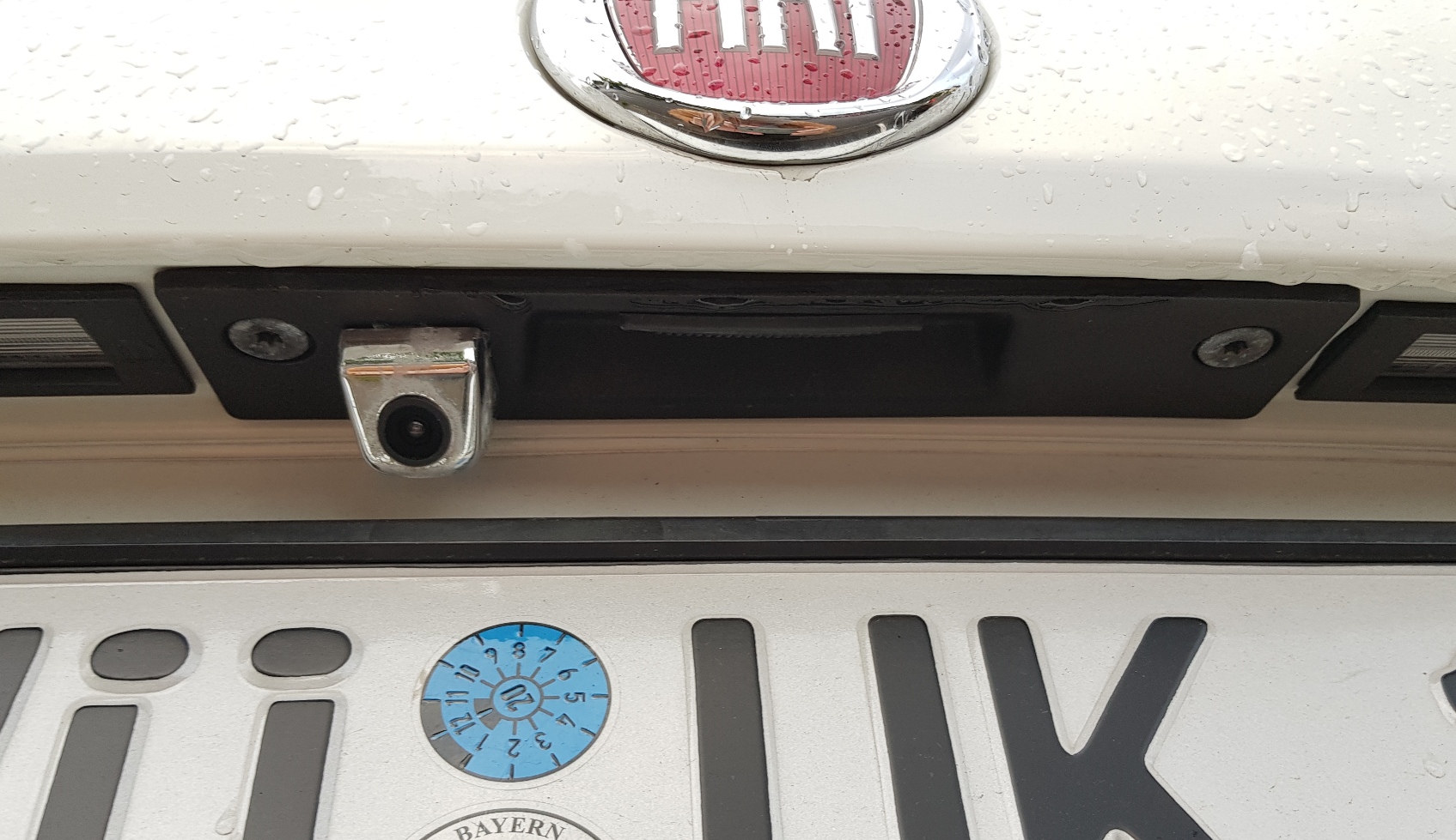

  • Beim Tipo sitzt die Kamera direkt unterhalb der Kante vom Kofferaumdeckel und ist somit eigentlich gut geschützt. Wenn der Regen jedoch fast quer von hinten kommen sollte könnte es schon sein das die Linse nass wird. Jedoch hatte ich das noch nie.
    Für Möpse in Full-HD reicht die Auflösung des Displays jedoch wirklich nicht aus :thumbup: .
  • Da pflichte ich dir bei Ralf, die Cam möchte ich aber an sich nicht mehr missen und ich sage euch, 4 beinige möpse siehst du im Display. :thumbup:
