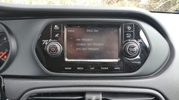

  • Hallo,
    zurück zum Thema: der Einstieg in das Engineering Menü ist beim 7" 5s lang Screen/Mute/Browse-Enter drücken, beim 5" stattdessen Radio/Media/Browse-Enter.
    Dort findet man nach einigem Suchen den Punkt RVC Sts, also Rückfahrkamera Status.
    Bei meinen 5" NAV Touch steht da, das der Videoeingang im Radio vorhanden ist.
    Das "Coding" sollte sich auf Seite des Fahrzeug finden, da fehlt mir leider das Interface und Software, um dort über OBD die RVC auf vorhanden zu setzen (Stichwort CAN/Proxy Alignement).
    Ist bekannt, ob die Leitung mit dem Videosignal vielleicht doch schon im Kabelbaum vorhanden ist? Ist das bei Euch Fahrern mit RVC auf vorhanden oder nicht vorhanden gesetzt ?
    DTC steht für diagnostic trouble code, also gespeicherte Fehler.
    Vielen Dank für jeden Hinweis.
    MfG
    Uwe

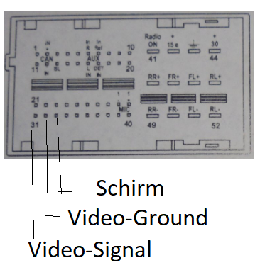

    Bei den US 6.5er Uconnect gilt:
    Pin 31 NTSC Videosignal (bei Koax Innenleiter)
    Pin 32 Video-Ground (bei Koax Schirm/Außenleiter)
    Pin 33 Schirm (wenn es doch kein Koax war, sondern verdrillt)

    Wenn im Status RVC vorhanden ist, kann man zwischen Pin 31 und 32 auch 75Ohm nachmessen.
    Wenn man die Kamera von dem Rückfahrscheinwerfer versorgen möchte, muss das Signal dort an Plus der Kamera. Das Videosignal (meist gelb) bis vor an Pin 31. Und die Kamera Minus (meist schwarz) hinten nahe der Birne an Masse anschließen, und diese Leitung zusätzlich an Pin 32 ziehen. Der Videoeingang am Radio ist differentiell und schwebend zur Masse, bei mir etwa 2 kOhm. Das verwirrt, es macht aber Sinn. Ein Schirm auf Pin 33 war nicht notwendig, im Bild waren keine Störungen zu sehen.
    Für die Codierung (Proxi Aligment) benötigt man eine moderne MES Version, welche den 356er kann. Leider geht ein billiges ELM327 BT oder ELM327 USB Kabel wirklich nicht stabil, mit dem USB-Kabel mit FTDI-Wandler vom Händler ging es dann doch. Es ist ein Timing-Problem.
    Wenn Coding dann auf Present steht, verschwindet die Radio-Anzeige beim Einlegen des Rückwärtsganges und es kommt dann ein Videobild - oder ein Kamera-Fehler, wenn es fehlt.
