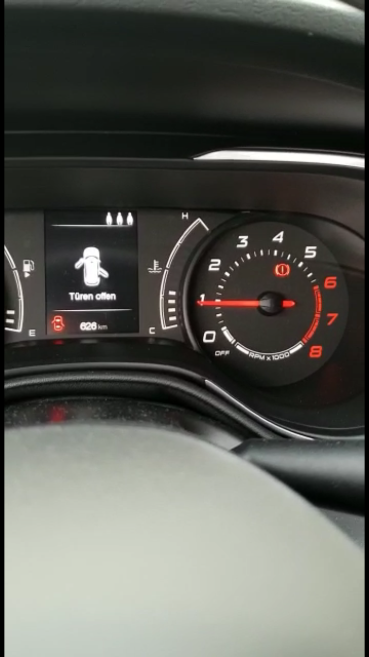

  • Hallo, Der Drehzahlschwankung War schlimmer geworden, und die Heckklappe ginge nicht mehr Komplett offen. Ich war heute bei Fiat gewesen. Die haben am Computer ausgelesen das Die Zündkerze defekt sind. Nächste Woche Donnerstag wird die Zündkerze & Heckklappe Dämpfer gewechselt. Die Kosten übernehmen Fiat. Die meinten es wäre normal das die Zündkerze Defekt sind. Das Auto stand 4 Monate bei Fiat. Das Auto hat Jetzt 700 Kilometer.

  • Ich zweifel noch daran das es die Kerzen sind. Ich denke mal er hat nen Fehler geschmissen wie Zündaussetzer Zylinder X. Bestimmt durch Feuchtigkeit hervorgerufen.
    Ich würde erstmal die Kerzenstecker abziehen, diese sauber machen und mit Kontaktspray behandeln, genau das Gleiche mit dem Stecker am Zündmodul oder Zündspule, je nachdem was beim Tipo verbaut ist.
