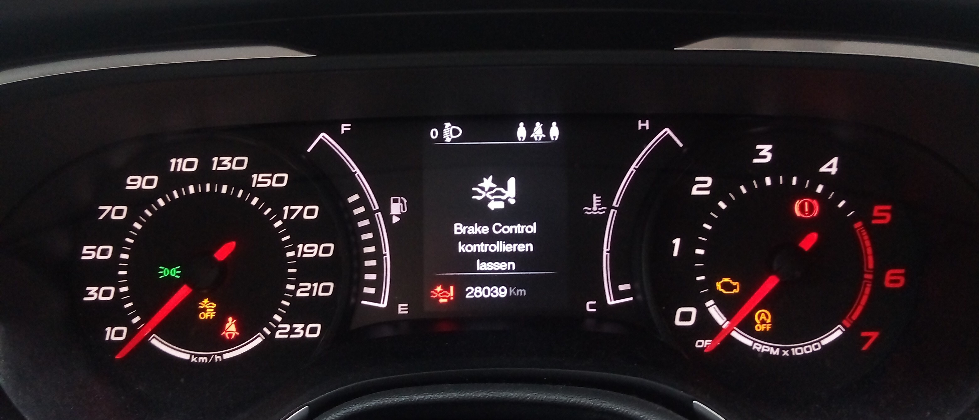

    Moin moin,heute früh,beim heim fahren,Fehler meldung!!vom Bremsassistent,frage wer hat das schon gehabt??hat da der Sensor ein an der klatsche,oder was?!!

    Kommt die Meldung konstant, auch wenn du den Wagen neu startest?

    Hatte ich auch schon. Zündung aus kurz warten und wieder starten. Seitdem bekomm ich die Meldung nurnoch, wenn der Sensor vorn vereist oder verschneit ist, in Verbindung mit ACC nicht verfügbar.

    Zündung aus ,wieder an weg,werde kommende Woche zu meinem Händler gehen checken lassen ,

    Ich weiß ja nicht wie du deinen Wagen startest aber ich mache es so : Reinsetzten , Zündschlüssel rein und auf Zündung stellen, dann anschnallen , danach starten ,so sind alle Systeme hoch gefahren. Hatte noch nie ein Problem mit irgendwelchen Meldungen.

    Wenn ich es nicht so wie Manni mache und es zu eilig habe, kann schon mal ne Meldung kommen,
    dann ist das OS noch nicht voll hoch gefahren. Einmal neu starten und die Meldungen sind weg.
    Wenn es immer nur der Bremsassi ist, mal schauen ob die Sensoren vereist oder Schnee drauf liegt.
    Manchmal reicht eine gründliche Reinigung, auch wenn z.B. der Regensensor spinnt, oder Abstandssensoren rum piepsen.

    Ich hatte es auch bis jetzt nur im Winter, wenn die Stelle in der Stoßstange vorm Radarsensor verdreckt oder vereist war. Es sei denn, man hat einen Stoßstangenrempler (Foto in der Galerie) und der Radarsensor muss neu kalibriert werden. Nach dem Zündung einschalten starte ich erst den Motor, wenn im Uconnect das Fiatzeichen angezeigt wird.

    das kommt des öfteren vor.
    Wie oben schon beschrieben durch Schnee/Eis oder
    durch eine kleine Berührung - wodurch auch immer.
    Den Fehler auslesen lassen und wenn "Kalibrierung falsch" steht gehöhrt das System mit einen Spezialwerkzeug, das einem Achsmessgerät nahe kommt, und dem Witech (Fiattester) neu kalibriert.

    jo meine freunde,dieser fehler ist beim fahren aufgetreten,beim ersten mal ,wegen schnee,das 2 mal war ich im tunnel,also trocken,

    update,gestern beim freundlichen ,der hat alles gecheckt,kein fehler gefunden war auch nix hinterlegt,alles systeme laufen einwandfrei,wenn es noch mal kommen sollte müsste dier radarsensor neu eingerichtet werden ,zeitaufwand ca 2 std. :thumbup: borsti ist fit :D
