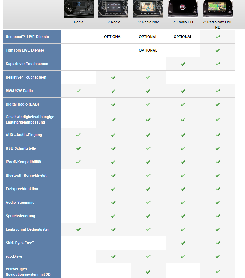

  • Und was ist mit 5 er Uconnect mit DAB ?! Ich fühle mich diskremniert. :saint:

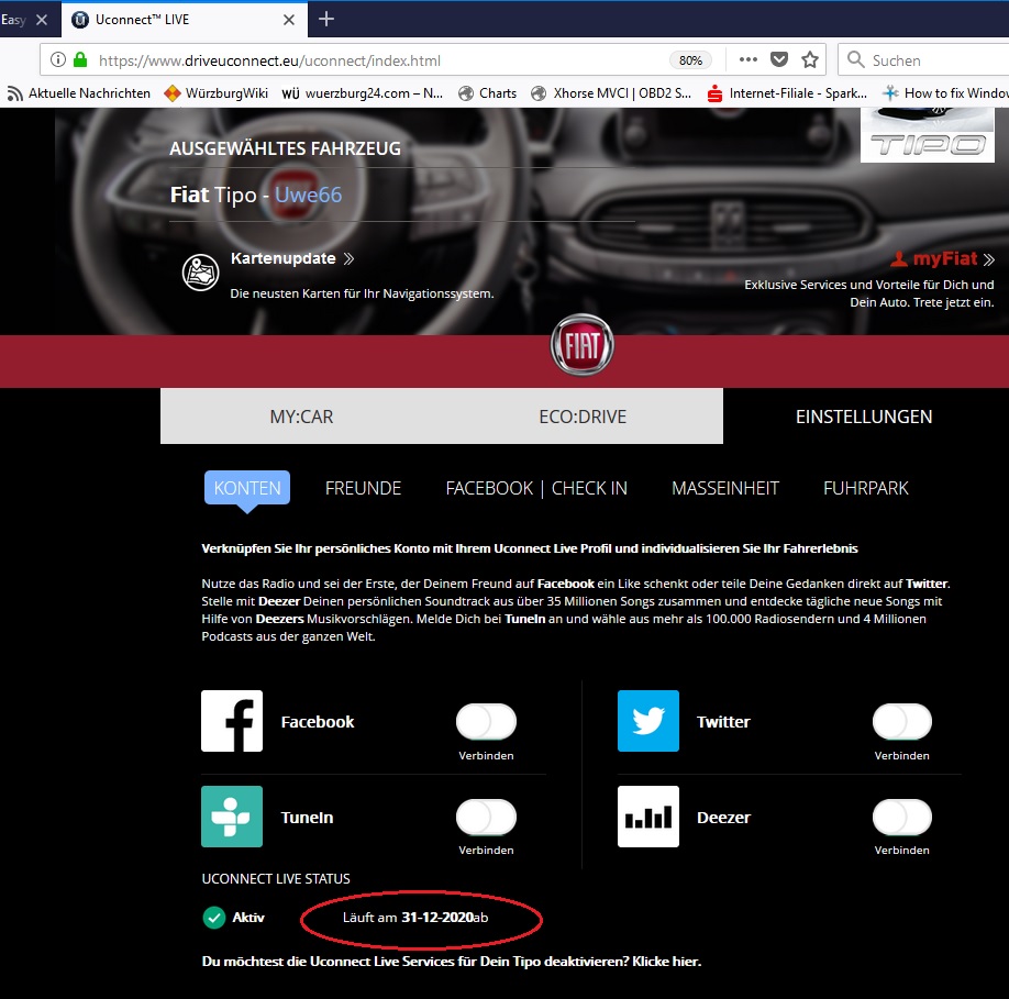

    Hallo zusammen, bin neu hier und würde auch gerne wissen, wie du zu den livediensten gekommen bist.würde mich über eine Info freuen
    Wir haben das 5" NAV ohne RVC und ohne DAB. Wie so wiele deutsche Fahrer - bei uns ist das ja alles nicht im SW bestellbar.
    Und: Die Livedienste gingen schon immer.

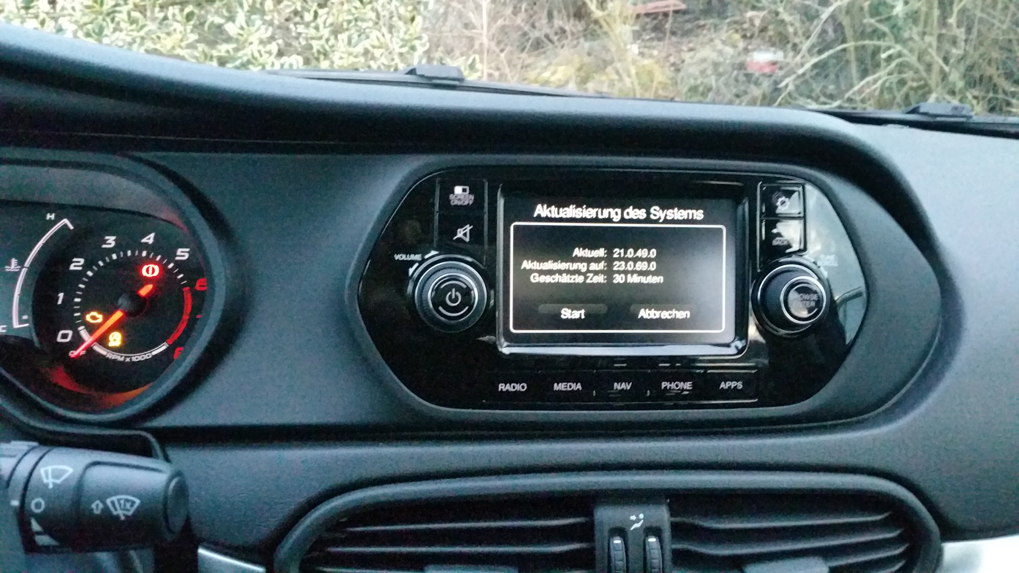

    Und noch was: Wenn man das VP2R7 Update für das 7" dem 5" auf einem USB-Stick anbietet, dann passiert genau das:
    MfGUwe

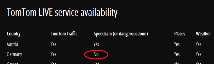

    Nur so nebenbei: Die Tipos haben kein CD-Laufwerk und eine andere Software. Die Software VP2R7 357 .... ist für die 356/357/35... Modelle, also die Tipos. Nicht für die 500er Familienmitglieder. Blitzwarner etc.gibt es bei den VP2Refresh Radios nicht, das ist auch vom Kartenmaterial nicht ein normales TomTom, sondern nur über Mopar zu lizensieren.
    MfG
    Uwe
    Nachtrag 27.03.: Blitzer gibt es in A, aber nicht in D und CH.
