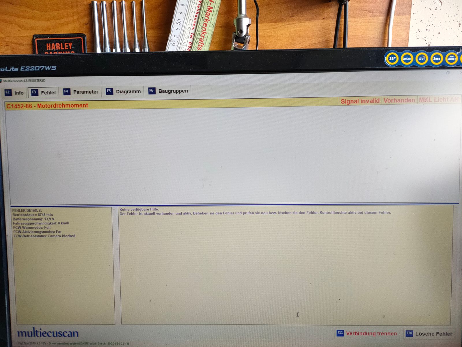

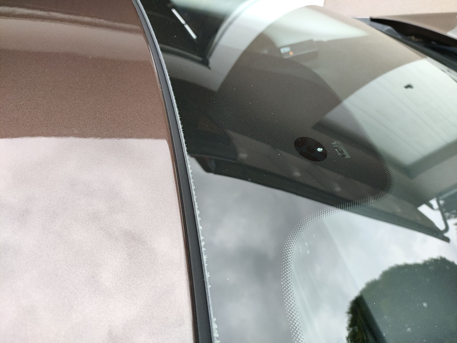

  • So ich hänge jetzt gerade wieder dran am Thema. Hab den Burschen jetzt mal ausgelesen und bin auf den Fehlercode C1452-86 gestoßen. Laut Google ist das folgender Fehler. (Siehe Anhang) aber so richtig schlau werde ich daraus jetzt auch leider nicht. Haben eure Tipos noch irgendwo eine Kamera verbaut vermutlich im Innenspiegelbereich?
  • nein, wir haben nur den Frontsensor hinter der Stoßstange, keine Kamera, die Facelift-Modelle haben eine Kamera zur Schildererkennung.

    Wenn's das Radar ist müsste er aber doch auch den Bremsassistenten abschalten und warnen :/
  • Ich konnte ihn mit eincodierterm ACC nicht löschen hab jetzt den Rat von drfiat befolgt und ihn wieder auf original zurück codiert. Dann konnte ich den Fehler löschen und alles funktionierte wieder wie früher. Jetzt hab ich's nochmal versucht aber noch nicht getestet. Das kommt jetzt. Melde mich gleich wieder.
  • PhilWil91 das tud er nicht, (der Bremsassistent zeigt keinen Fehler an) aber hab ich auch schon bedacht. Hab's jetzt getestet und der ursprüngliche Fehler ist leider wieder vorhanden. Ich bin am durchdrehen. 🤬

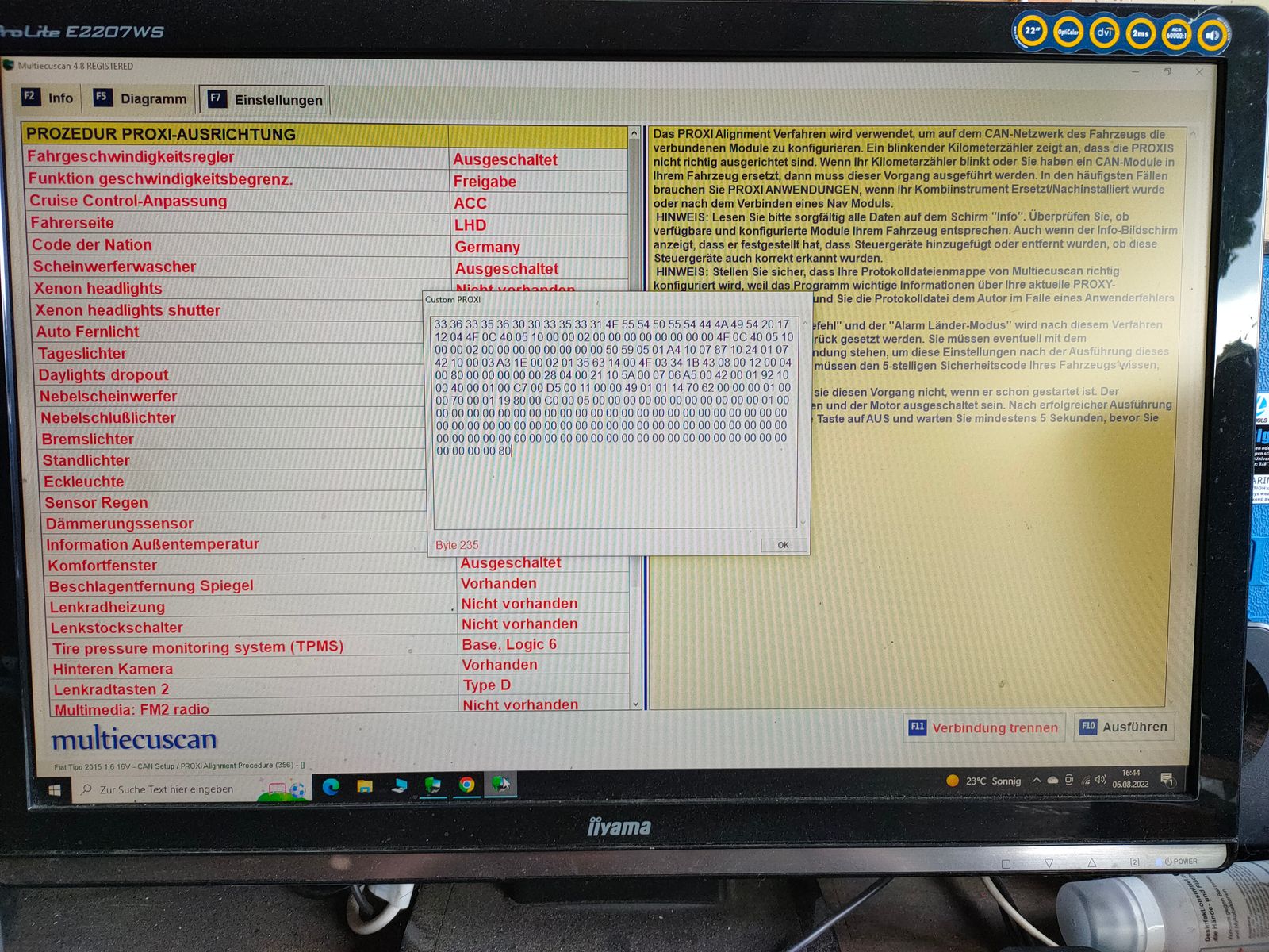

  • ich hab nur 160 und 235 Bytes gesehen, aber wie auch immer, länger als 235 gibt es nicht.
    Vielleicht kann ja mal jemand sein Proxy-File vom 1,6 E-Torq hier zum Vergleich mal reinstellen.
  • Ja, das ist die, die ich meine. War die Originale auch lang? Das ist ja jetzt die mit ACC.
    Vielleicht weiß ninosiciliano noch welches die richtige Länge ist. Er hat auch das 5" Radio und den gleichen Motor

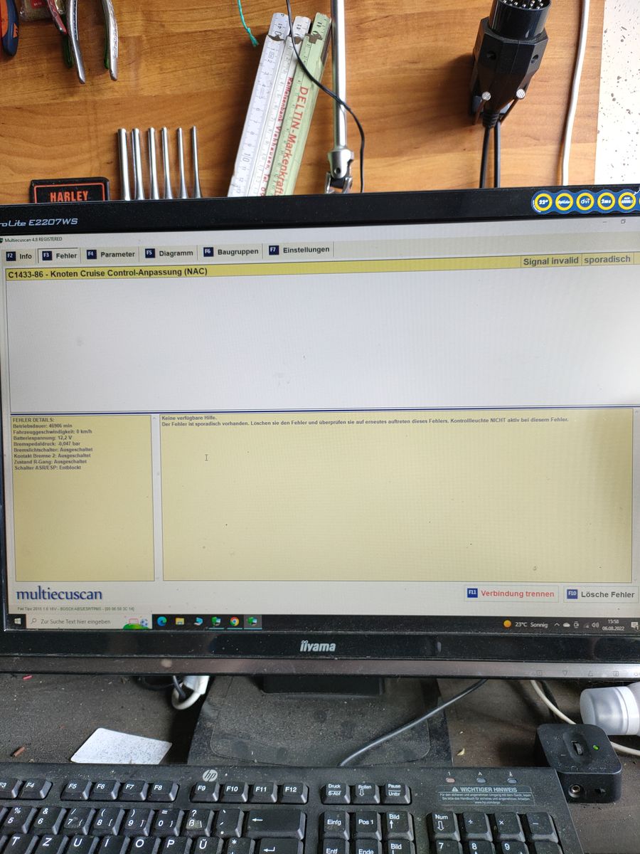

  • Tobir83 Die Fahrertür ist tatsächlich offen und die Haube (hängt am Ladegerät) auch. Radio und Klima sind aus. Ich habe gestehen dass ich im Kombiinstrument immer folgenden Fehler habe den ich nicht gelöscht bekomme. U1701-86 Motorsteuerung (NCM) Signal Invalid (Vorhanden).
    Vielleicht hat es auch damit etwas zu tun. Da habe ich in einem Anderen Fred schon gelesen dass der Fehler nur durch ein Softwareupdate am Ki gelöst werden kann.
