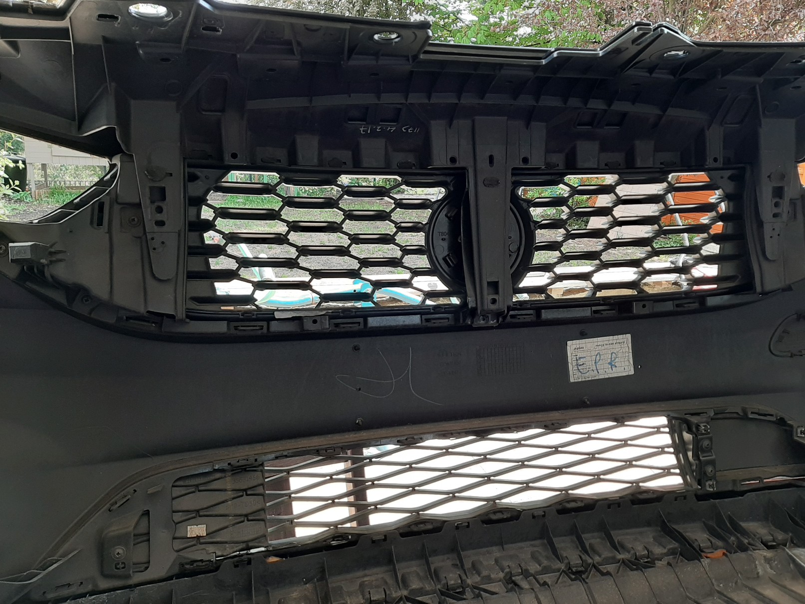

  • Das Bild 2 zeigt übrigens das Abziehen der Kabel von den Nebelscheinwerfern. Das hat mir damals zuerst etwas Rätsel aufgegeben. Und für die vier fetten Schrauben auf Bild 5 braucht man einen ziemlich großen Torx. Ich glaube es war ein T60.

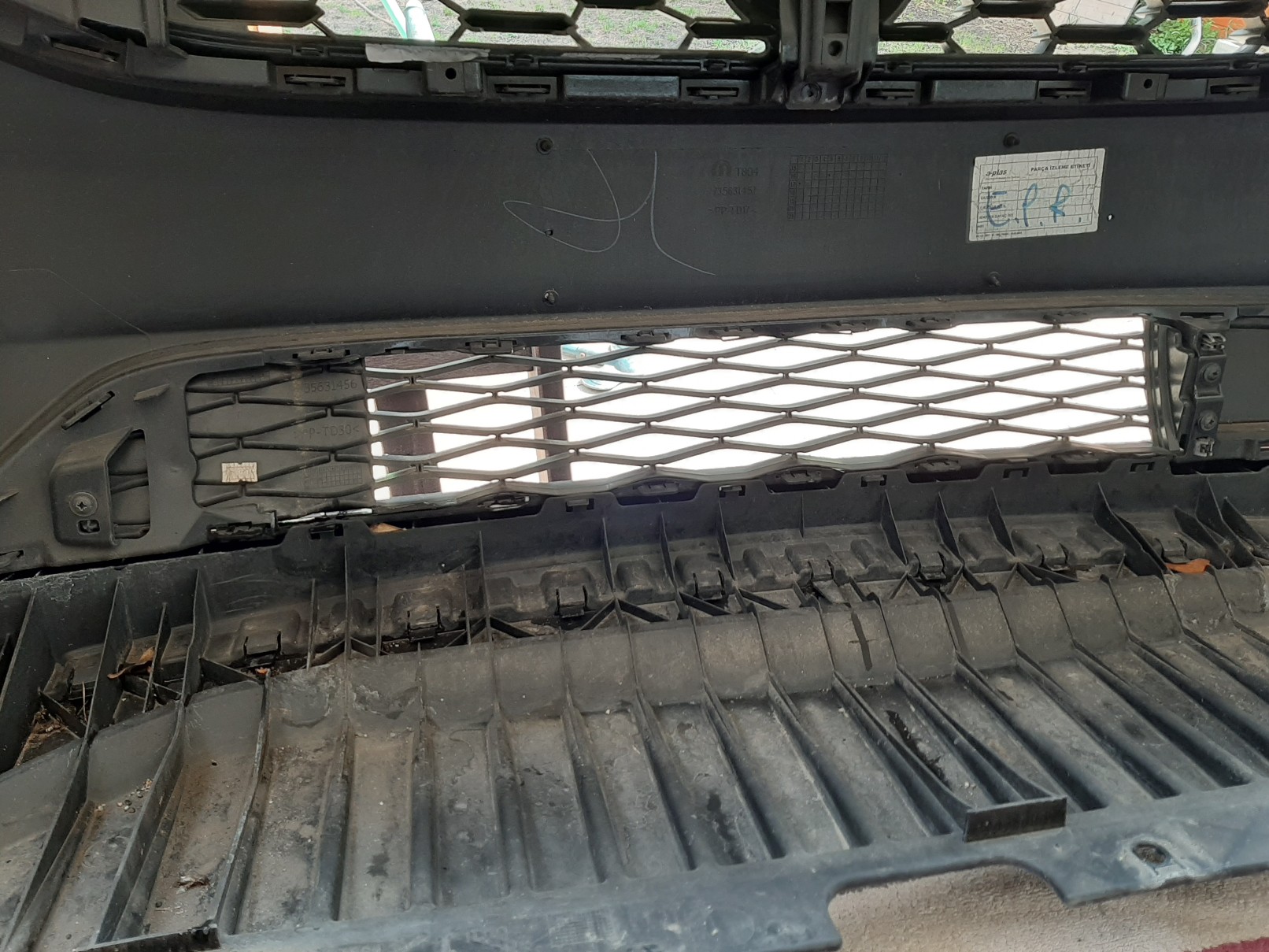

    Das stimmt. Und selbst wenn man die Frontschürze abgebaut hat, ist es knifflig den Grill herauszubekommen, weil er geclipst ist und die Clipse größtenteils von einer verklebten Verstärkung auf der Rückseite der Frontschürze verdeckt werden. Diese Verstärkung hält hinter dem Grill den oberen und den unteren Teil der Frontschürze zusammen, sonst würde das obere Teil ohne Grill "in der Luft" hängen.
    Einmal editiert, zuletzt von Scuderia Italia ()

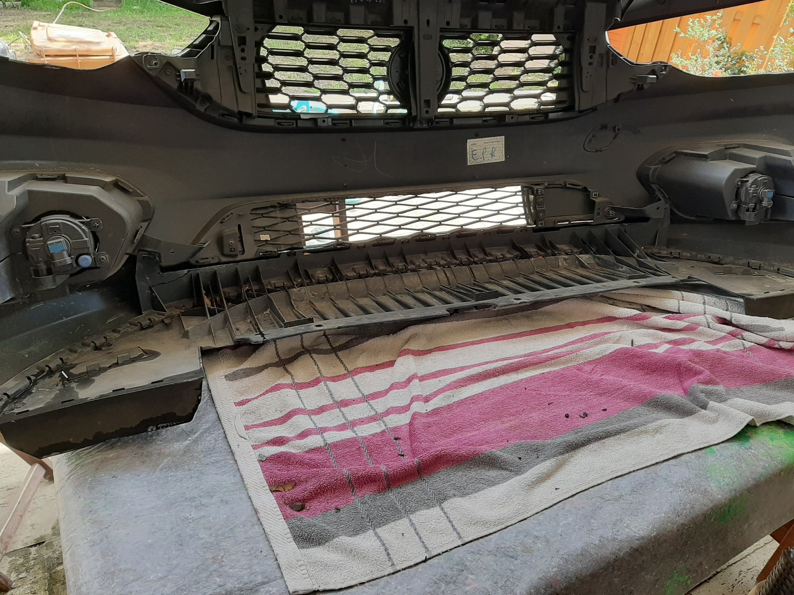

  • So sieht die Stoßstange von innen aus :1f609:
  • Jepp, und um den Grill verläuft diese verklebte Verstärkung. Ich hatte meine Frontschürze runter um den kaputten Grill zu richten, damit ich bis zum Austausch des Grills noch fahren konnte. Die Werkstatt hat dann beim Austausch des Grills, um besser an die Clipse des Grills zu kommen, diese Verstärkung abgehebelt und nach Austausch des Grills wieder neu mit Karosseriekleber verklebt. Auf dem dritten Foto sieht man gut die Ausläufer dieser Verstärkung links, mittig (quasi hinter dem Fiat-Logo) und rechts.

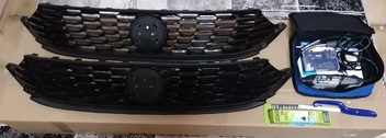

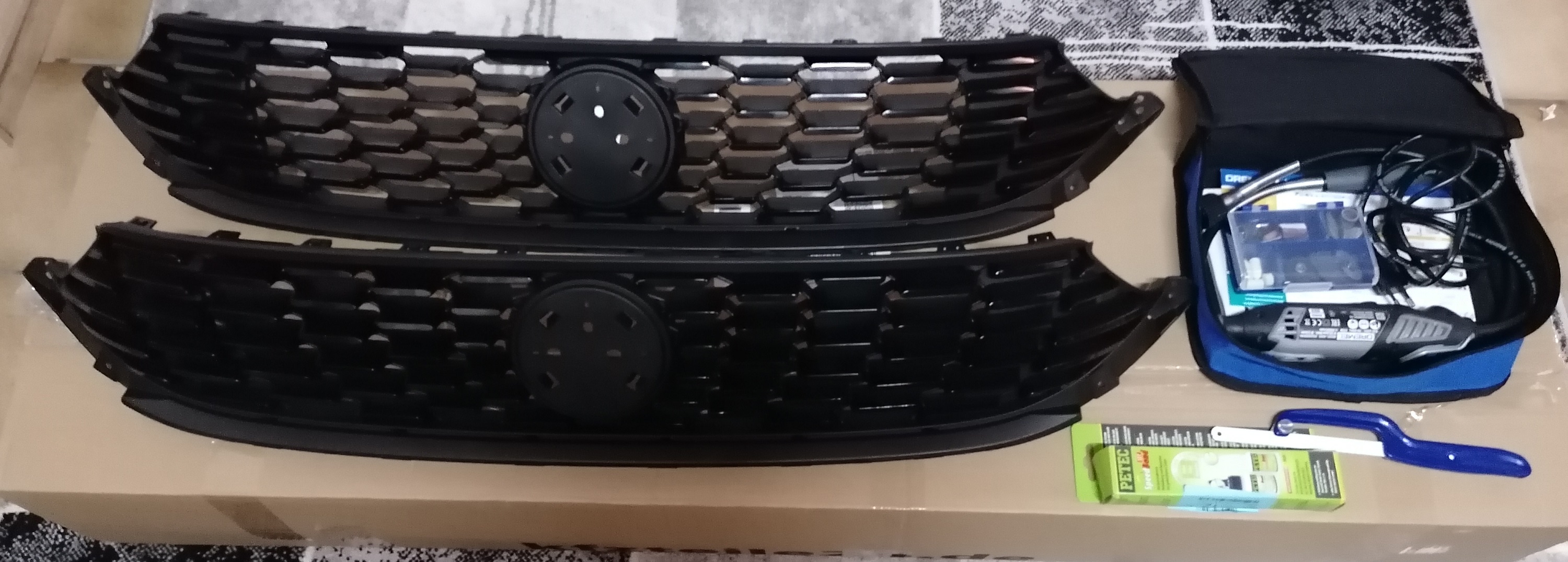

  • So die zwei Frontgrille sind heute angekommen. Mal sehen ob ich mich dieses Wochenende noch ran setze.
  • So lasset die Spiele beginnen. Werde euch auf dem laufenden halten.

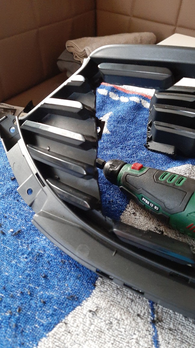

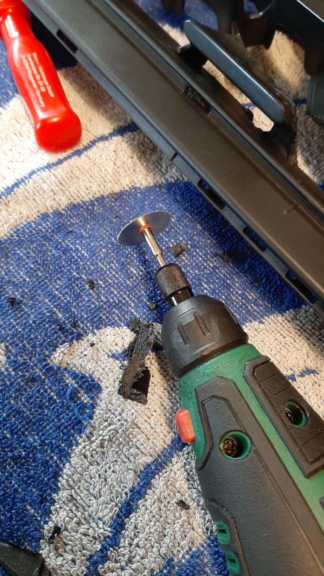

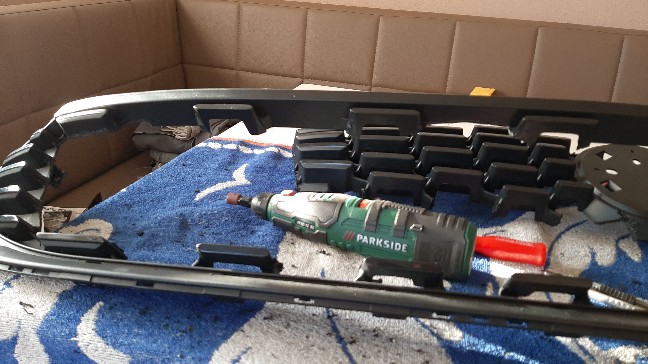

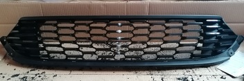

    He he. Ja jetzt startet ja erst die zeitintensivste Phase. Das beiarbeiten und feilen/schleifen bis es so aussieht wie es aussehen soll. Das Rohteil ist jetzt fertig und sieht schonmal ganz gut aus.
    Bilder

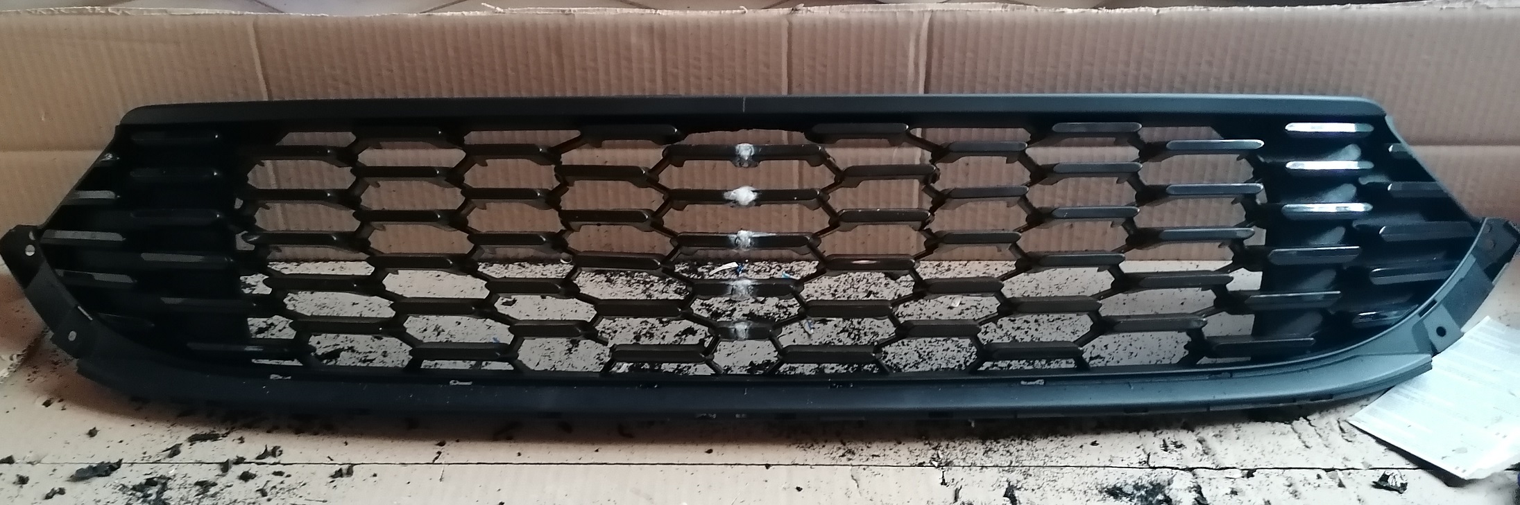

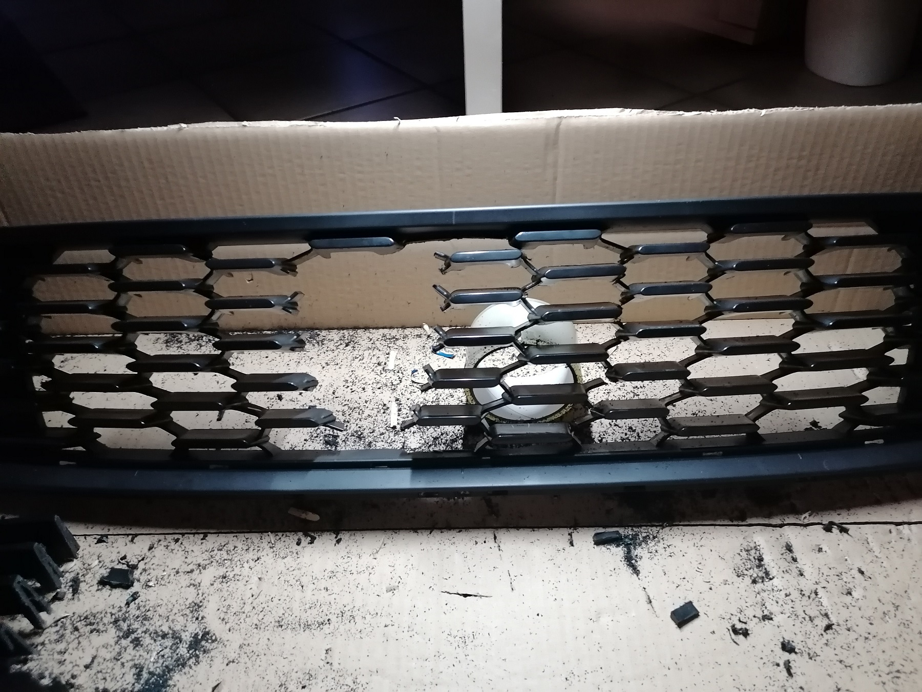

  • Ein paar von euch wissen schon das ich an mein Kühlergrill am Basteln bin. Langsam nimmt es Form an!
    Hier sind ein paar Bilder
