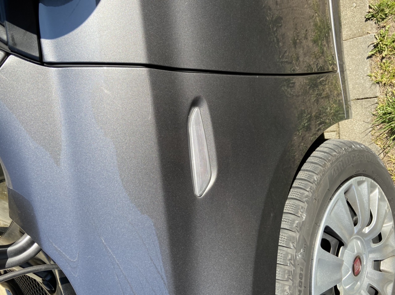

Anleitung: So wechselt man die Seitenblinker aus
  • Habe heute auch mein Glück probiert
    War eine Sache von 5 min und hat problemlos geklappt
    Von der Motorhaube aus die Federn mach hinten und den Blinker nach außen gedrückt
    Die neuen einfach eingesetzt :1f44d-1f3fc:

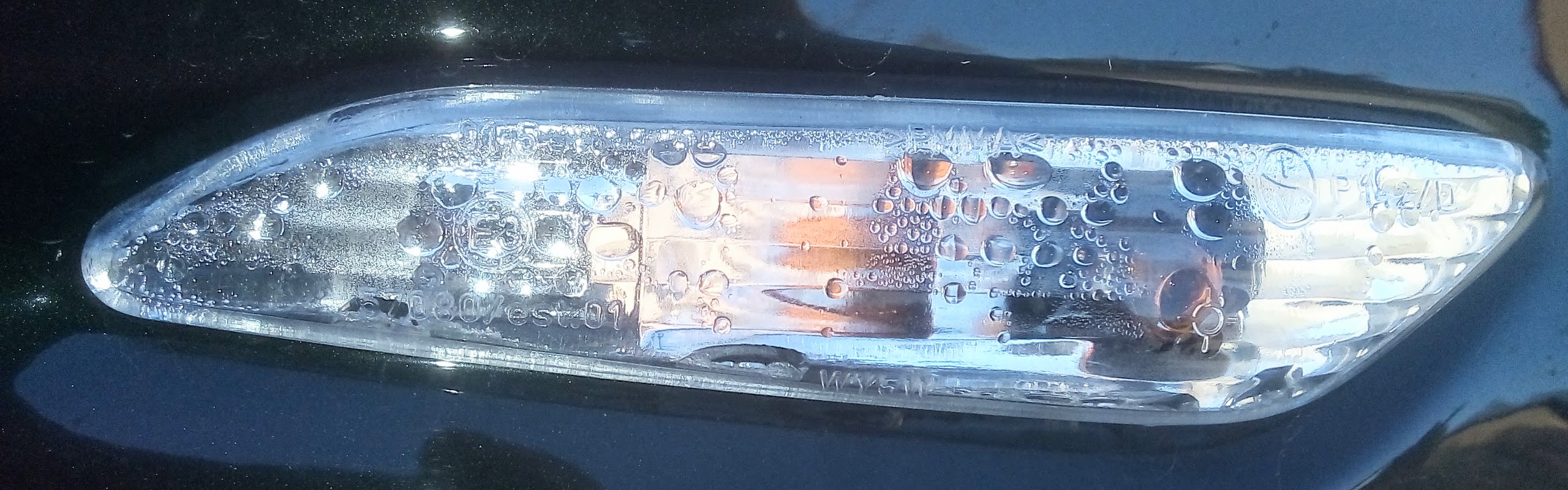

    Meine Klarglasblinker von der SquadraSportiva stehen meist unter Wasser. Also das ist schon nimmer der beliebte Betauungsfilm, sondern eher eine kleine Badewanne... ;(
  • Na ja... viel nachzudichten ist da ja nicht.
    Ich bin eher bei der gegenteiligen Überlegung und habe schon geguckt, ob ich den Blinkern eine kleine Entlüftungsbohrung verpasse. Hatte die doppelt bestellt, also wenn etwas schiefgeht, hätte ich Ersatz.

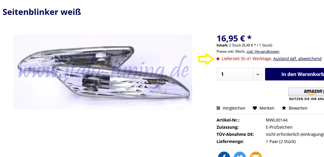

  • Wo bestellt ihr die Blinker...?

  • Würden mich auch reizen die LED Blinker. Aber 19 Euro Porto find ich krass. Und irgendwie fänd ich es optisch nicht so schön das nur die Seitenblinker LED sind und der rest standard Leuchtmittel sind :huh:

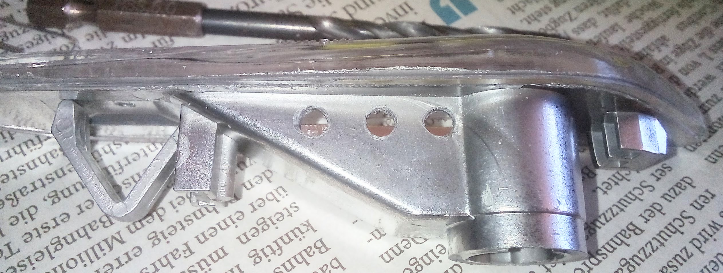

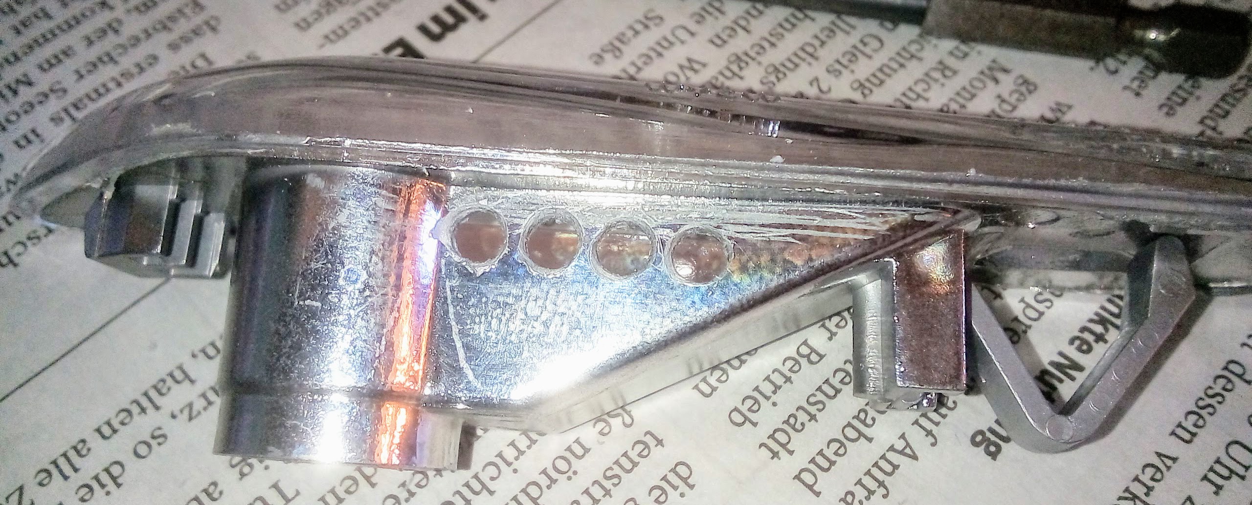

    Werde übers Wochenende mal meine Novitec-Dinger mit Wasserablauflöchern versehen. Soll ja Regenwetter kommen und da kann ich dann gut sehen, ob es was genützt hat.
    Edit: Fertig gebohrt. Löcher sind unten drin. Leider nicht am tiefsten Punkt
    Mal sehen, ob es hilft.
  • Meine Schwarzen Seitenblinker muss ich auch nochmal ins Trockendock bringen :rolleyes: wenn das mit den Löchern klappt mache ich das auch. Kannst dann Mal Berichten
    Mein Fiat: Kombi 1.6 16v 120ps, Lounge/Business Ausstattung, ACC nachgerüstet, AHK, MAD Zusatzfedern, Dunkle Blinker, aktiv Subwoofer
  • ... :rolleyes: wenn das mit den Löchern klappt mache ich das auch. Kannst dann Mal Berichten
    Bescheid! Alle Seitenblinker sind sauber und trocken auf beiden Seiten :2600: . Hab jetzt nicht nocheinmal Fotos gemacht. Es waren einige Tage Regen dabei, Waschanlage auch - kein Wasser mehr in den Blinkern.
    Die Löcher hätten wohl vielleicht gar nicht so groß und zahlreich ausfallen müssen ;)

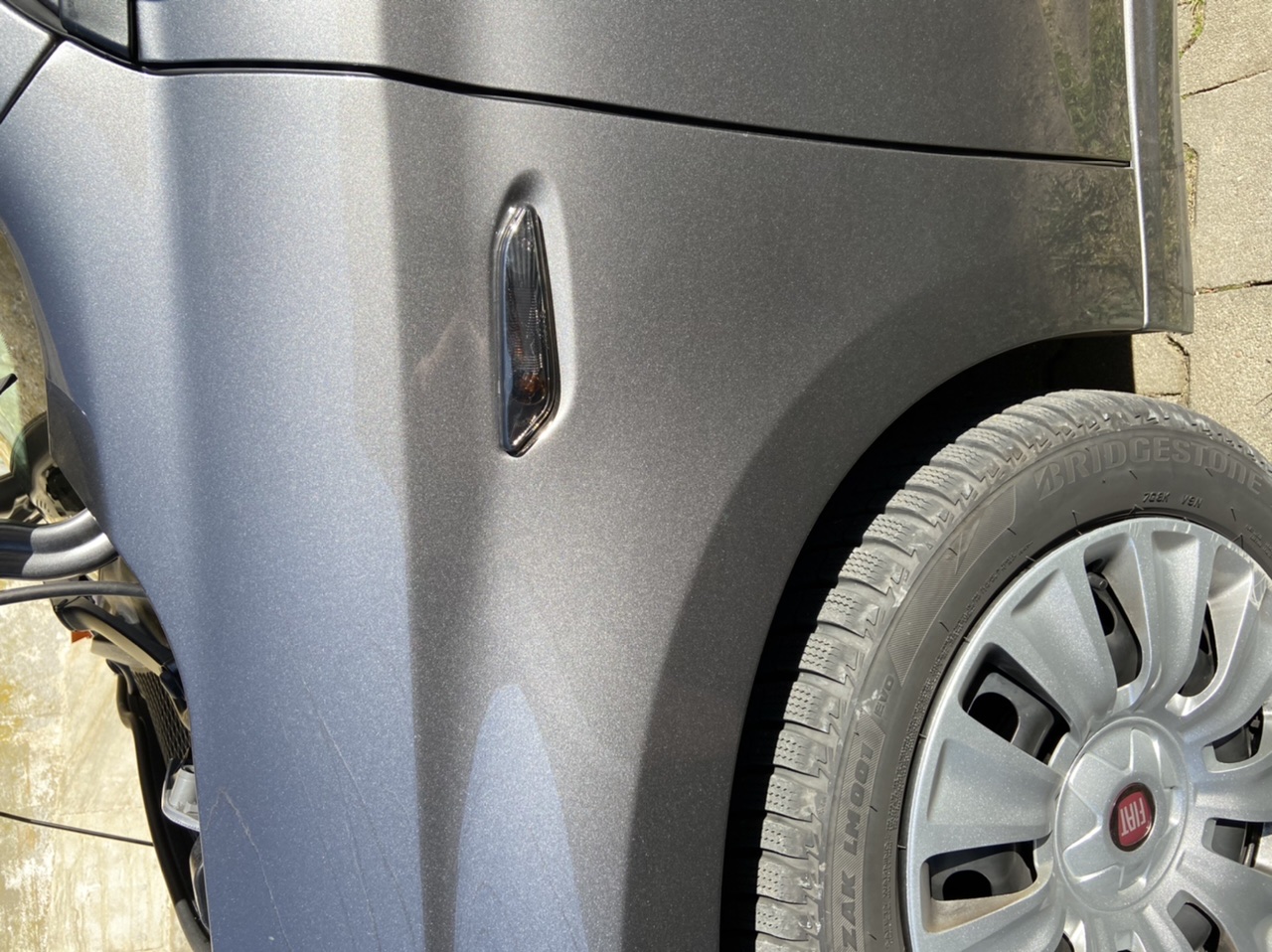

  • Tipo Blinker
    Mir ist leider ein Malör passiert!
    Die neuen LED Blinker habe ich erfolgreich verbauen können, und der Laufeffekt ist sehr cool.
    ABER bei einem der alten Blinker ist mir der Plastik Clip abgebrochen!
    sPbdMiCfrLa77k4
    Raschelt der jetzt bis in alle ewigkeit im inneren der Karosserie oder kann der irgendwo unten auch "ausgeschieden" werden? :)
