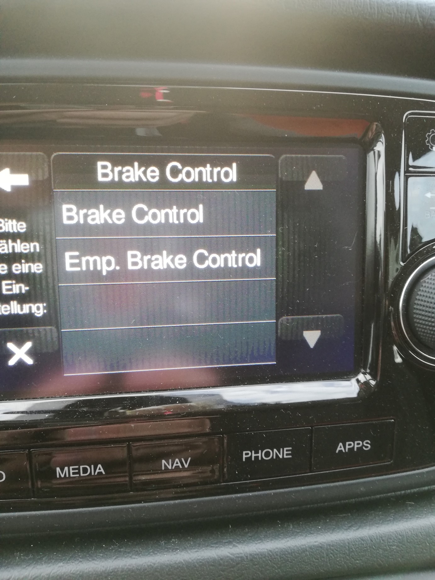

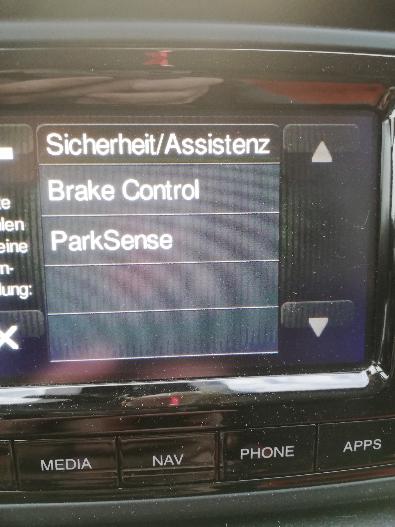

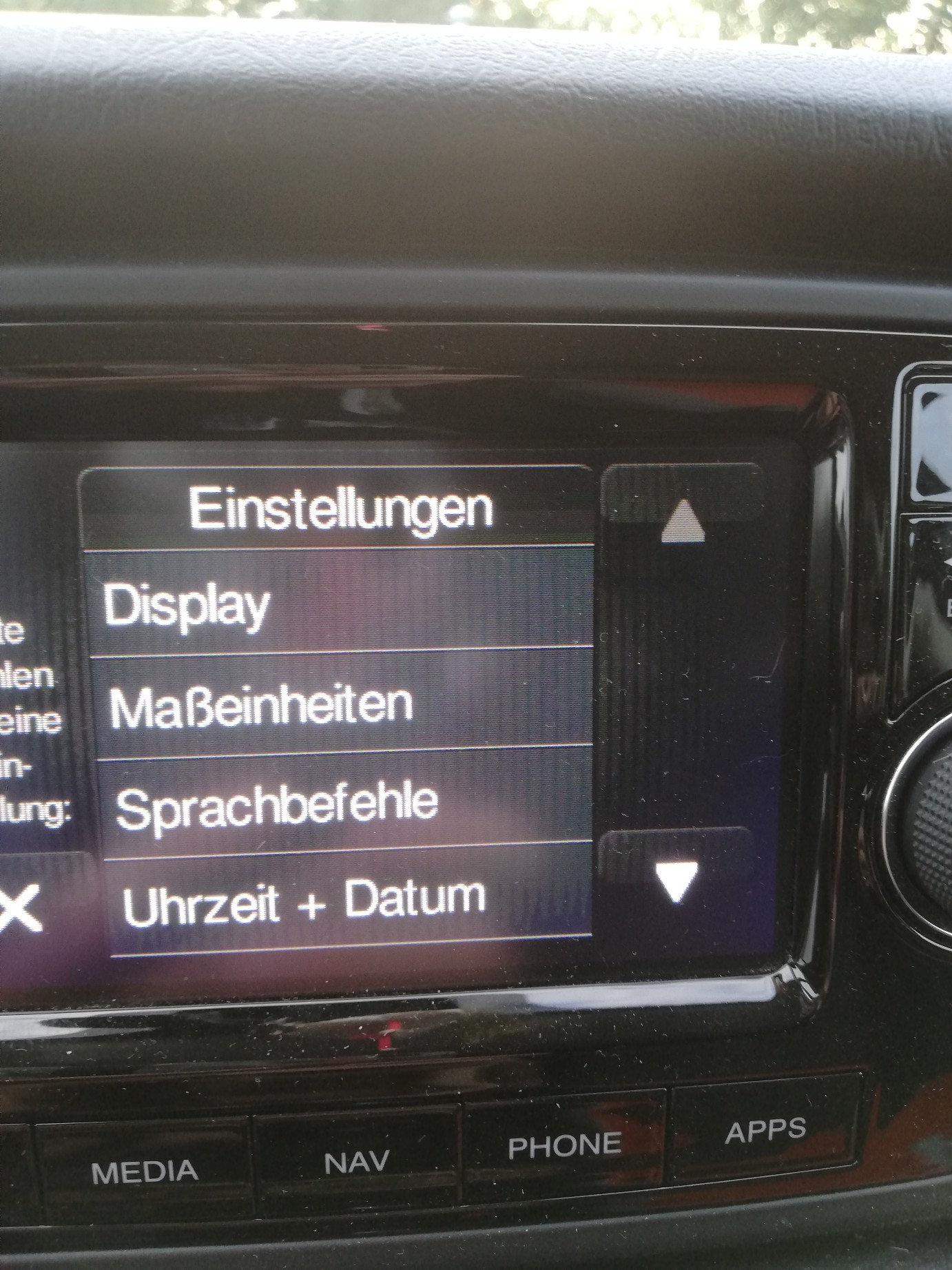

    Im Display hab ich noch nicht viel rum gespielt. Von daher kann ich nicht sagen, ob man da was einstellen kann.
    Aber! Lt. Bedienungsanleitung auf Seite 58 (zumindest in der mir als PDF vor liegenden Version) steht unter dem Menüpunkt "Sicherheit & Kundendienst" die Einstellmöglichkeiten für "Brake Control" und "Brake C. Sensitivity".
    Auf Seite 80 - 84 steht mehr zu dem Thema.

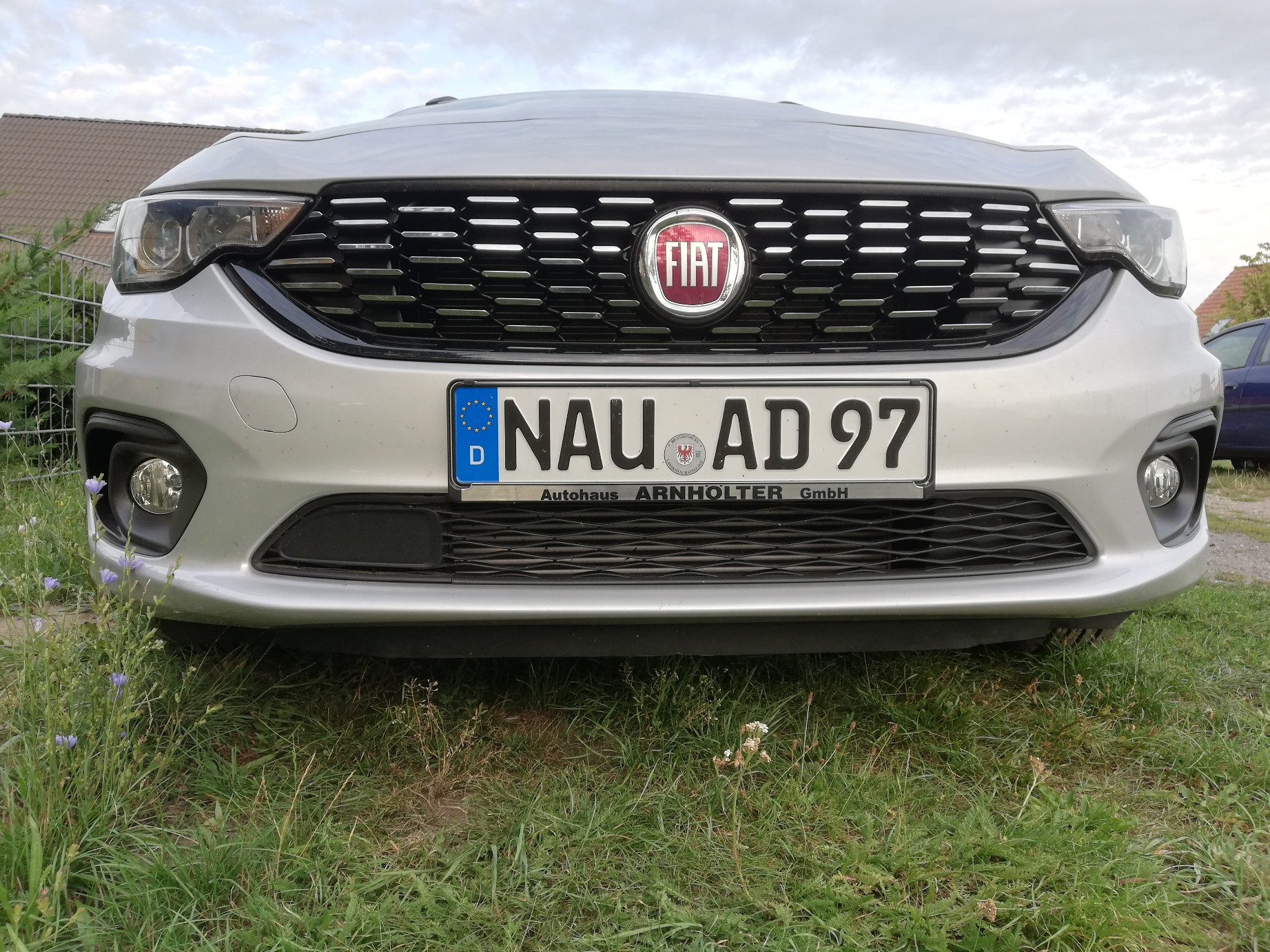

    Seh ich da richtig eine Bohrung mit Sensor? Oder ist die ganze schwarze Platte (rechts und links vom unteren Grill) der Sensor? Aber die ist ja auf beiden Seiten vorhanden.
    Ansonsten studier ich mal meine englische Anleitung. Mal schauen wie lang ich brauch :P

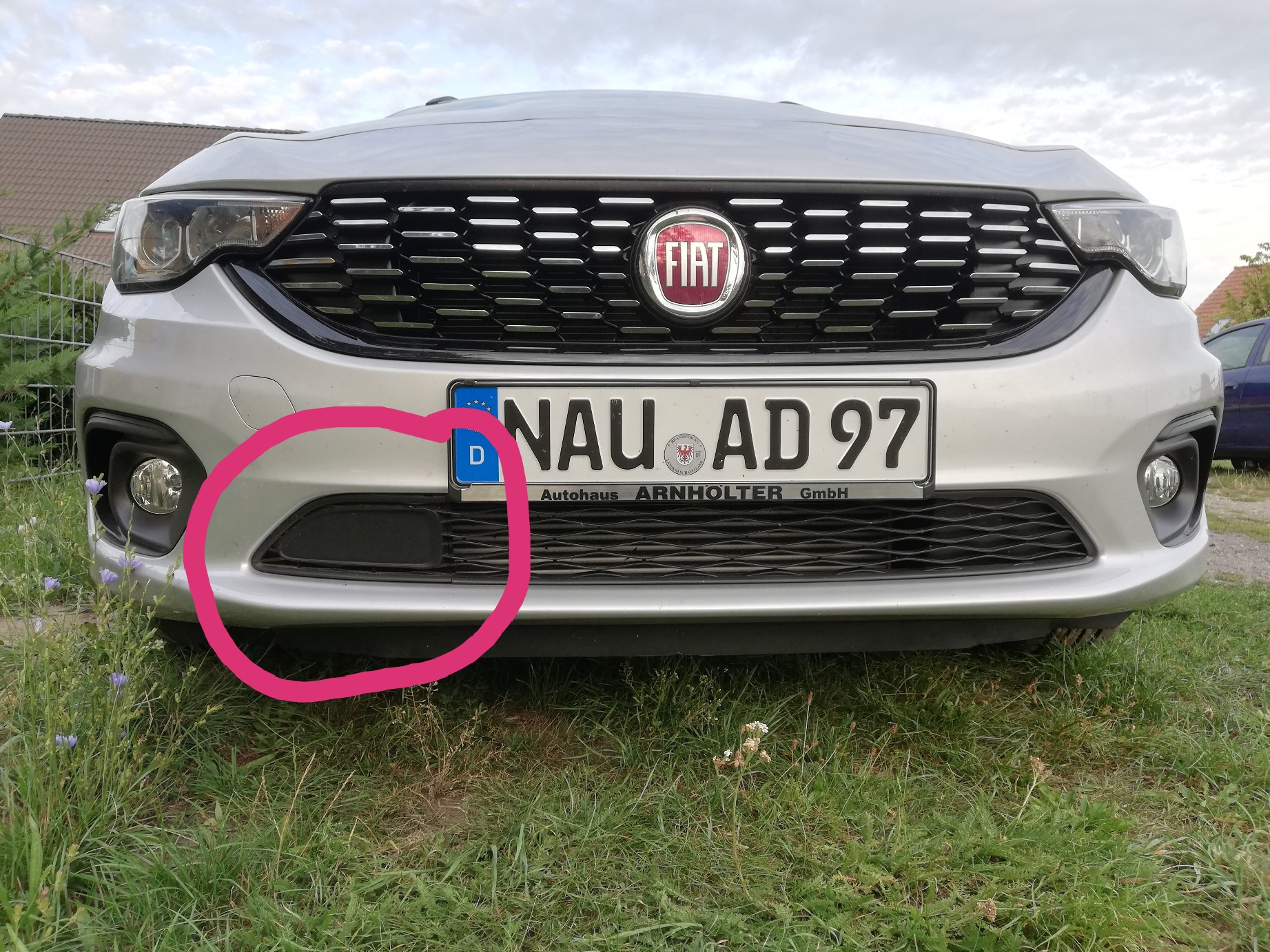

    Der
    Sensor sitzt hinter der mit dem Kreis versehenen Platte.
  • Ich hab jetzt nochmal das Forum durchsucht. Scheinbar hab ich den wirklich nicht verbaut.
    Mein Unterer Grill ist durchgängig. Die Platte wie hier beschrieben fehlt.

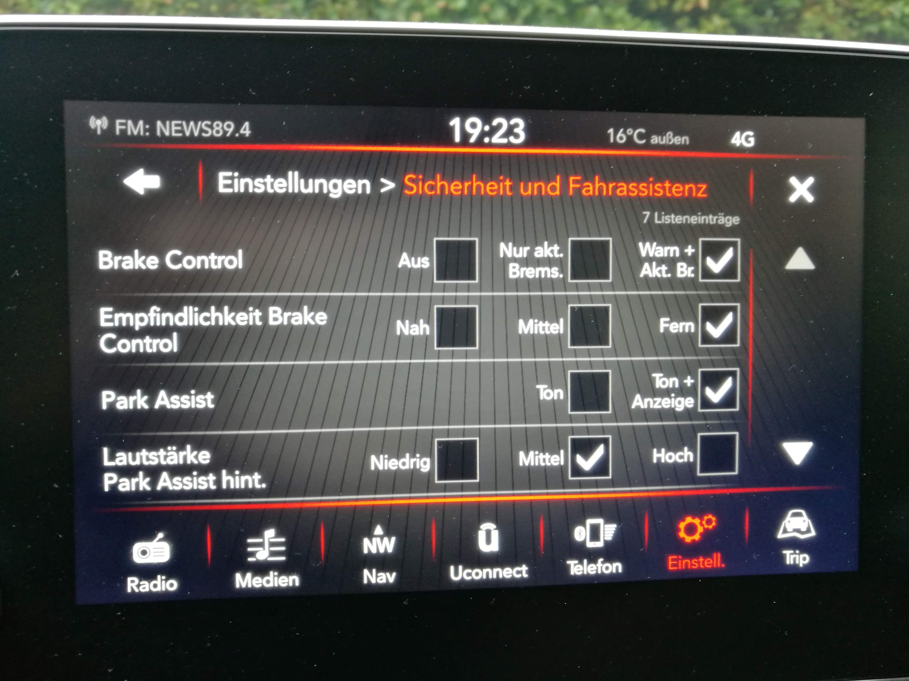

    Einstellungen kann ich auch nicht vornehmen. Hab gerade ein Bild gesehen wie das Menü aussehen müsste. War zwar richtig aber wenn nix verbaut ist kann ich auch nichts finden.

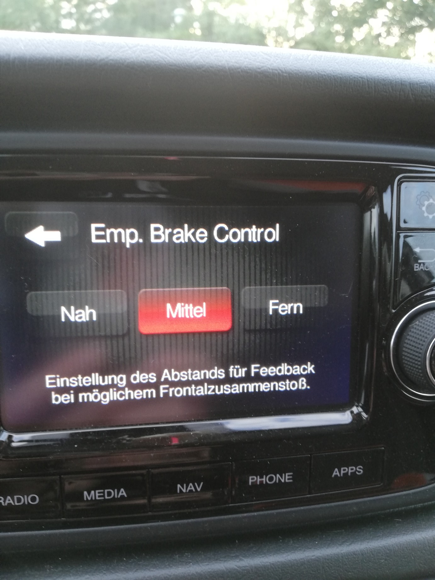

  • Schon mal die Empfindlichkeit auf nah gesetzt und 'ne Runde gedreht?
    Hm, hab an meinen Einstellungen noch nicht rum gespielt. Mir reicht die mittlere Option aus um rechtzeitig den Fuß auf die Bremse zu bringen.
    Bei "fern" hätte ich hier im Berliner Raum arge Probleme mit Tinnitus. :D
    So wie die hier im Umland deinen Sicherheitsabstand schneiden Piept das Ding nur noch. :/
