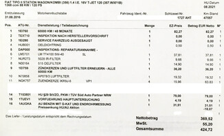

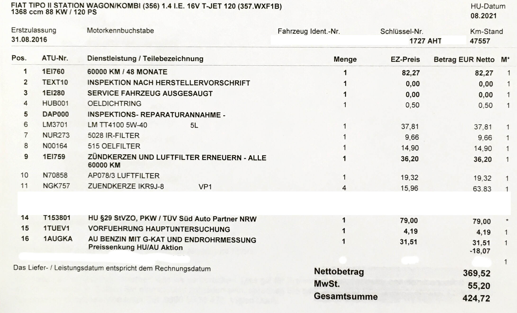

  • Anbei die Rechnung. Die Zündkerzen wurden bei mir aber schon bei Inspektion Nr. 2 gewechselt... ?(
    Laut der Bilder der Inspektionsintervalle wurden dann wohl nur die Riemen nicht sichtgeprüft (ich hoffe, das hat der TÜV getan), ansonsten wurde wohl nur etwas mehr als zu wenig gemacht (ist nur doof, wenn die das dann nächstes Jahr wieder alles wechseln)
  • Also wie gesagt zündis sind alle 30 tsd. Fällig insofern stimmt es schon das die bei der 2. Insp. Getauscht wurden. Erste is bei 15k die 2.te bei 30k. Was falsch ist ist die letzte. Denn die letzte bei 48tsd. Is quasi die 3.te geplante bei 45tsd. D.h. die zündkerzen wären erst bei 60k wieder fällig. Die ham se dir wirklich zu früh rein gedrückt...
    Die Beträge sind o.k. und fair. Sollte Dir der Wagen wert sein..... :thumbup:
