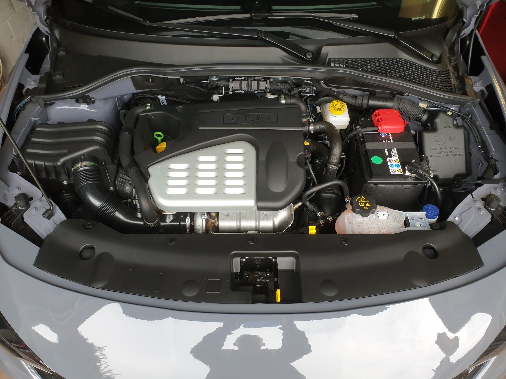

    Batterie abklemmen geht ganz einfach: das Massekabel hat einen "Schnellverschluß" (das schwarze Teil am vorderen Kabel - seitlich zusammendrücken und abziehen)
