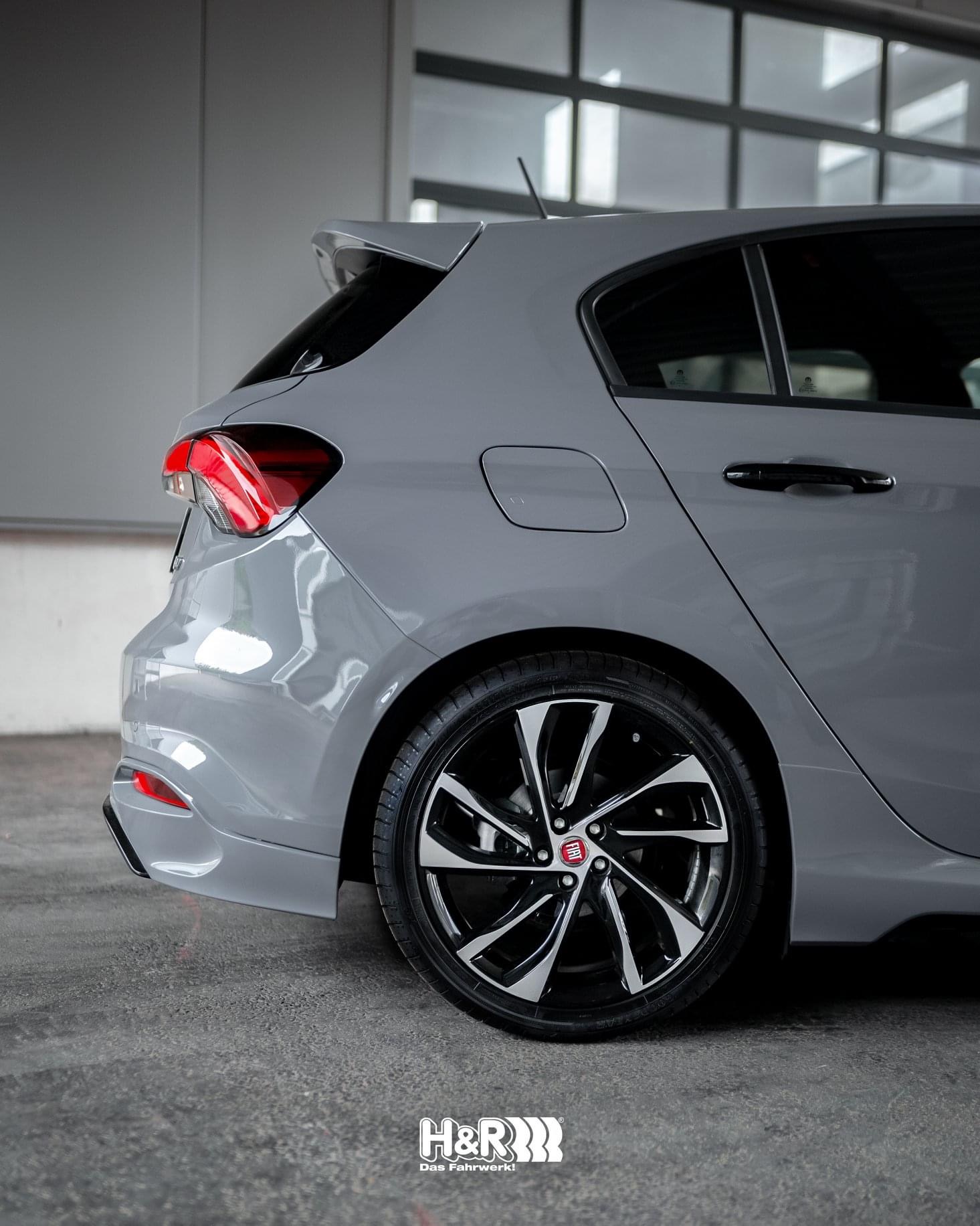

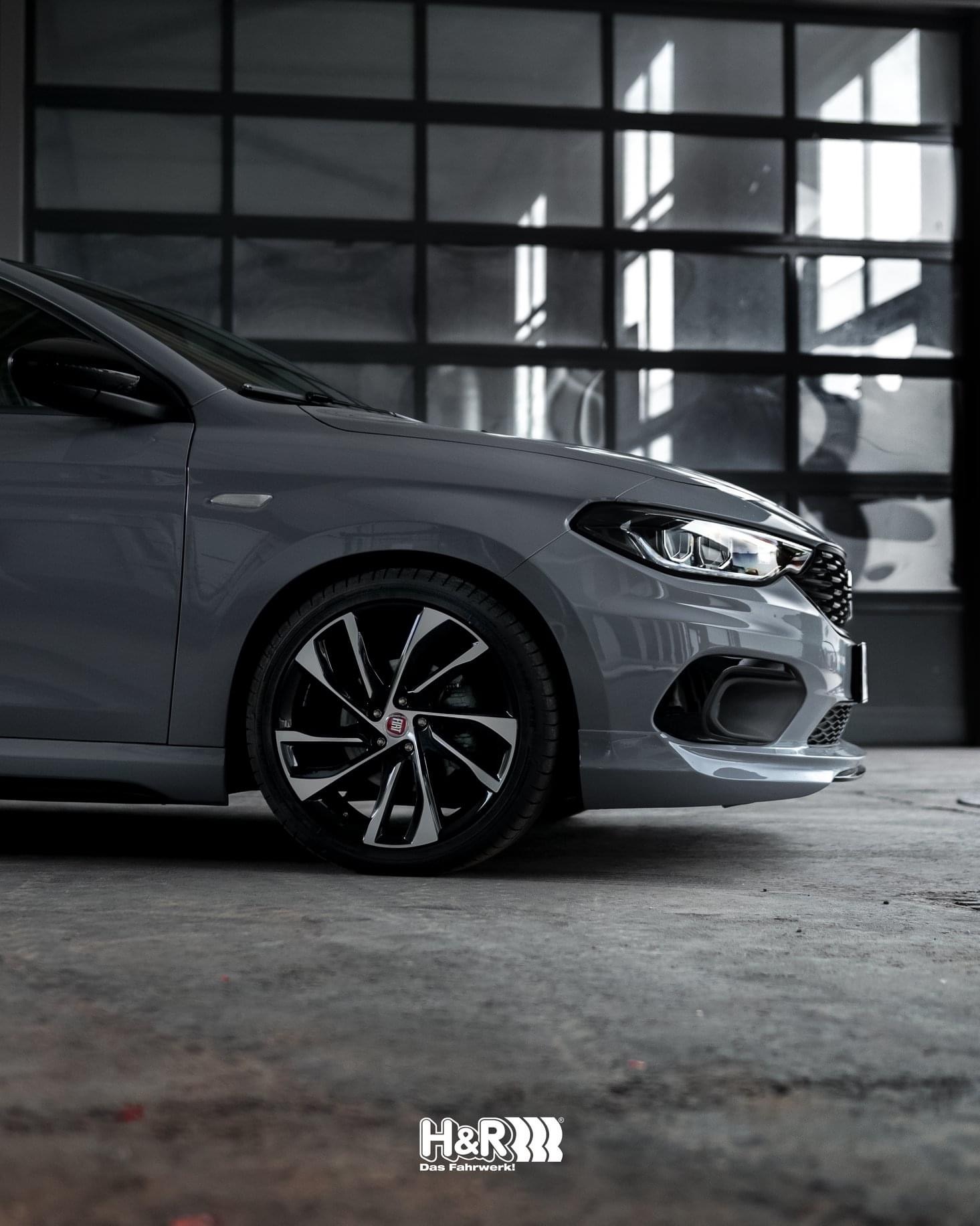

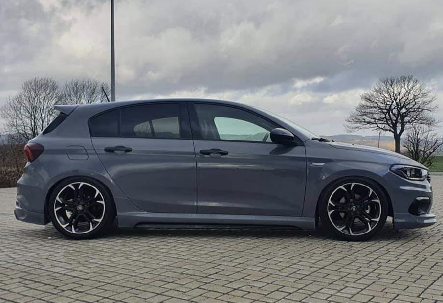

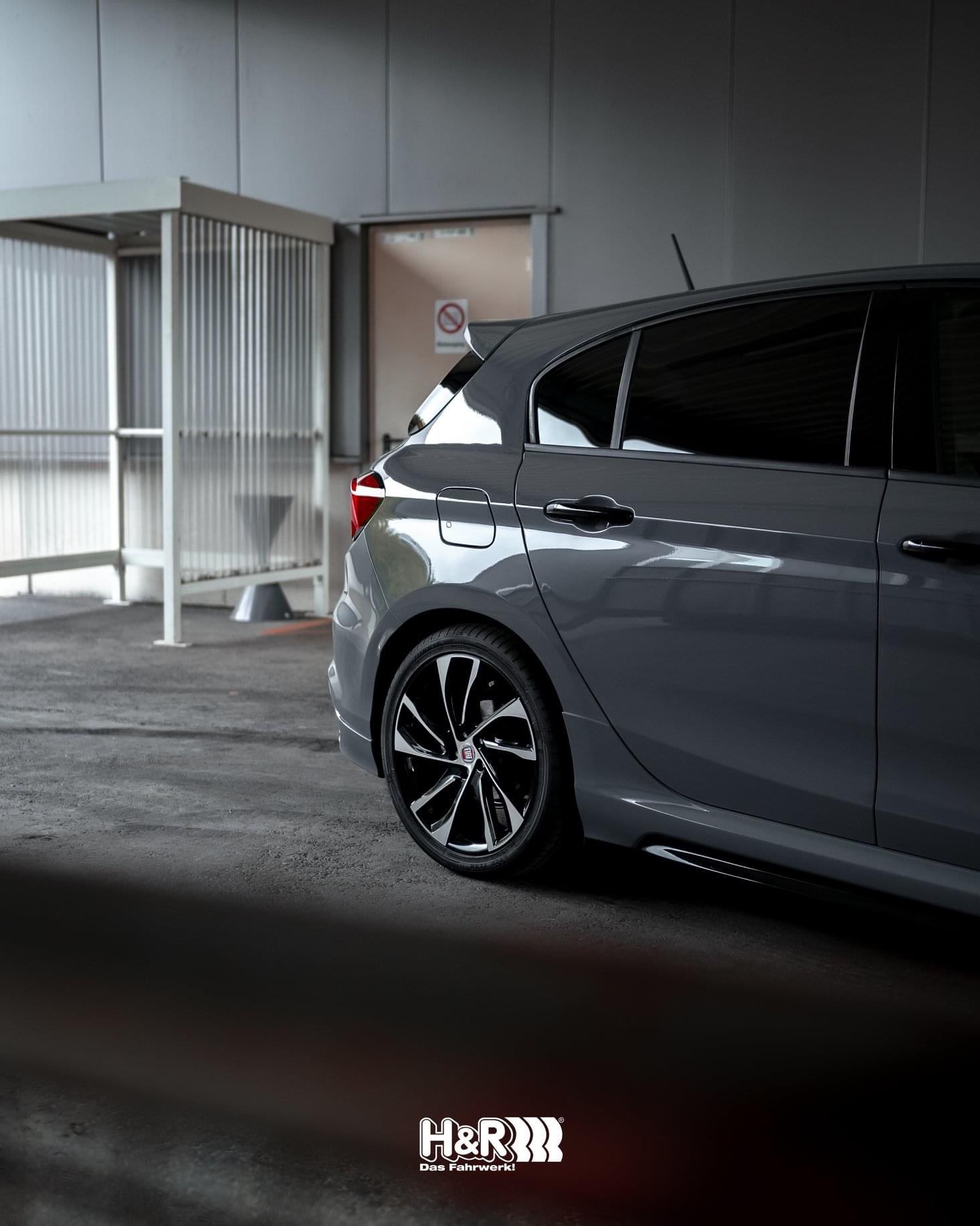

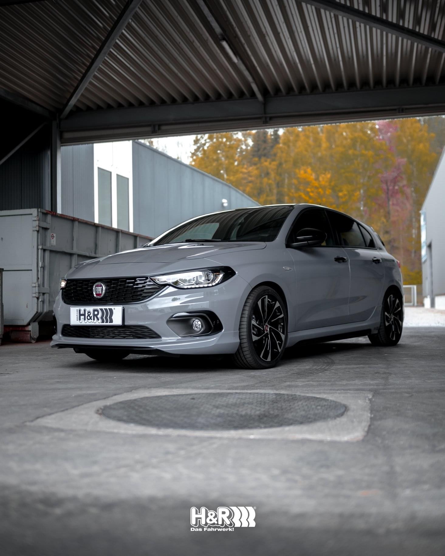

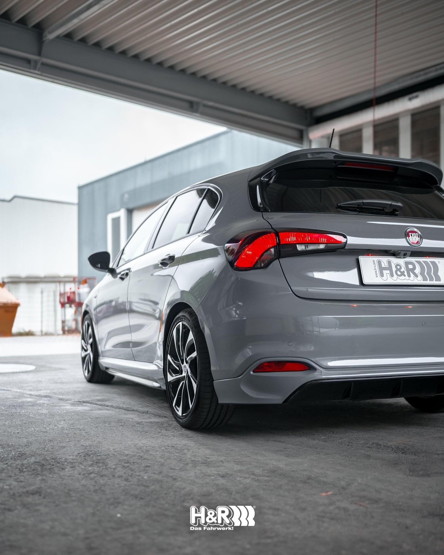

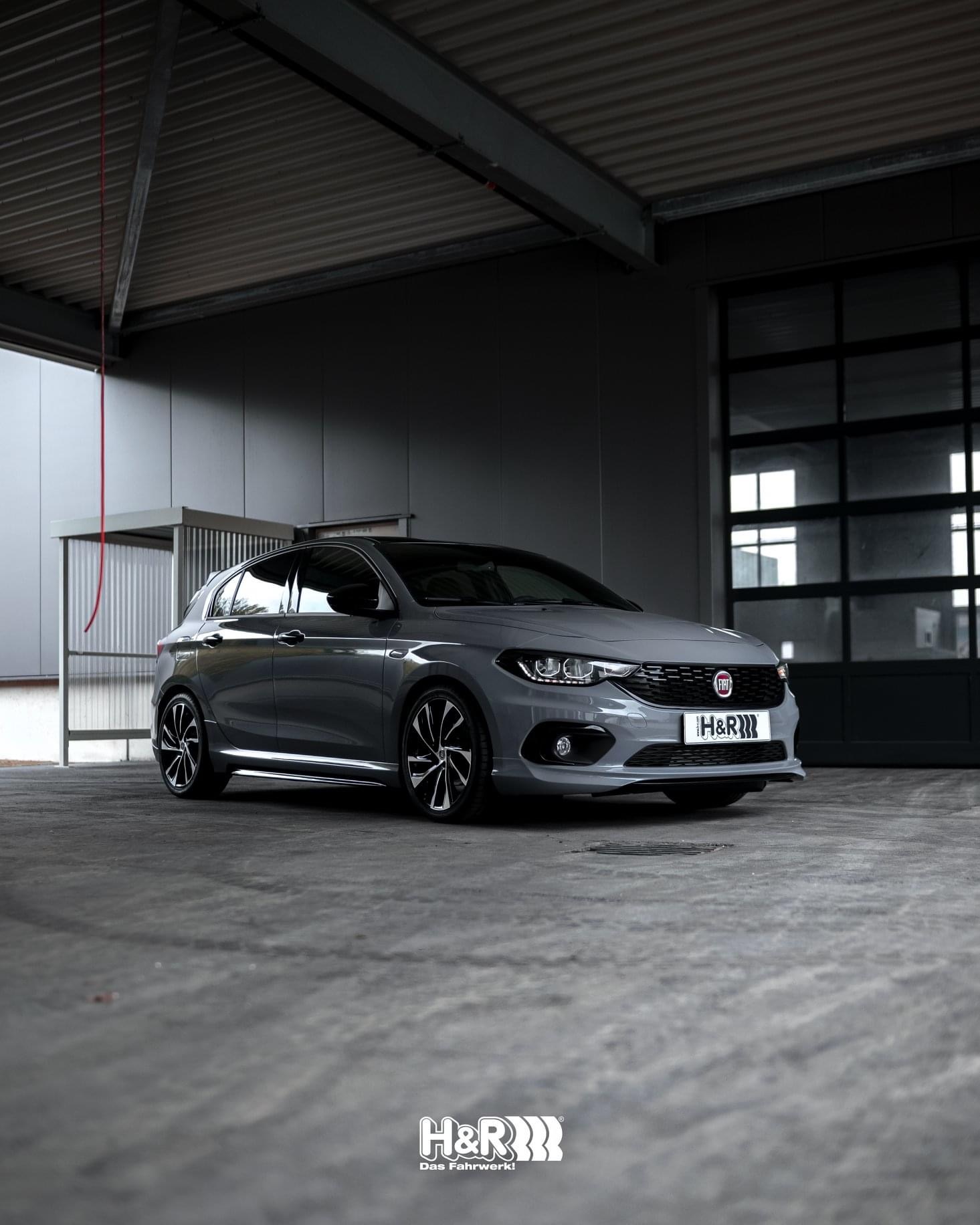

  • Hier sind paar Bilder. H&R hat bei Facebook & Instagram gepostet.
    https://www.h-r.com/de-news/ hier ist der abgebildet und könnt nachher vorher Vergleich machen. Heftigen Unterschied.

  • Nur als Hinweis, da ich es gerade eben auch erst gesehen habe:
    Die oben gezeigten H&R-Federn sind eine neue Version, speziell für den Tipo Sport, mit 40/35mm Tieferlegung, also jeweils 5mm mehr als die bisherigen Federn von H&R für den Tipo. Zu erkennen an der Endziffer -2, statt -1 bei den "alten" Federn wie ich sie auch drin habe.
    Korrektur: Art.Nr.: 28692-1 sind die Federn für den Kombi, 28692-2 sind für Limo und 5T. Aber warum gibt H&R die Federn jetzt mit 5mm mehr Tieferlegung an, als vorher. Handelt es sich dabei wirklich um eine neue Version? Der rote Tipo Sport von @ndy sieht optisch nun wirklich tiefer aus, als die bisherigen, mit H&R tiefergelegtende Tipos.

  • Hi,
    da ich besagte H&R Federn verbaut hab, sag ich auch kurz etwas dazu.
    Mir persönlich ist der Tipo in serie viel zu hoch. Finde die Höhe mit den H&R Federn genau richtig. Die Federung ist zwar etwas straffer aber immer noch komfortabel. Ich hab da aber wohl auch ein etwas anderes Empfinden dafür, da ich das KW Gewinde aus meinem Abarth gewohnt bin :D
    Zu den Federn selbst... die Tiefe ist schon immer 40/35 gewesen, nur hat H&R die Tiefe falsch angegeben.
    Es gibt die Feder für die VA mit der Nr. 28692-1 VA die bei allen Modellen identisch ist (alle Modelle haben eine Achslast von 1050kg an der VA) Und dann gibt es noch die Feder für die HA mit der Nr. 28692-2 HA, die für Limousine und Hatchback vorgesehen ist (aufgrund der gleichen Achslast auf der HA von 900kg). Für den Kombi mit der Hinterachslast von 950kg ist die Feder mit der Nr. 28692-1 HA bestimmt.
    Die beiden unterschiedlich angebotenen Sätze mit der Endziffer 1 und 2 unterscheiden sich also nur dahingehend, dass die Federn für die HA einmal für Kombi (1) und einmal für Limousine / Hatchback (2) beigelegt sind.

  • Danke, das hat Licht ins Dunkle gebracht. :thumbup:
    Dein Tipo Sport kommt mir aber trotzdem etwas tiefer vor als die Anderen. Vielleicht liegts an der Spurverbreiterung?
    Wär ich nur froh, wenn meine Limo mit diesen Federn wenigstens die vorher angegebenen 35/30mm Tieferlegung erreicht hätte ... ;(
