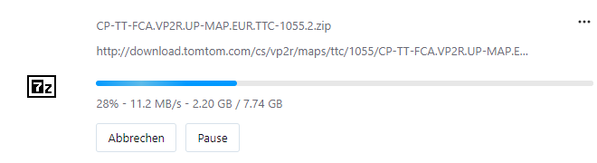

    • Lade gerade das Update runter und hab den USB Stick schon passend formatiert.
      Wenn das Update eeeeendlich Mal fertig runtergeladen ist, werde ich mich ins Auto setzen und gucken ob das Navi wieder zum Leben erweckt werden kann.

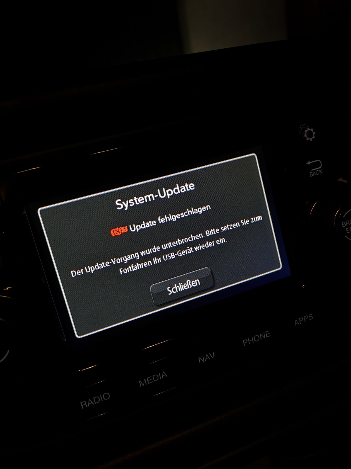

      Zudem, wenn ich auf die Navi Taste drücke, steht dort immer "Update fehlgeschlagen bla bla bla".
      Mehr zeigt er dort nicht an und mir wurde auch Mal gesagt, dass das alte Kartenmaterial gelöscht wird beim Update. ?(
      Aber vielleicht passiert ja später ein Wunder und das neue Update rettet mir den Hintern :D
      mach mal bitte ein Foto von der Fehlermeldung.

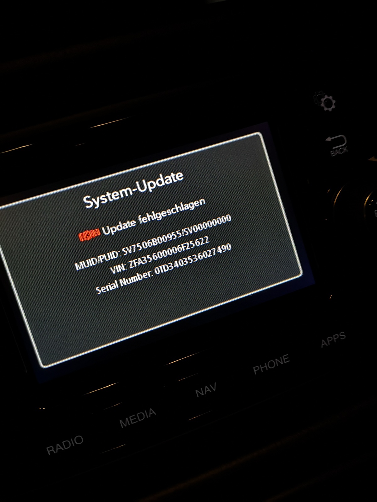

      Wenn man auf schließen drückt, kommt halt die Anzeige mit den ganzen Nummern.

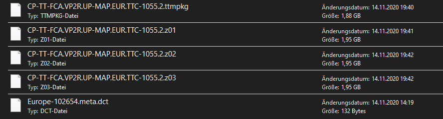

    • Danke. Selsamer Fehler.
      Formatieren mal langsam! (nicht QuickFormat) den Stick in exFAT
      (sollte er gar nicht erkannt werden bitte FAT32 formatieren)
      dann die ZIP Inhalt drauf inkl der META Datei die ich noch verlinkt habe.
      Ansonsten mal andere Sticks noch probieren.
      Nicht das dein Stick irgendwie fehlerhaft ist bzw sooooo extrem langsam das ihr dann halt dadurch abgebrochen habt... ?!
      Kann nur hoffen das dein altes Update, also die Datei, irgendwie fehlerhaft war und das jetzt ordentlich durch läuft :thumbup:

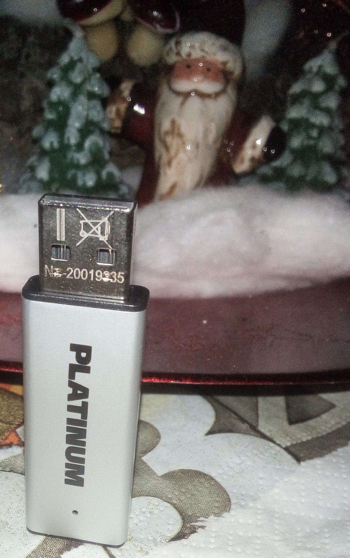

    • Ja das kann sein das der Stick einen weg hat.So was passiert über nacht.
      Wenn du Ihn bei erneuten Fehler wieder raus ziehst, steck ihn mal ganz schnell wieder in den Slot.So ne 1,5 Sekunden Geschichte.
      Oder 2 mal ganz schnell Radio An-Ausschalter drücken.

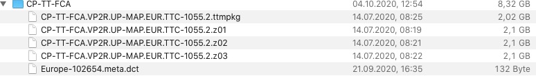

    • Schreib auch mal bitte wie Gross die GB Zahl deines Updates auf dem Stick ist und wie Gross die KB angegeben sind der Zusatzdatei.

      Mein Tipo: Kombi 1.4 mit 95PS. Navi, Sitzheizung, Rückfahrsensoren, Tempomat, Klimaautomatik,Beheizte Spiegel,Mittelarmlehne,Alu Felgen.... usw.
    • Also wenn es diesmal dann auch nicht geht, und die anderen Dateien auch gleich groß sind denke ich auch, kann es nur noch der Stick sein. Es ist übrigens egal ob USB 2.0 oder 3.0.
      Auch kein Unterschied bei der Geschwindigkeit.
      Wäre mal gut zu wissen was im Fiat überhaupt verbaut ist. Bestimmt 2.0 lol
