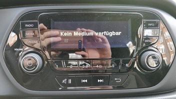

    Ich kriege es einfach nicht hin Musik per Bluetoth über die Autolautsprecher wieder zugeben. Ich habe das Uconnect Radio und ein OnePlus 5. Das Handy ist mit dem Radio gekoppelt, heißt Anrufe funktionieren ohne Probleme, aber wenn ich jetzt wie in der Bedienungsanleitung geschrieben auf "Media" klicke (im Display steht "Kein Medium verfügbar") und dann per "Browse/Enter" die Musik auf meinen Handy auswählen soll schaltet das Display wieder zur Radioansicht zurück.

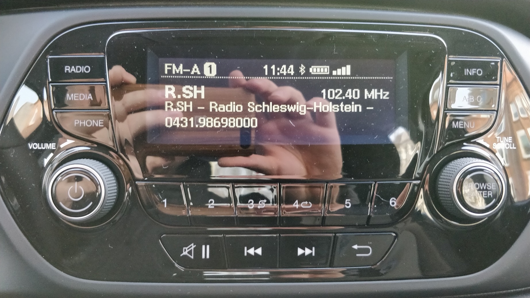

  • Sorry vielleicht habe ich mich nicht ganz korrekt ausgedrückt. Ich habe leider kein touch Radio also weder das 5 zoll noch das 7 zoll (könnte man das einfach austauschen?) als veranschaulichung stelle ich mal ein paar bilder ein aus der Anleitung (Auto ist zu weit weg :D)
    Also den Tipp mit dem zweimal Media drücken habe ich noch nicht probiert, werde ich morgen mal testen. Die Einstellungen an meinem Handy sollten eigtl alle richtig sein, da ich sie wie bei meinem alten Bluetooth Radio gesetzt habe (Medienzugriff gewähren). Wenn ich Musik bei gekoppelter Verbindung vom Handy starte kommt die Musik aus dem Handy.
  • Heute nochmal probiert mehrmals auf Media drücken bringt nix, er bleibt stur und behauptet, dass kein Medium Verfügbar ist :/
    Hier nochmal ein paar hübschere Bilder. Auf dem ersten sieht man gut oben rechts, dass mein Handy verbunden ist.

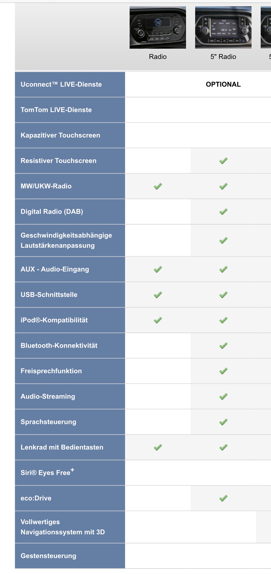

  • Fehler gefunden: Wenn man einmal in die Anleitung guckt, steht da beim 3Zoll-Radio als Medienquellen nur USB und AUX! Sprich Du kannst zwar Dein Handy über Bluetooth verbinden und Freisprechen nutzen, aber kein Bluetooth-Audio!
    Handymusik kannst Du nur über USB oder AUX (Klinkenstecker) nutzen bei dem Radio. Nur die 5-Zoll und 7-Zoll UConnect können anscheinend auch die Bluetooth-Audiowiedergabe.
    Gruß, Matze
  • Kann das 3“ Uconnect denn überhaupt Musik über Bluetooth wiedergeben?
    In der Anleitung steht bei der Quellenauswahl nur USB oder Aux zur Auswahl.
    Beim 5“ steht unter dem Punkt auch explizit Bluetooth.
