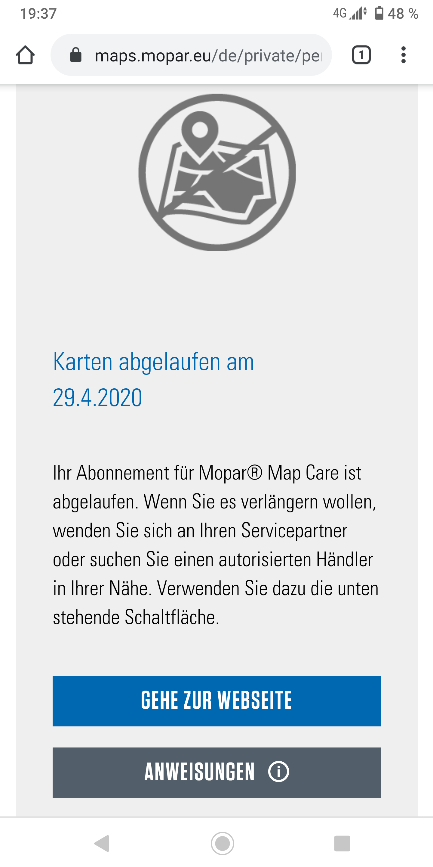

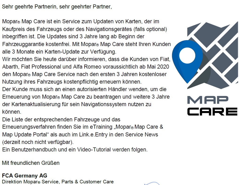

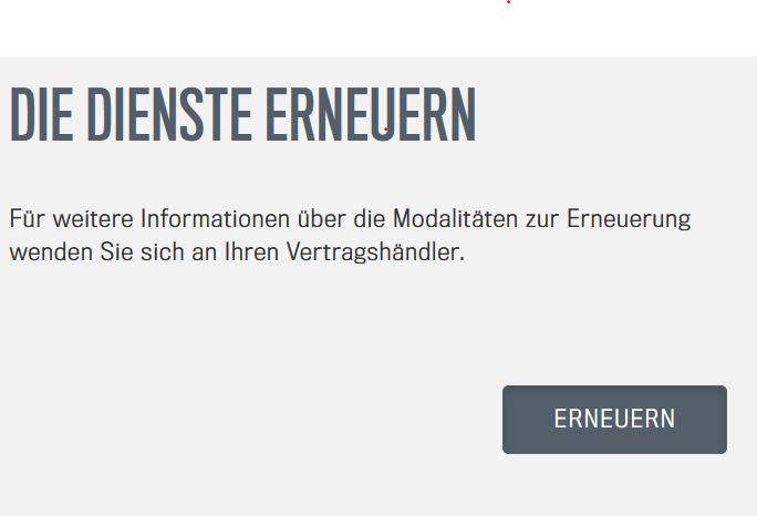

    • Auf der download-Seite von mopar steht 3 Jahre.
      Frage ist: Sieht man irgendwo wo's abläuft? Bei den U-connect Live Services sieht man ja definitv ein Ablaufdatum. (Und auch hier stellt sich die frage, was passiert, wenn die Geschichte abgelaufen ist?)
      Hab meinen 12/2016 entgegengenommen und warte seit Anfang Dez. auf Auskunft von Fiat, ob und wie man die Kartenupdates verlängern kann. Das traurige dran ist, dass da scheinbar sogar die Sercivestellen von Fiat nicht ausreichend informiert bzw im Regen stehen gelassen werden.

      Ja mich nervt das auch. Muss dann irgendwann mal zum Händler und hoffen, dass er schon Ahnung hat wie das geht.
      Bin auch schon gespannt was die haben wollen für die Verlängerung.
      Stand gestern: noch keine Ahnung wie ich das einem Kunden verlängern soll... (auf offiziellem Weg).
      Inoffiziell kann ja theoretisch jemand mit aktivem Mopar Map Care die Kartendownloads hier verlinken... Wie schon geschehen...
