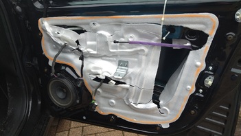

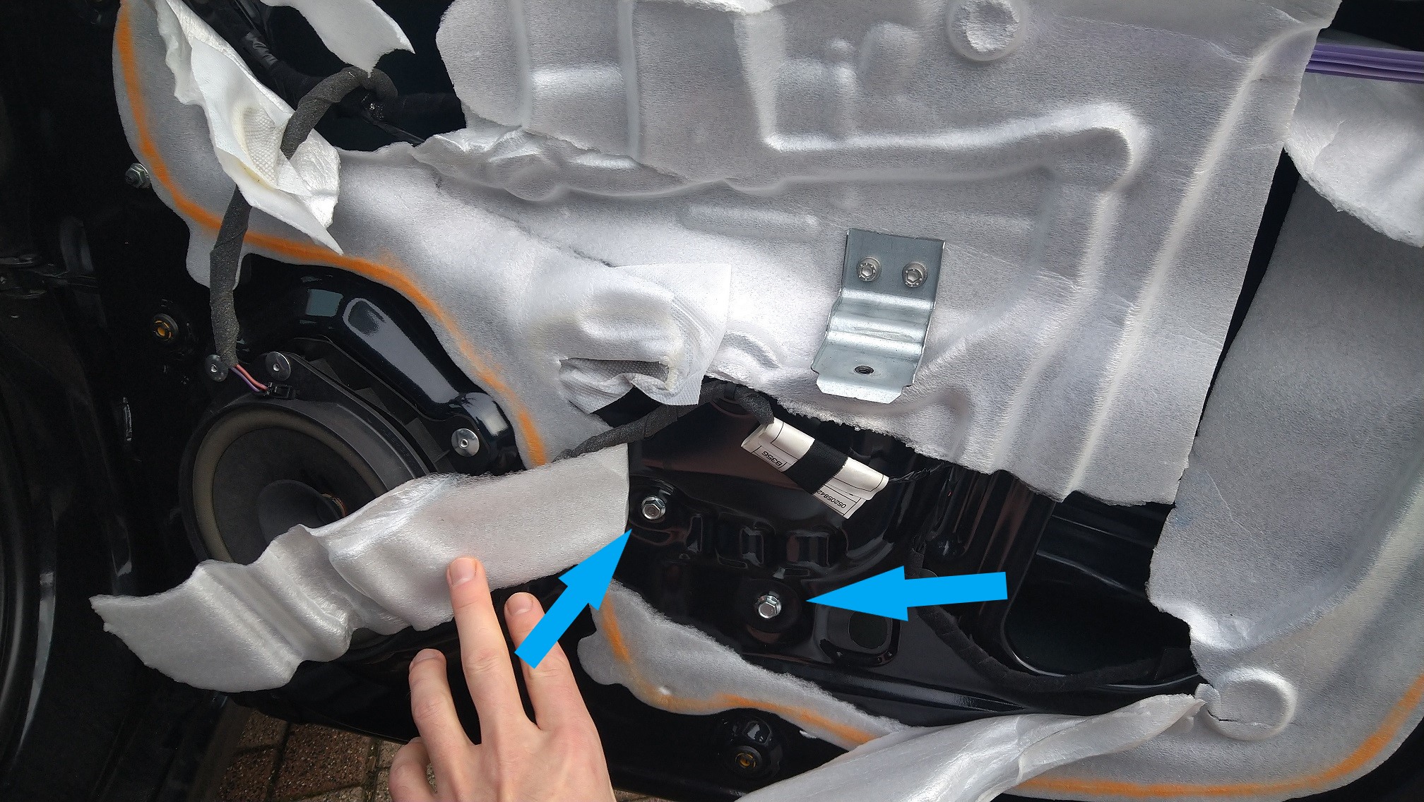

    Die Verblendungen für die Schrauben ab, Schrauben raus, die "Dreieckige Blende" ab, den Stecker vom Fensterschalter ab und schwubs die Türverkleidung abgezogen.

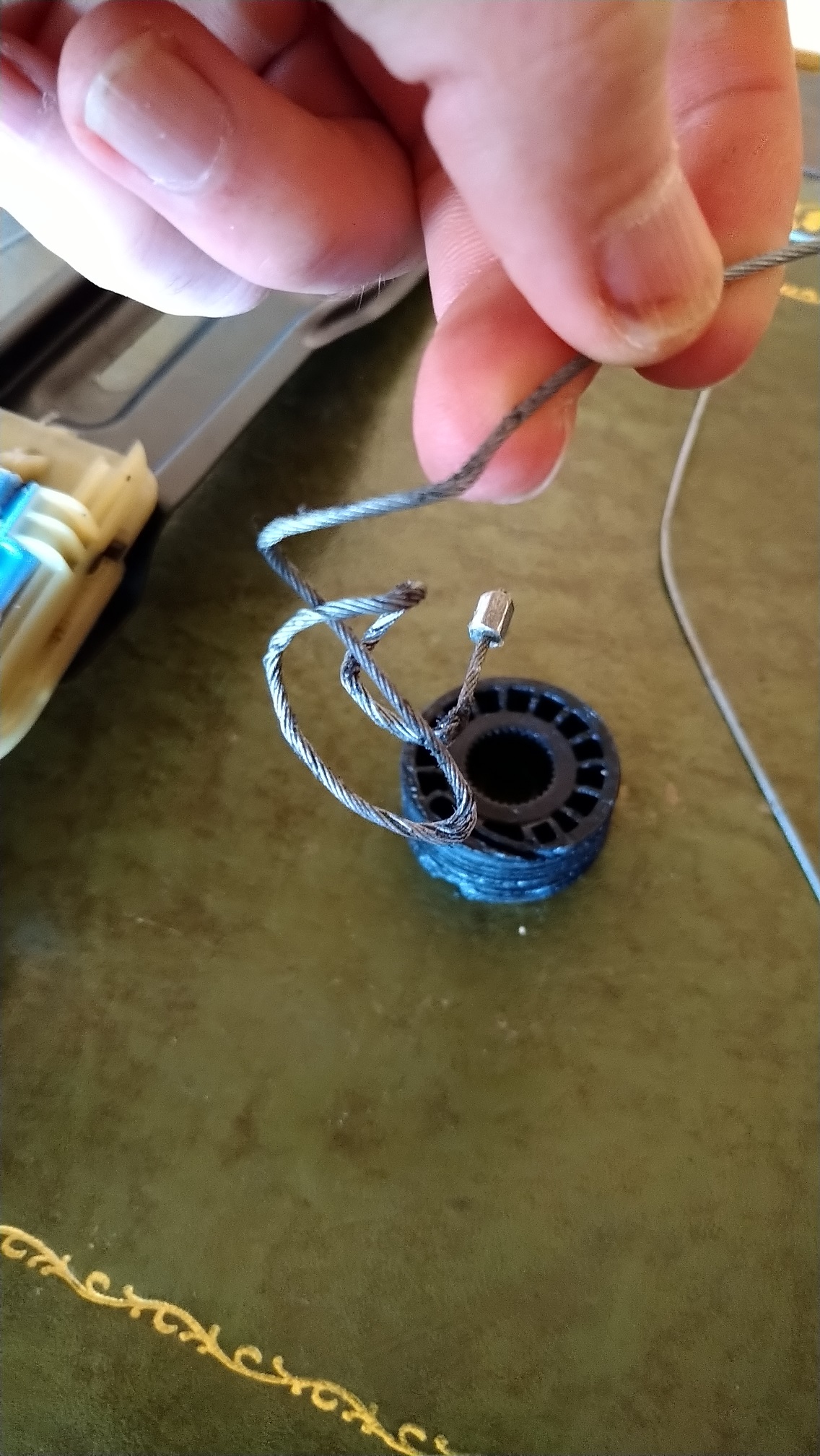

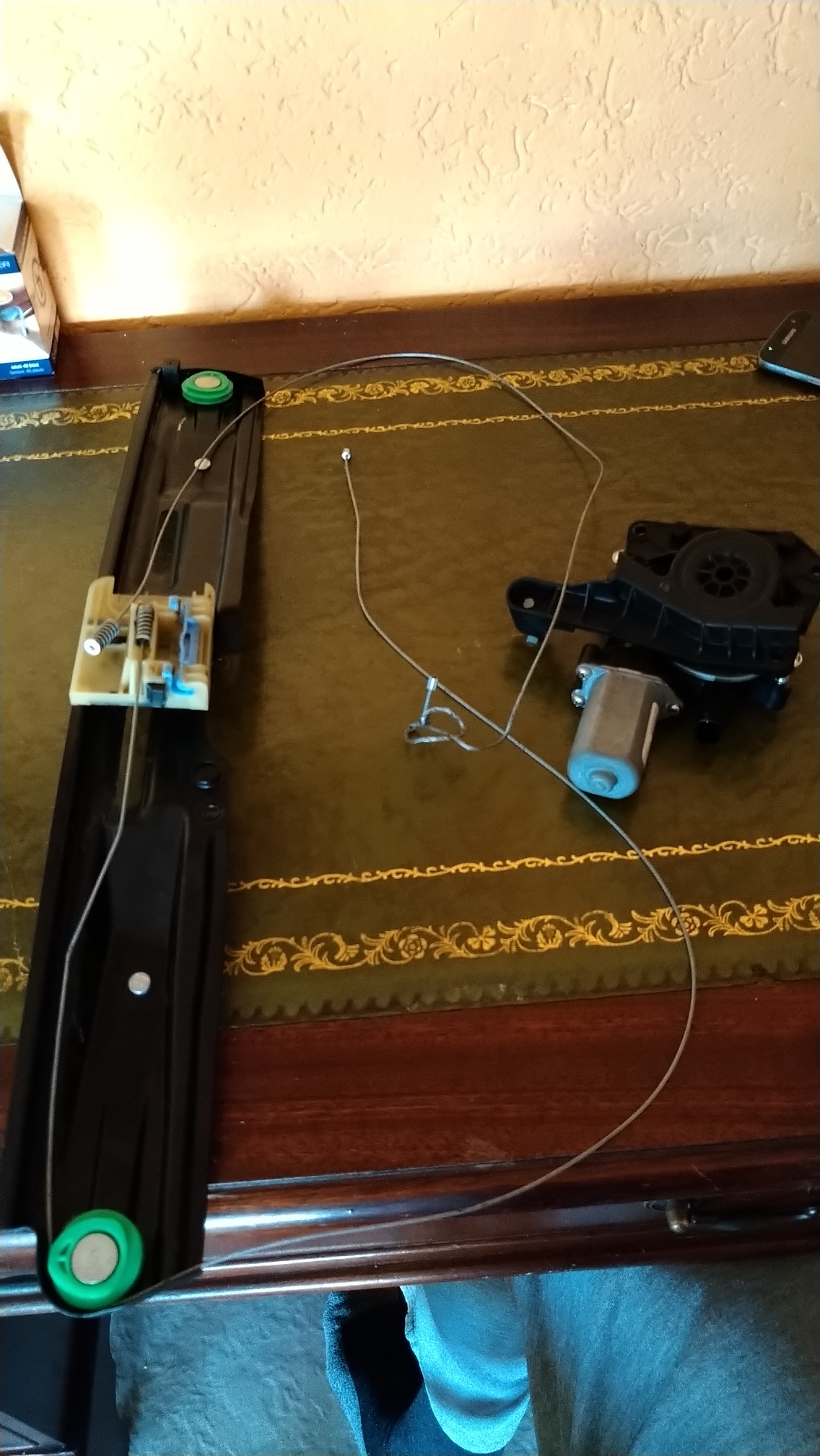

    Dann den Seilzug vom Schloss ausgehängt und diese, ich nenn es mal Styroporschaum-Folie aufgeschnitten. Die Muttern vom Fenterheber gelöst, Scheibe ausgehängt und die Gesamte Hebeeinrichtung war draußen. Ich habe versucht die Spule neu aufzuwickeln, aber das Stahlseil ist total verknickt. Keine Chance.

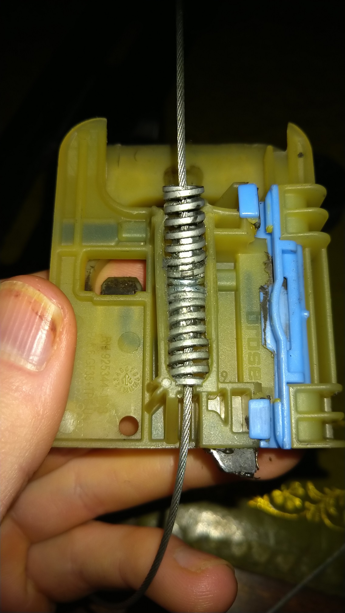

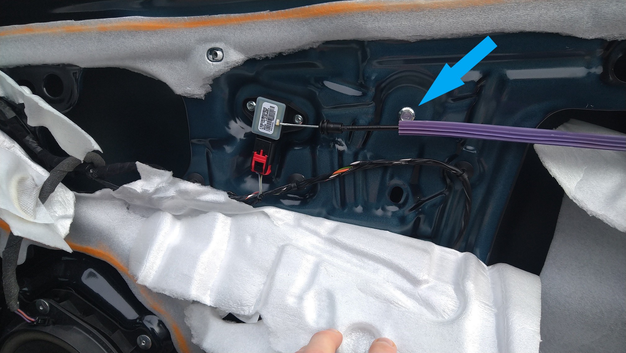

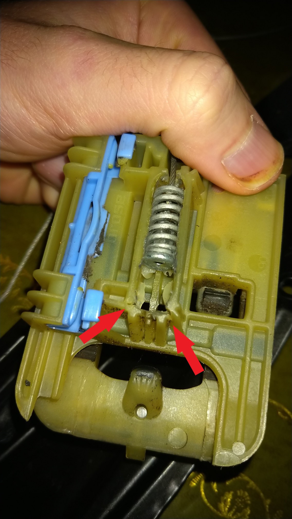

    Blauer Pfeil: An dem Nippel wird die Scheibe eingehakt.
    Das Seil für zum "Fenster schließen" ist rausgesprungen (rausgerissen?).
    Rote Pfeile: Da ist der Kunststoff leicht eingerissen.

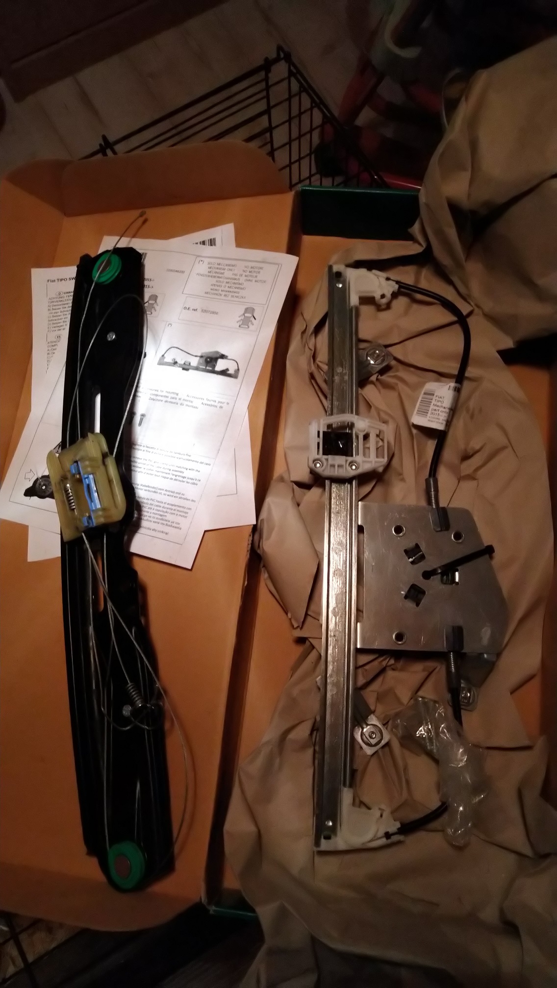

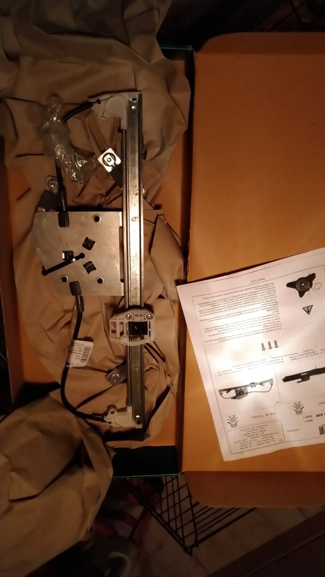

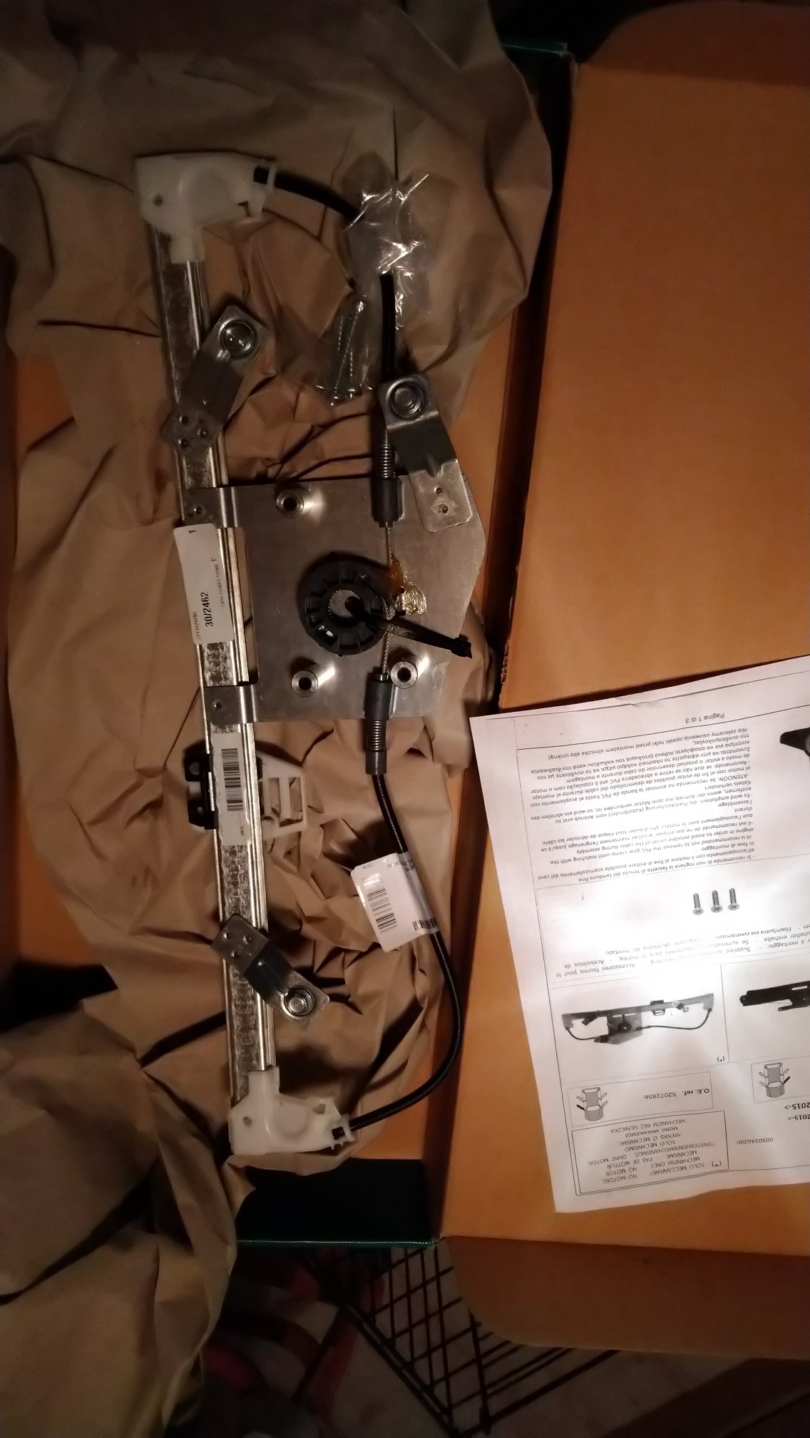

  • So ihr Leuts, ich habe gerade den neuen Fensterheber bekommen. 57,12€ -Frisch aus Italien.
    Sieht ein klein wenig anders aus. ?( ;( (Der Schwarze ist original)
    Mal schauen ob der passt...Die Bohrungen für die Befestigung an der Tür und die Löcher für's Getriebe-Motor-Gehäuse passen schon mal überein.
    Morgen wird's eingebaut.

    Juhu...Der Fensterheber passt, ist eingebaut und funktioniert. :thumbup:
    Nachdem ich das Getriebe mit Motor montiert hatte, wollte ich einen Probelaufmachen. Doch "Oh Schreck" erstmal funktionierte gar nichts. Beim Betätigen der Taste (Hoch und Runter) merkte man, dass der Motor anzog (Klick) aber sich nicht bewegte. Daraufhin wieder den ganzen Gulasch auseinander gebaut. Dann den Motor vom Getriebe abgezogen. Getriebe dreht problemlos und der Motor auch. Also wieder alles zusammen montiert und noch mal probiert. Aber wieder nur ein Klicken und das wars. Ich dachte schon, dass der Motor einen Schlag hat.
    Was nun? Ich habe einfach mal die 3 Schrauben vom Motor gelöst und den Motor ein klein wenig vom Gehäuse gezogen. Und siehe da er läuft. 8o
    Die Schrauben wieder normal Handfest angezogen und schon wieder bewegte sich nichts. Sehr komisch.
    Ob im Gehäuse so wenig Platz ist, das es blockiert? Dabei handelt es sich um ein Schneckengetriebe.
    Ich habe jedenfalls die Schrauben so weit gelockert bis der Motor spührbar leicht drehen konnte und dann die Schrauben eine viertel Umdrehung wieder festgezogen. Zwischen Motor und Getriebe ist jetzt ca. 0,5 - 1 mm Luft.
    Wieso, Weshalb, Warum, weiß ich zwar nicht, aber hauptsache alles funktioniert.
