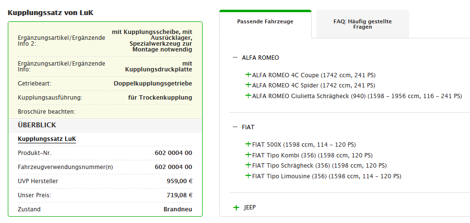

    Ich glaube das mit dem Drehmoment werden wir nie erfahren... Da wird bestimmt keine Information preisgegeben.
    Es sind tatsächlich um die 45t km, fahren mit Kupplung und Handschaltung kann ich auch, hab ich auch nicht anders gelernt. Werd solange mit der Kupplung fahren, bis mir Fiat eine neue spendiert. Oder ich nicht mehr vorwärts komme... Momentan wird eher das letztere eintreten.
    Anbei ein Bild zum Kupplungssatz eines Namenhaften Herstellers. Wie in der Verwendungsliste zu sehen, passt das auch bei anderen Fahrzeugen mit weitaus mehr Leistung als unser Tipo... Jetzt noch Einbau und Entsorgung für Altteile dazu, sind wir locker bei 1200€. Kein Wunder das die das nicht auf Garantie machen wollen, zudem weil die Kupplung ja ein Verschleißteil ist.
    Danke! ÖAMTC Mitglied bin ich ja schon seit einigen Jahren, die gelben Engels aus AT :) Zudem schaffe ich nicht mehr viele km, eine Tankladung reicht mittlerweile den ganzen Monat. Aber wenn ich mal fahre, bin ich flott unterwegs. Da stört mich das mit der Kupplung extrem, vorallem beim überholen!

  • Die Preise die du da auflistest sind aber fürs DCT mit max. 350 Nm, oder hab ich Tomaten auf den Augen. Die ist natürlich teurer als eine normale Kupplung für Handschalter.
