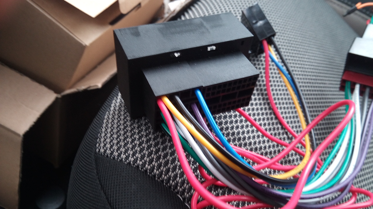

Das Adapterkabel von Fiat auf ISO wird wohl doch ein Problem.
Der Tipo ist noch nirgends gelistet bei den Zulieferteilen. Mein CarHifi Mensch hat jetzt mal den baugleichen Adapter vom 500L geordert. Sobald der da ist überprüft er ob die Pin Belegung dieselbe ist. Ansonsten muss ich wohl oder übel warten bis die passenden Adapter lieferbar sind.
Edit:
Der Stecker vom 500L passt. Es muss lediglich die 12V Ader wie auf dem Bild mit angeklemmt werden.
Der elektrische Teil ist somit erfolgreich erledigt.

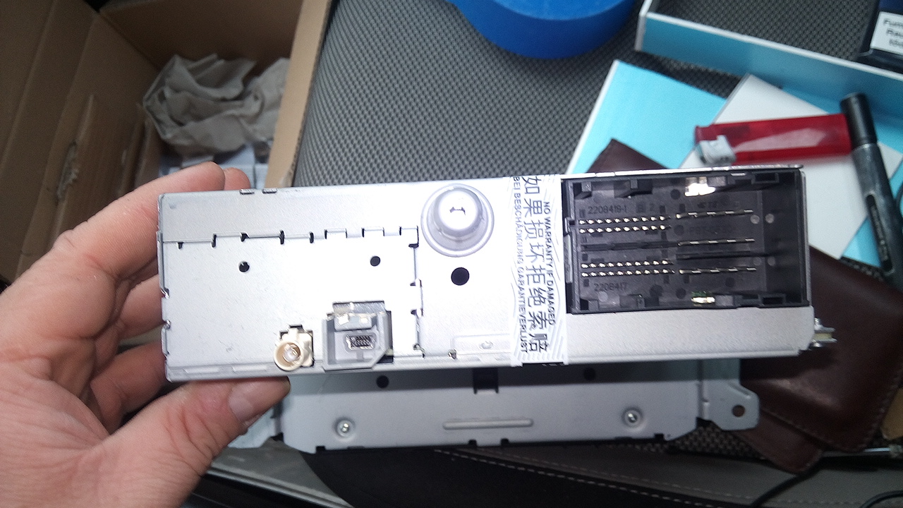

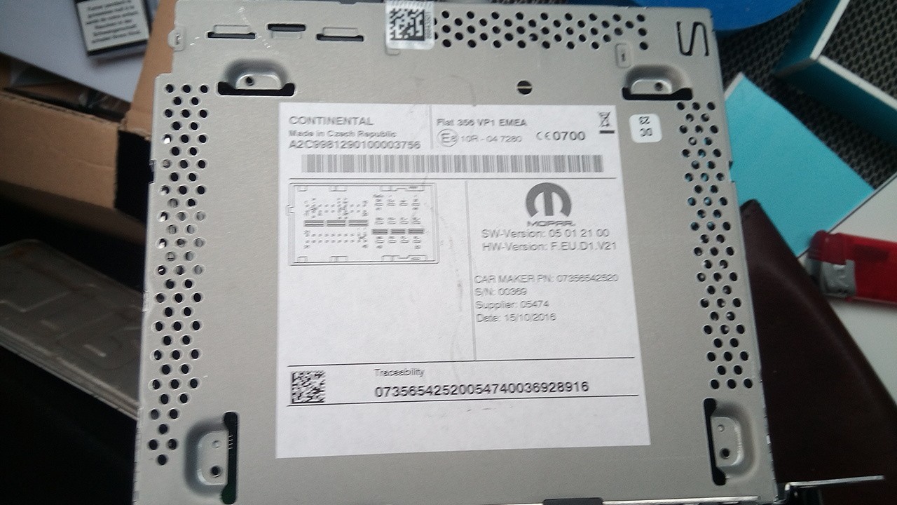

Und würdest du mir einen Gefallen tun und vom originalen Radio ein Foto von hinten machen?
Danke

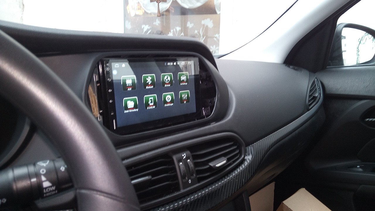

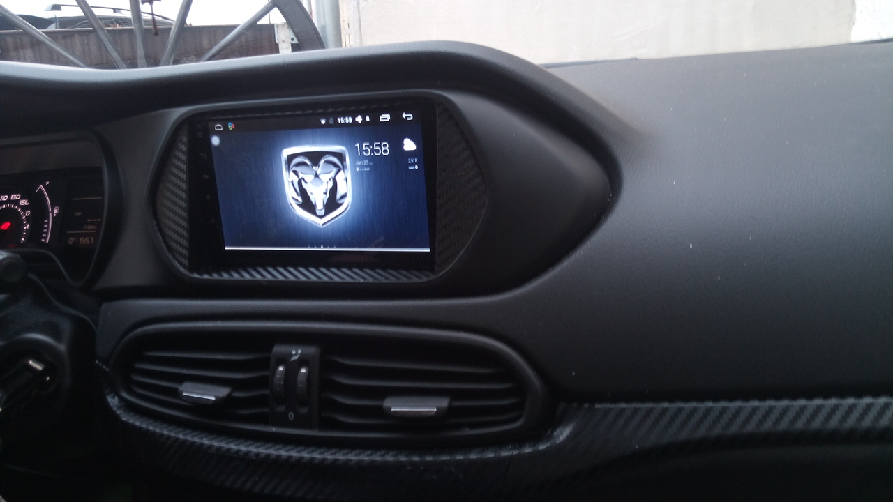

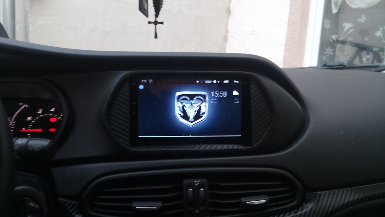

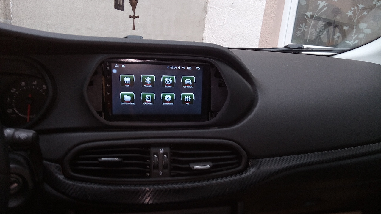

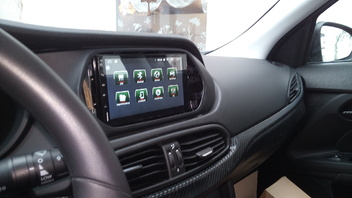

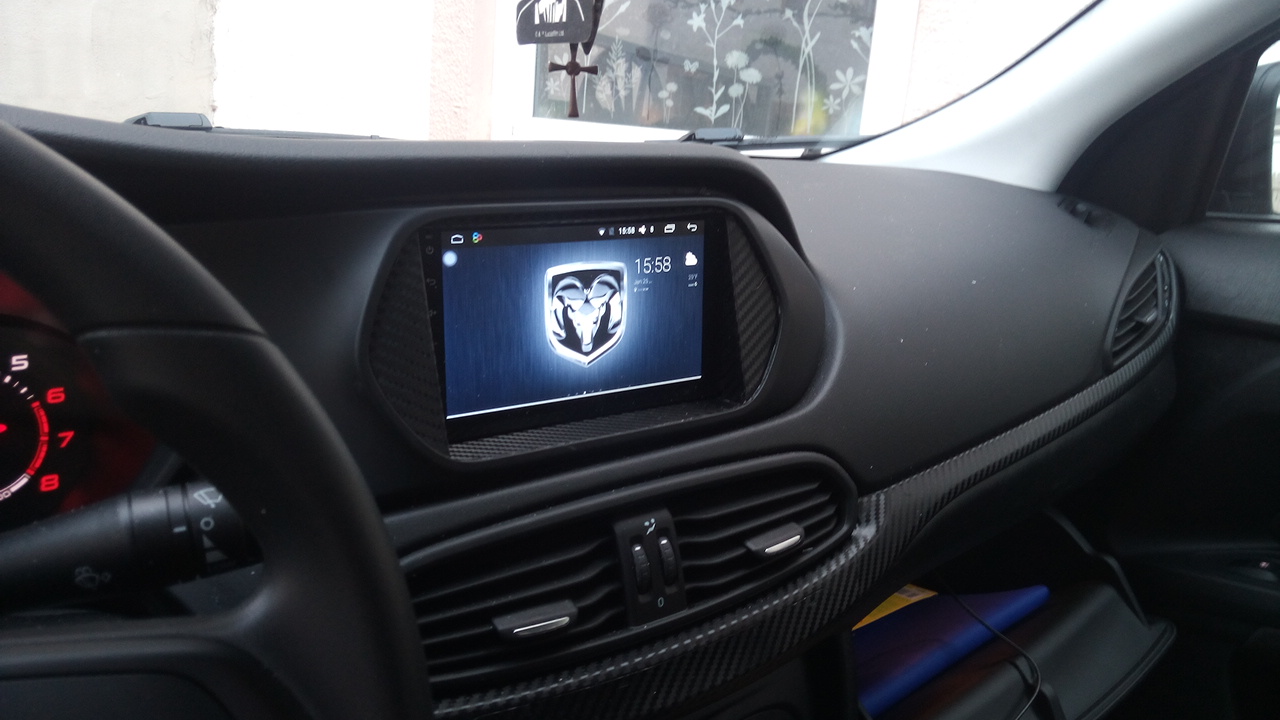

Nach 5 Stunden und 2 Anläufen ist es vollbracht. Radio sitz, funktioniert, klingt um Längen besser wie das Serienradio.
Die Blende hat mich einiges an Nerven und hin und hergerenne von der Werkstatt zum Auto gekostet. Jede Strebe, Blende, Seitenwand ausmessen anpassen einbauen probieren etc. etc.
Aaaaaaaber es ist vollbracht.
DoppelDin ist drin

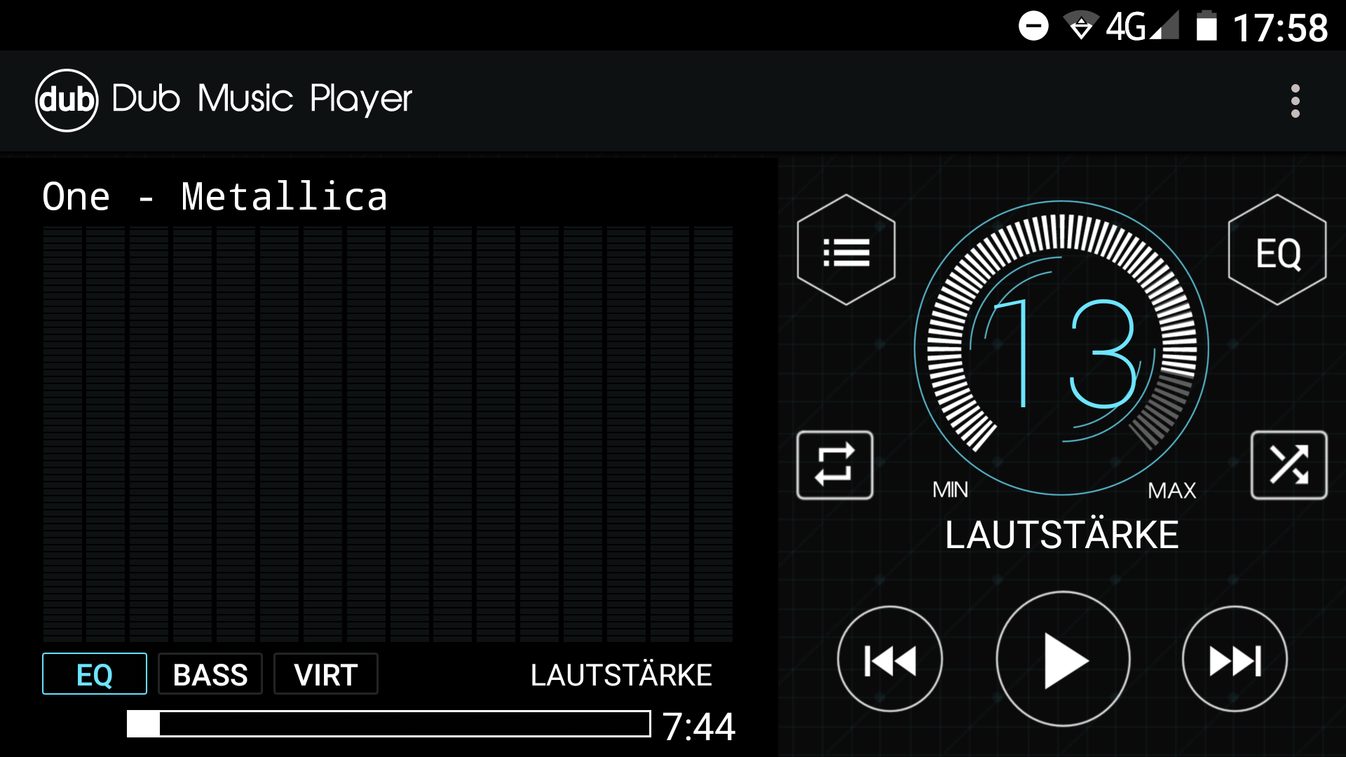

Jetzt morgen noch die Einrichtung des Gerätes mit Navigon, Mp3, Radio, OBD Bordcomputer und dann gehts weiter.
DoppelDin ist drin
Sehr schöne Arbeit
Gratulation!
Ich werde wohl noch etwas warten und mal schauen was sich bis zum Sommer so am Markt tut, so eilig hab ich es nicht
Reschpekt! Echt gut, könnte in Serie gehen....
Großes Lob..... Sieht Super aus...besser als vom Werk....
LG Thomas
Sieht sehr gut aus für ein Eigenbau.
