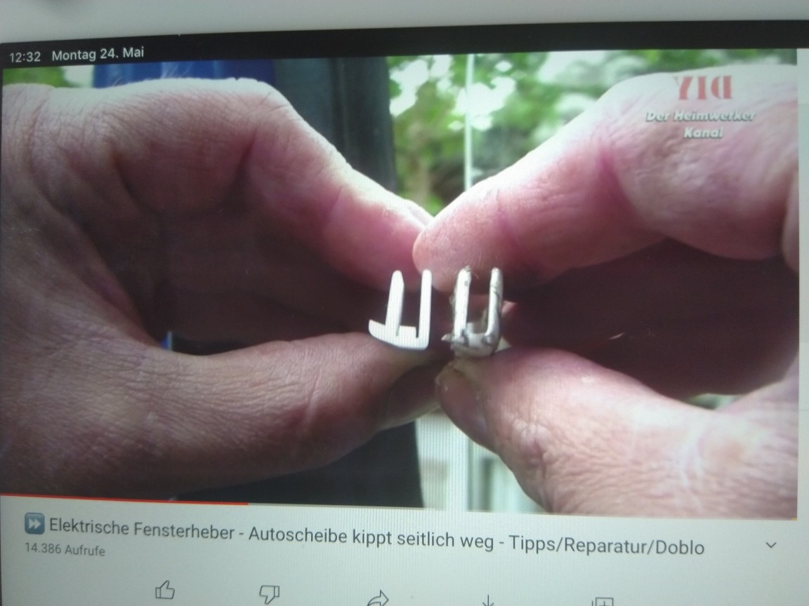

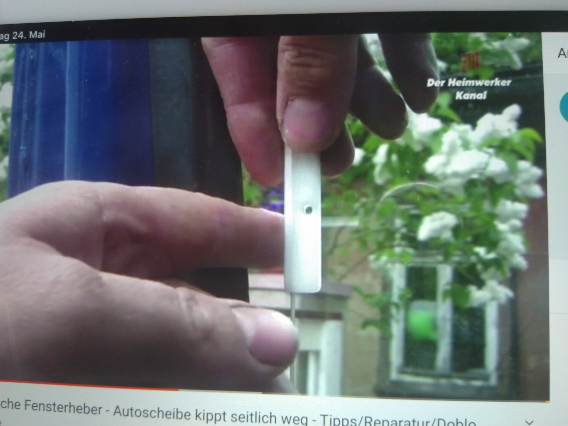

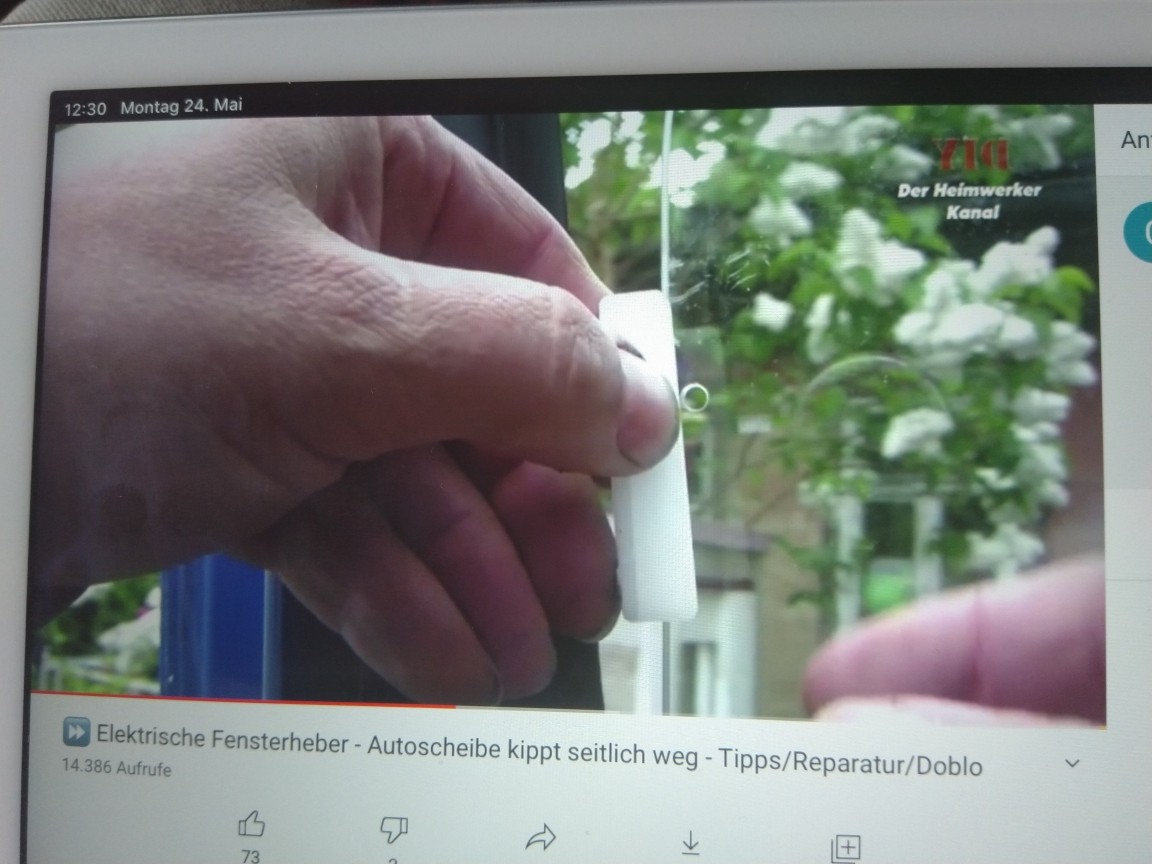

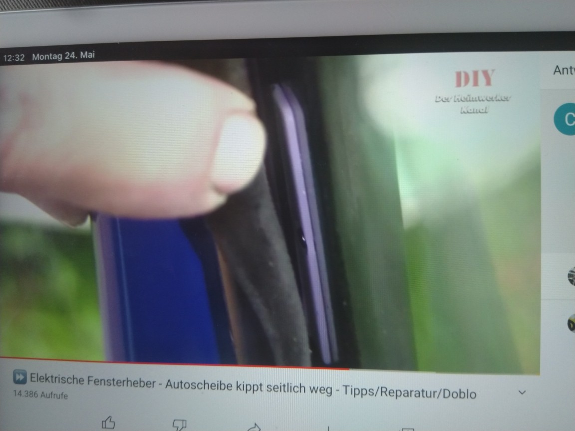

  • So, es gibt Neues von der Fensterheberfront. Nach langen YouTube Recherchen habe ich die Stelle entdeckt, wo das von der Werkstatt überreichte Plastikteil hinkommt. Und natürlich gibt es diese Schiene für kleines Geld separat zu kaufen, und nicht nur zusammen mit einer Scheibe (Aussage der Werkstatt).
    Werde ich mir dann besorgen und als Ersatz ins Auto legen. Kann mir kaum vorstellen dass die Scheibe so viel Spiel hat und sich quer verkantet.
  • Alles gut Jörg, das Auto von dir ist super, das mal der Fensterheber kaputt geht "shit happens" :thumbup: der ging mit Sicherheit bei deinen familientouren und reisen öfters rauf und runter wie bei manch einem hier :thumbup: 8o
  • So, ich habe ein Lager an Gleitsteinen hier. Der FCA Teilemann hat wohl ein 10er Pack bestellt und der Kollege meinte, die brauchen wir doch nie. Ich hatte Mitleid und habe ihm 4 Stück zusammen für knapp unter 6€ abgekauft.
    Also denkt an mich, falls Eurer Werkstatt beim Scheiben-/Fensterheberwechseln so ein Gleitstein Mal brechen sollte.
