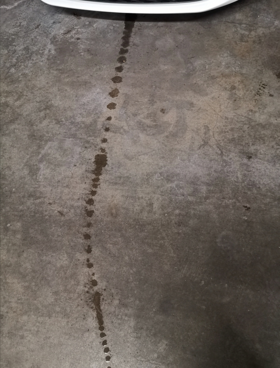

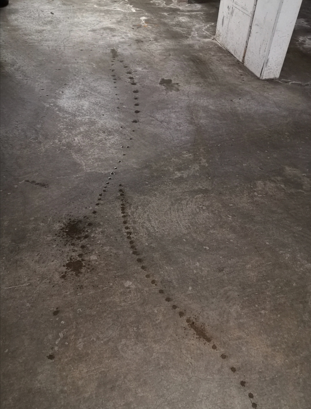

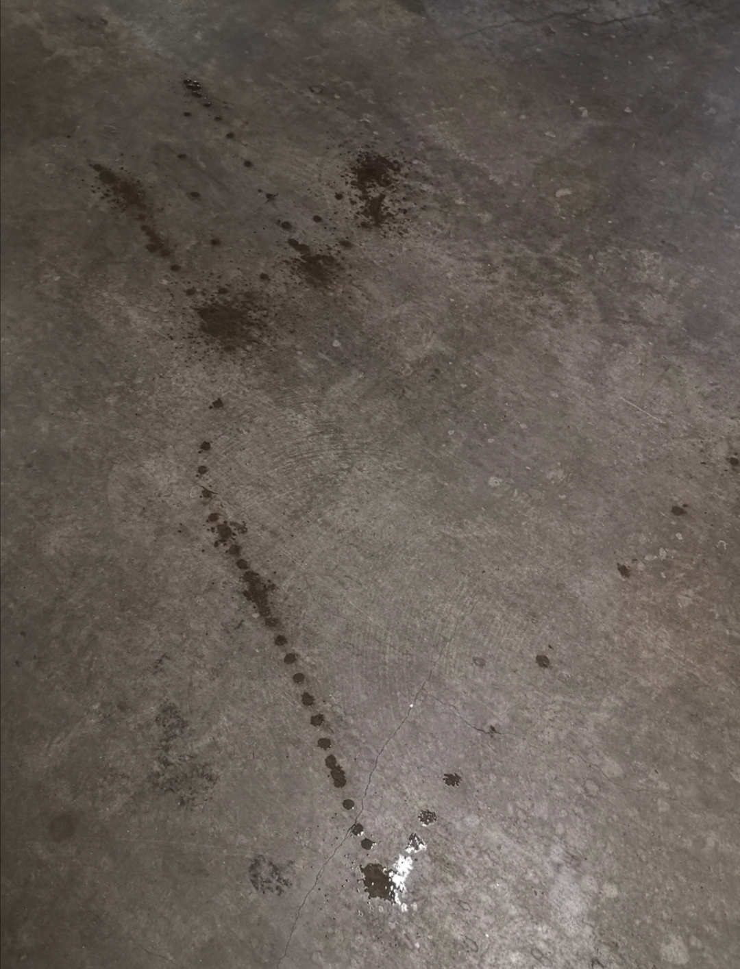

    wir sind heute frisch aus dem Urlaub an der Nordsee zurückgekehrt und haben dann festgestellt, dass unter dem Tipo klare, geruchsneutrale Flüssigkeit heraustropft.
    Nach kurzem Googlen (ist ja unser erstes Auto) hoffen wir auf Kondenswasser, das durch die Klimaanlage (lief auf Hochtouren) hervorgerufen wird. Vielleicht könnt ihr dazu mal eure Erfahrungen teilen? Hängen ein paar Bilder an diesen Post dran.
    Aktuell tropfen so alle 30 Sekunden zwei Tropfen mittig unter dem Tipo hervor.
    Danke schon mal im Voraus für eure Antworten.

  • Kondenswasser Klima, 100%ig. Macht Euch keine Sorgen.

  • Jop, wie geschrieben, Kondensat der Klimaanlage, da kann bei feuchtwarmen Wetter nen richtiger See unterm Auto stehen.
    Deswegen immer ca. 10km bzw. 15 min. vor Fahrtende die Klima abschalten und die Lüftung ohne laufen lassen, damit die Anlagenteile trocknen können und das Kondensat verdunstet.
    Ansonsten bleibt die Feuchtigkeit im System und bildet mit dem Schmutz den idealen Nährboden für Schimmel, was nicht nur ungesund ist, sondern auch schön stinkt.

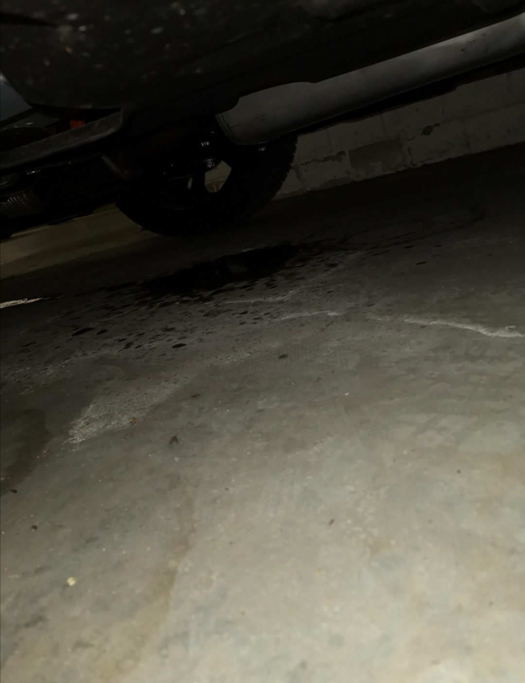

    Ein Blick unter dem Wagen, und du siehst den Überlauf! ;)

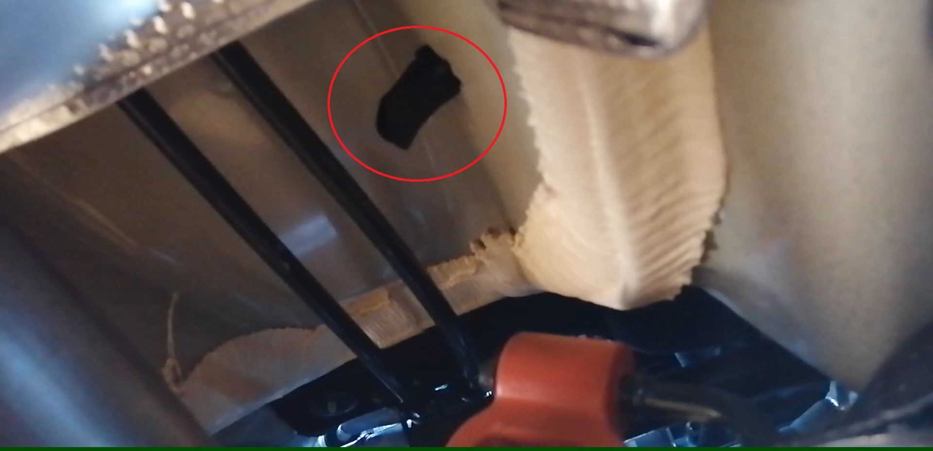

  • Habe eben meinen Tipo Sport bekommen. Habe auch vor Schreck feststellen müssen, dass unterm Auto was tropft. Denke und hoffe, dass es nur das Kondenswasser der Klima ist. Habe mal genau nachgeschaut. Es tropft rechts oberhalb vom Vorschalldämpfer aus einem schwarzen Schlauch. Wenn ihr mir jetzt noch sagt, dass genau dies der Ablauf fürs Klimakondenswasser ist bin ich berühigt.
    Fahrzeug wurde gebracht und lief die letzten 3 Stunden mit Klima.
  • Hast Du die Klima ein paar Minuten vor dem Ziel ausgemacht und den Ventilator etwas nachlaufen lassen!? Dann dürfte eigentlich nichts tropfen.
    Tunk Mal den Finger ein, dann merkst Du ob es etwas dickeres wasserhaltiges ist oder eher Öl etc.
  • Wie gesagt das Fahrzeug wurde gebracht. Und als ich das Auto dann an gemacht habe war die Klima noch an. Also ist sie die ganze Zeit gelaufen. Es ist eine klare,geruchslose und Geschmackslose Flüssigkeit. Also meiner Meinung nach klares Wasser. Und wie gesagt es tropft aus einem Schlauchende welches an der beschriebenen Stelle aus der Karosserie kommt. Bin mir eigentlich zu 99,99% sicher, dass es Kondenswasser ist. Wollte es nur mal bestätigt haben.
  • Das ist der Schlauch wo es raus tropft.
