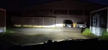

  • Hier der Vergleich Halogen und LED. Das gelbliche ist Halogen das weiße LED.
    Muss noch sagen das ich die Scheinwerfer nachstellen muss.
    Vielen Dank für die Vergleichs Bilder :thumbup:
    Top Ergebnis! Meine sind auch gerade angekommen...

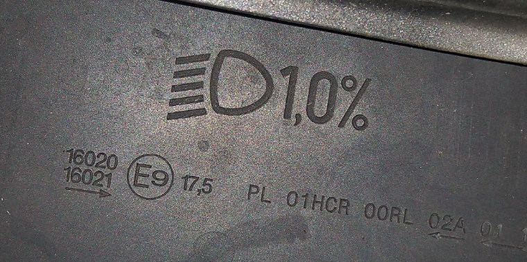

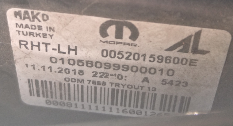

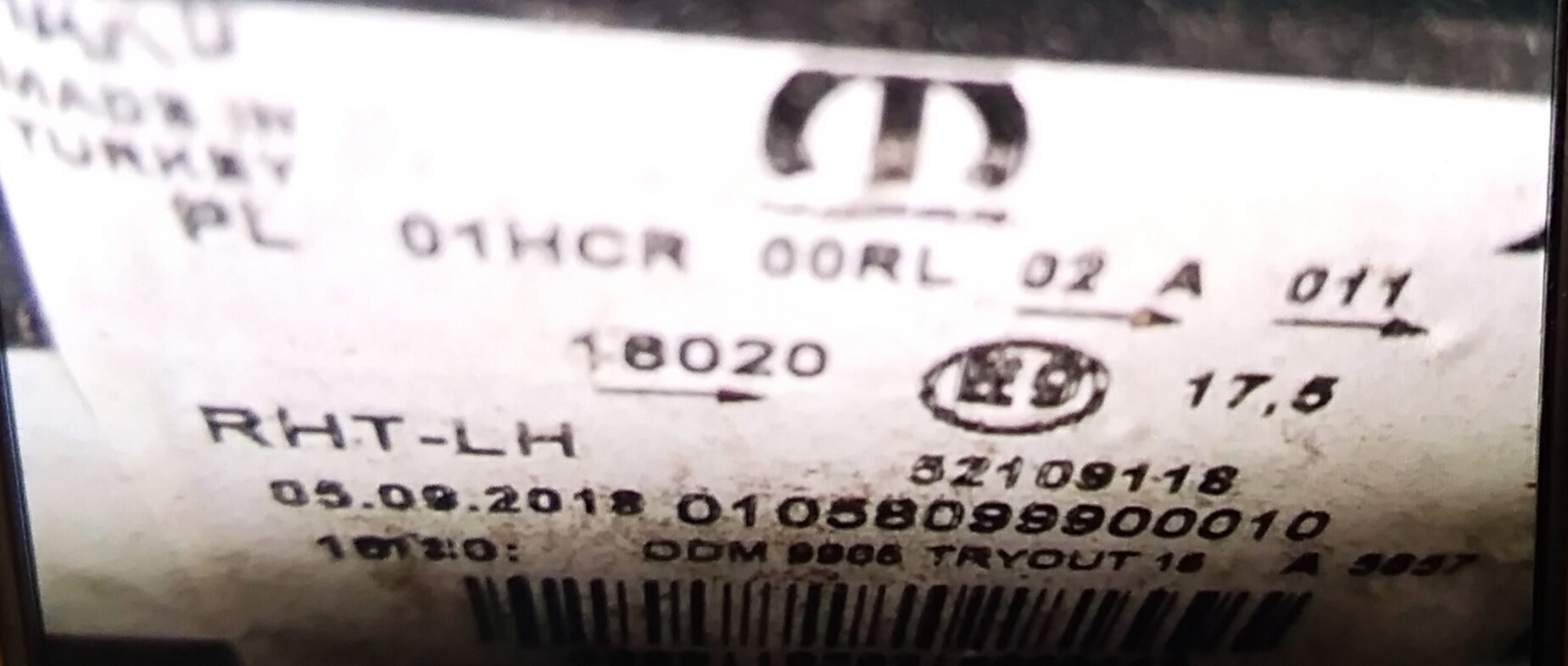

  • Darf ich mich hier nochmal versichern, dass die Philips LED auch bei meinem Tipo passen? Auf dem Gehäuse steht die korrekte Zulassungsnummer (siehe Anhang) auf dem Aufkleber steht gar keine E-Nummer ?(
    Dein Foto zeigt nur den Typ des Gehäuses du musst auf den Aufkleber Sauen
    der oben auf dem Gesamten Scheinwerfer klebt und ist das E Symbol und der Verbaute Scheinwerfer Typ. Nur der Aufkleber sagt dir das ok

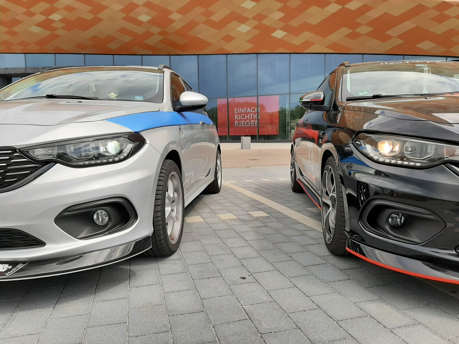

  • Linke ist mit den Led Philips und denn rechts mit den Osram Night Breaker.
  • Dein Foto zeigt nur den Typ des Gehäuses du musst auf den Aufkleber Sauender oben auf dem Gesamten Scheinwerfer klebt und ist das E Symbol und der Verbaute Scheinwerfer Typ. Nur der Aufkleber sagt dir das ok
    Das ist echt seltsam - auf meinem Aufkleber steht gar nichts davon?!
  • Welche Scheinwerfer hast du, die Linsenscheinwerfer oder die Reflektorscheinwerfer?
    Mit den Linsenscheinwerfern darfst du die nutzen, sowohl als Abblendlicht als auch als Fernlicht, für die Reflektorscheinwerfer sind die nicht zugelassen...
    Ich habe ja die Lounge-Ausstattung mit allem außer dem adaptiven Tempomat (Baujahr 2016), und die jeweils äußeren der Lampen im Scheinwerfer (das dürfte ja das Abblendlicht sein), sitzt eine Linse mit den klassischen Punkten in der Mitte. Lounge war glaube ich doch immer mit Linse, oder?
