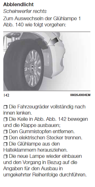

  • Ja klar, aber ich hab natürlich 4 LED verbaut, ohne Demontage Lufi keine Chance. Wenn der Adapter aber schon montiert ist gehts blind, da kann der Lufi bleiben wo er hingehört.
    Bei dem Diesel musste ich auf der BFS auch den Lufi Kasten lösen. Mit normal gebauten Händen hatte ich sonst keine Chance.
    So wie vorgesehen durch die Wartungsklappe hätte es nicht funktioniert?
  • Die Wartungsklappe gibt es bei vielen nicht mehr... Einsparungen seitens FCA.
    Genauso die Klappe unten drunter für die Nebler...
    Die musste ich bei mir auch neu rein schneiden...

  • so, ich hab heute den ersten Tipo (keinen meiner beiden, die haben ja bi xenon) auf die Philips LED umgebaut, bissel Geduld sollte man mitbringen und dann klappt es auf der Fahrerseite gut und auf der Beifahrerseite muss der Luftfilterkasten beim ersten Einbau raus, denn blind bekommt man die Adapterringe, welche auf den LED mit Bajonet befestigt sind, nicht in die Scheinwerfer ohne sie in den Tiefen des Scheinwerfers zu versenken. Und ohne die LED aus den Ringen zu nehmen bekommt man die Halteklammer nicht zu. Also 1. Schritt ist Adapterringe abnehmen und dann als Lampenersatz einbauen und Bügel schließen. Erst dann kommen die LED in die Ringe und werden durch eine 45°Drehung fixiert. Das Ergebnis kann sich sehen lassen, es war zwar noch nicht dunkel, aber allein der Anblick des kalkweißen Lichts ist der Hammer.

  • So wie vorgesehen durch die Wartungsklappe hätte es nicht funktioniert?
    hab garnicht geschaut ob der eine hatte, war BJ17. Aber dadurch dass das Einsetzen des Adapters sehr viel Geschick erfordert damit er nicht im Scheinwerfer landet und du dann die ganze Front zerlegen musst um ranzukommen, war mir der Ausbau des Lufi lieber. Das ganze dauert ja nur 3 min und ohne Bühne, mit Rad am Auto, nützt Dir die Klappe wenig da der Kopf zum gucken eh nicht weit genug reinpasst. Blickkontakt zum Bügel ist bei der Montage der Adapter Pflicht! Vielleicht täte man sich leichter wenn man den Adapter vorher mit einem dünnen Doppelklebeband bestückt, damit dieser ohne Bügel von allein hält. Tut er dies nicht braucht es fast immer 2 Hände um ihn zu halten und den Bügel zu schließen.
    Das die unteren eingespart worden sind weiß ich. Hab die auch nicht mehr. Aber die obere wusste ich nicht. Ich hab sie auf jedenfall noch. Bj.2019
