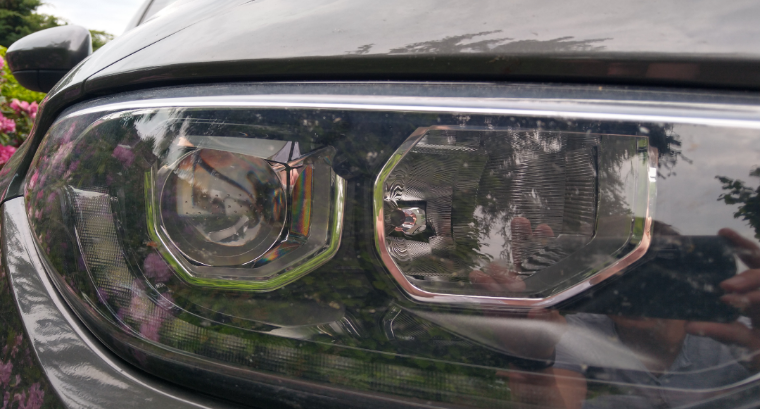

  • So, die LEDs sind eingebaut - das war schon fummelig. Im Motorraum des 1.6er Diesels ists aber auch echt eng!
