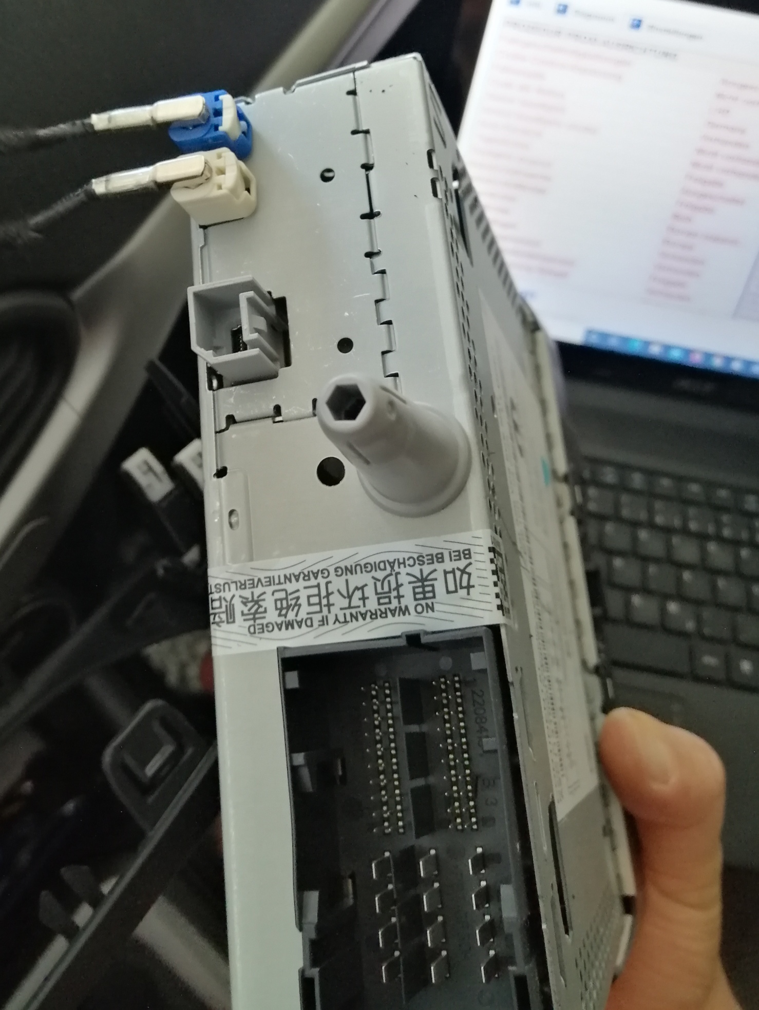

    Ich war heute mal dran zu prüfen ob DAB möglich wäre beim Tipo.
    Ich habe das Uconnect 5 Zoll Navi Radio verbaut.
    Hieß es nicht das die Fahrzeuge mit dem Antennenschwert auch DAB tauglich wären?
    Und wie sieht es mit den Anschlüssen am Radio aus?
    Weiss da einer was ob es beim tipo auch so war das 3 Anschlüsse nötig waren?
    LG Bino

    Wenn ich über den MES reingehe, hab ich auch die Möglichkeit DAB zu aktivieren, aber ich geh davon aus das es zumindest mit meinem Uconnect nicht möglich ist, wollte bei Zeit mal den Dachhimmel hinten lösen um mir die Anschlüsse an der Antenne anzuschauen.
    Hatte die Suche schon bemüht aber leider nichts brauchbares gefunden.
    Mir geht es jetzt auch in erster Linie darum welche Anschlüsse vorhanden sein müssen am Uconnect.

  • DAB Anschluss fehlt eindeutig (grauer FAKRA Stecker) du hast nur UKW (weiss) und GPS (blau).
    Und wenn der Stecker fehlt, fehlt auch die DAB Hardware im inneren des Radios.
    Du kannst maximal mit einer externen DAB Box + Antennensplitter oder ähnliches was nachrüsten.

    Am originalen uconnect geht das über die eigene Hardware nicht.
    Extern geht das hingegen über den usb anschluss schon, dann aber über die mp3 funktion des radios, wie unten im link beschrieben z.b. es gibt aber auch noch andere lösungen.
