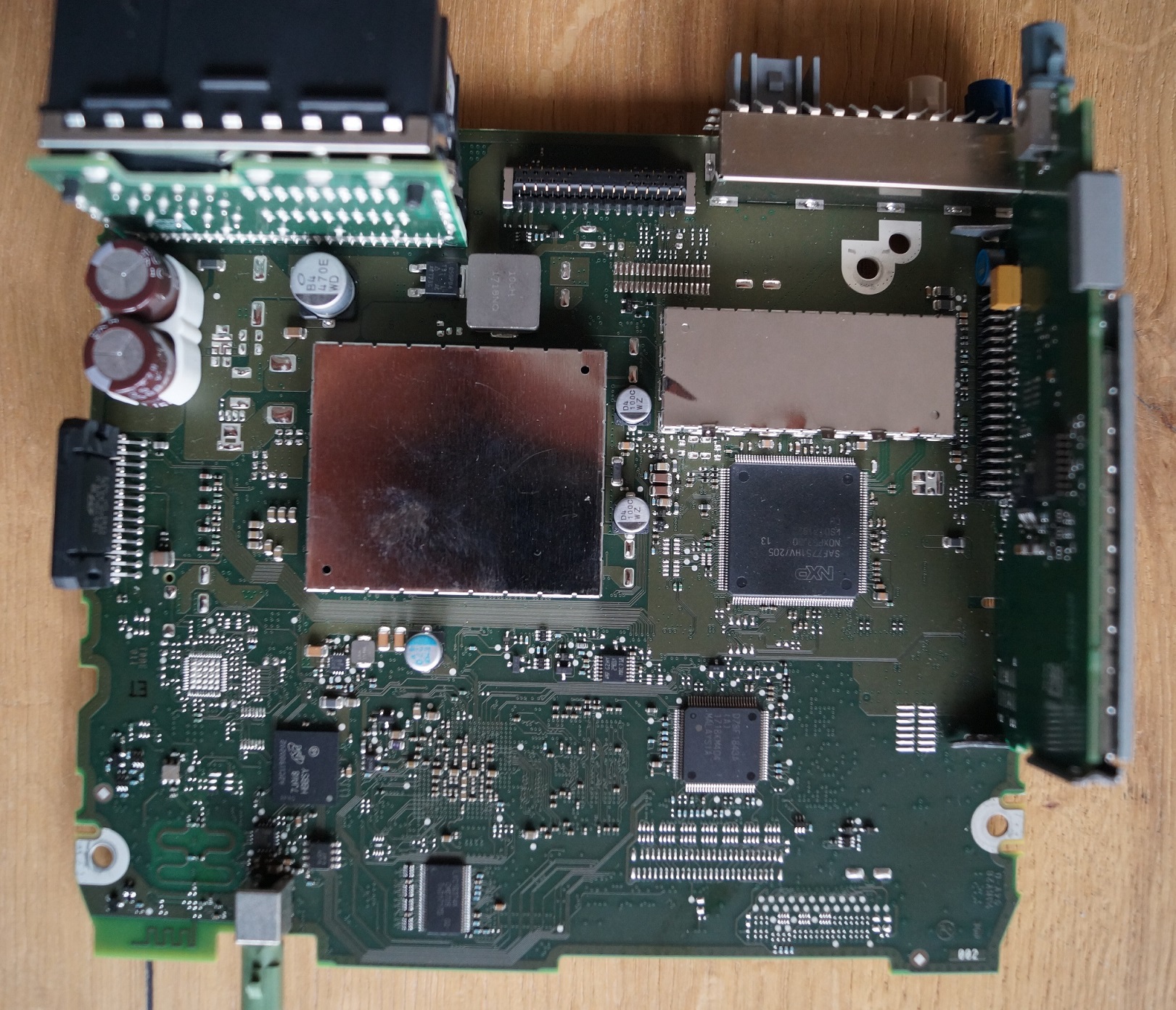

    Hallöchen
    Da ich mir ja ein Witson PX5 Navi bestellt habe, wollte ich vorab gerne Wissen was ich bestelle und was ich im Fahrzeug ersetze.
    Daher habe ich mir mal ein (defektes) Uconnect VP2R (VP2 refresh so die inoffizielle Bezeichnung) geschnappt und zerlegt.
    (im neuen Tipo kommt übrigens das VP5 zum Einsatz)
    Ich bin kein elektronik Experte. Ganz und gar nicht. Ich finde es nur spannend was da alles verbaut ist...
    Daher habe ich nur Google mit den Bezeichnungen gefüttert und 1+1 zusammen gezählt ^^

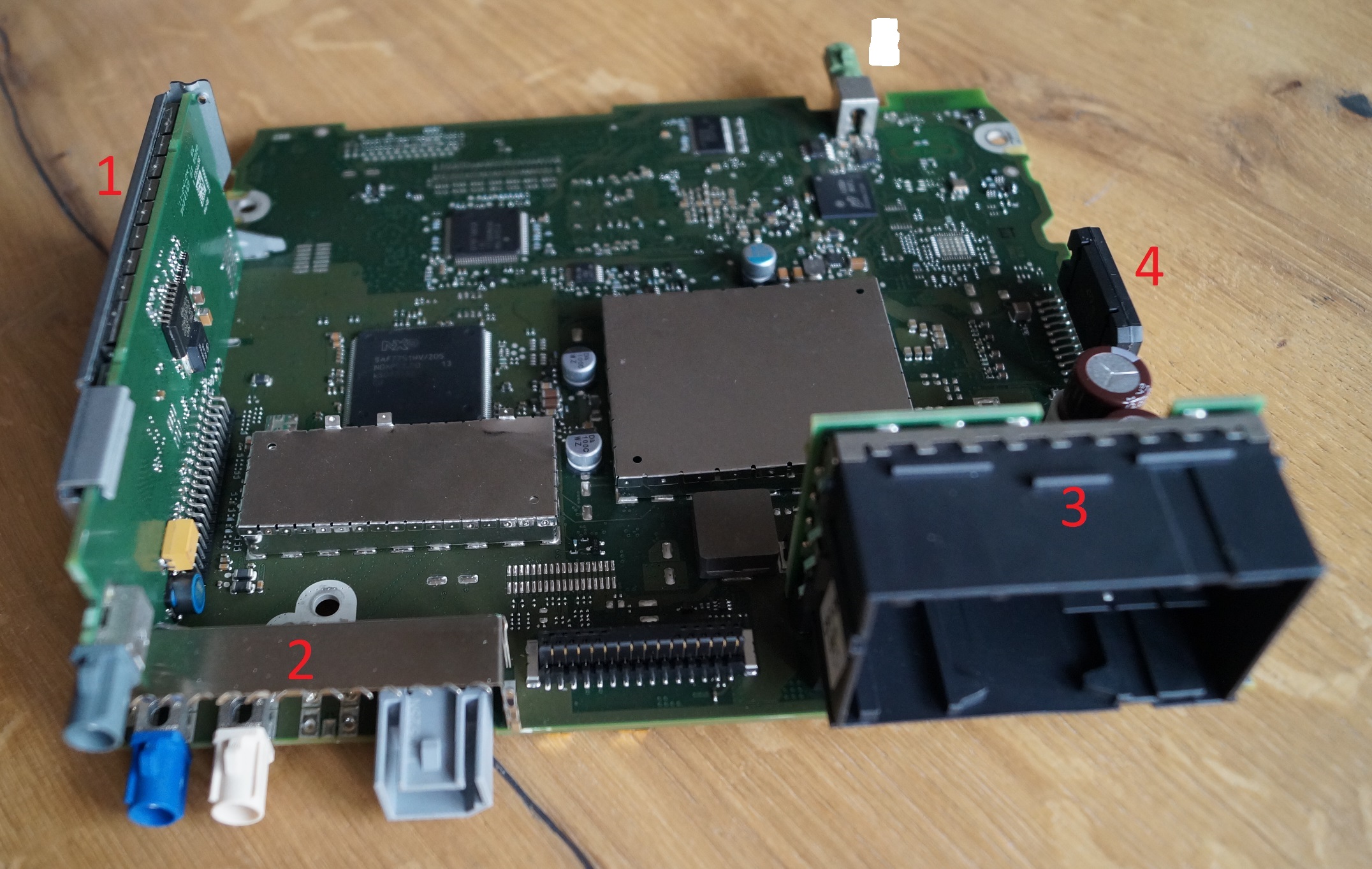

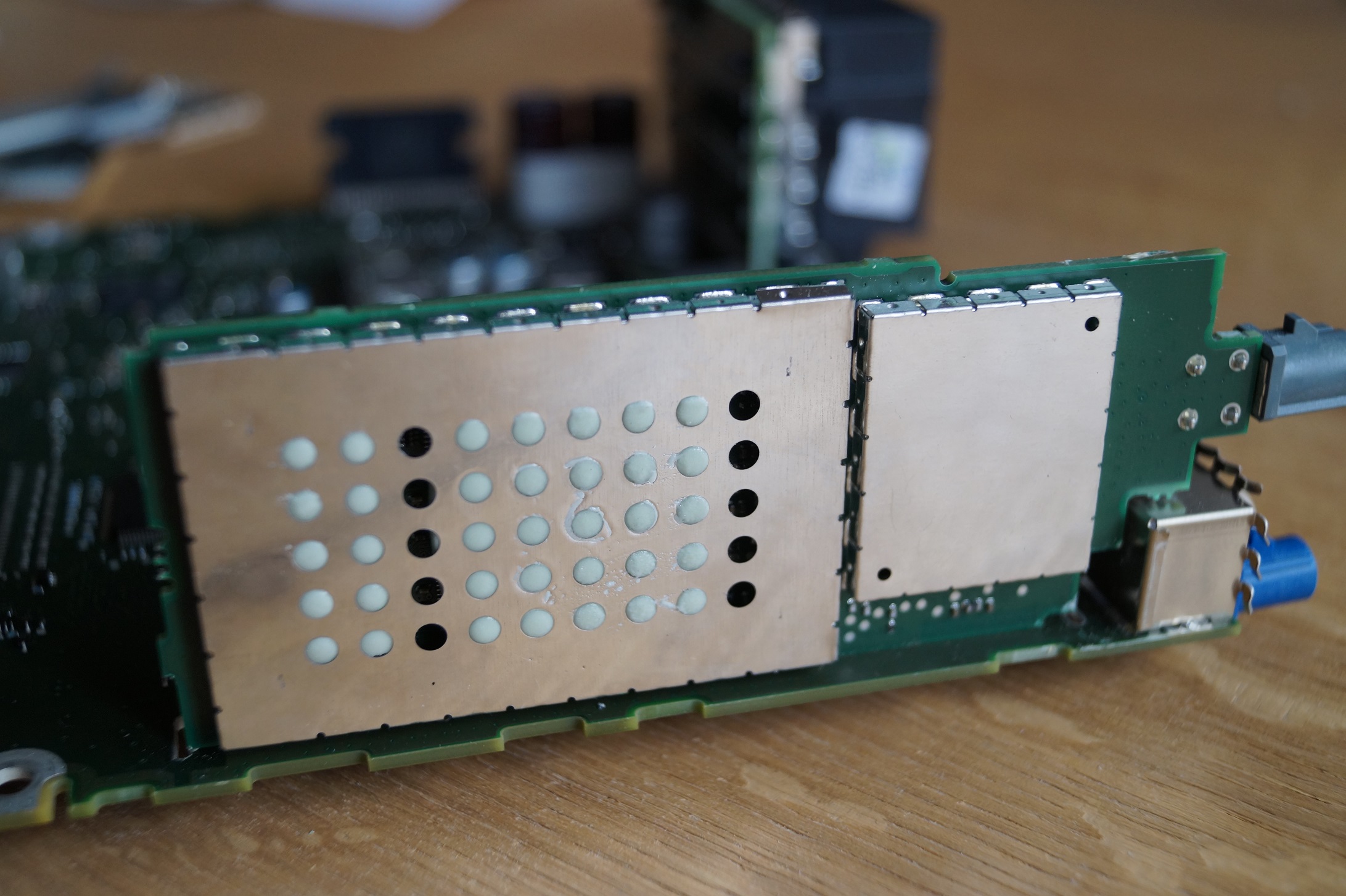

    1: UKW/DAB Empfänger
    2: FAKRA Anschlüsse für UKW,DAB,GPS
    3: FCA Quadlock Anschluss ans Fahrzeug
    4: Verstärker

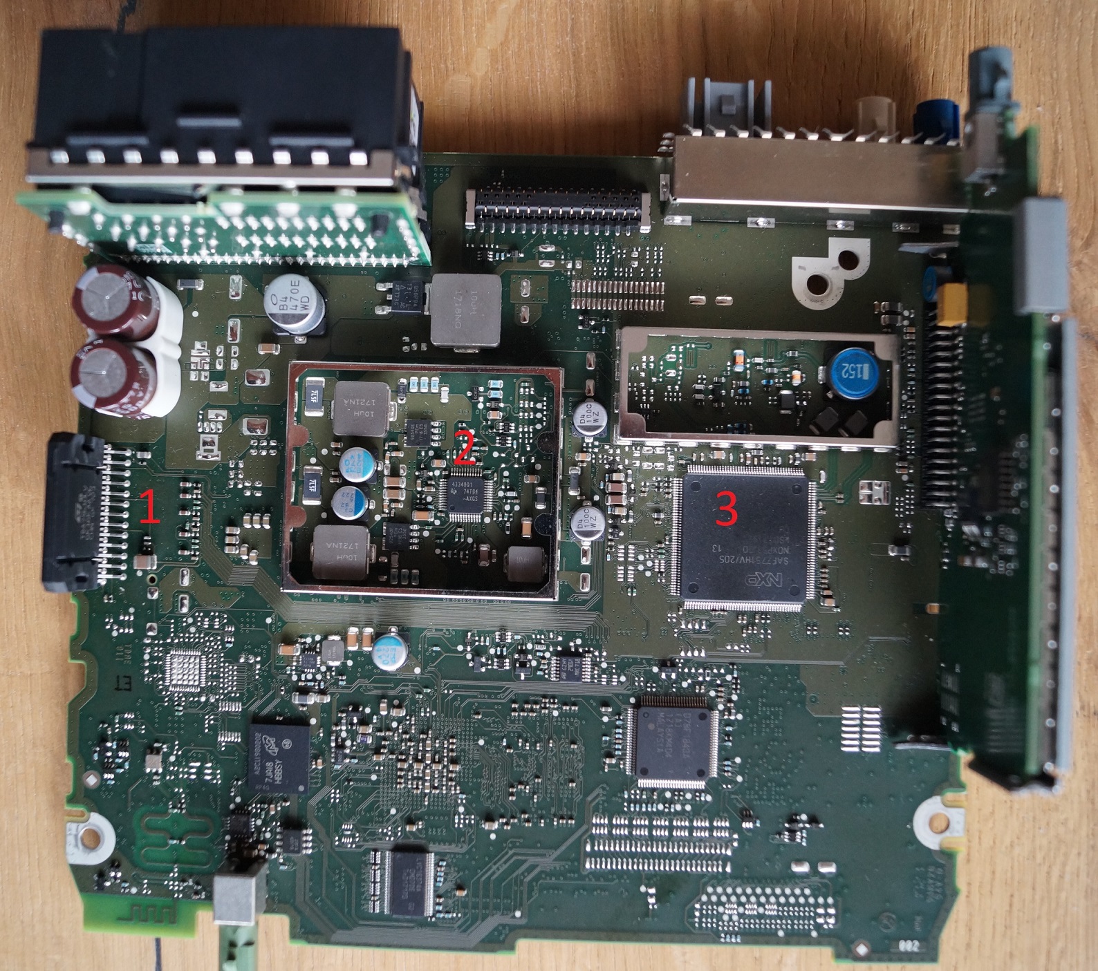

    • #3

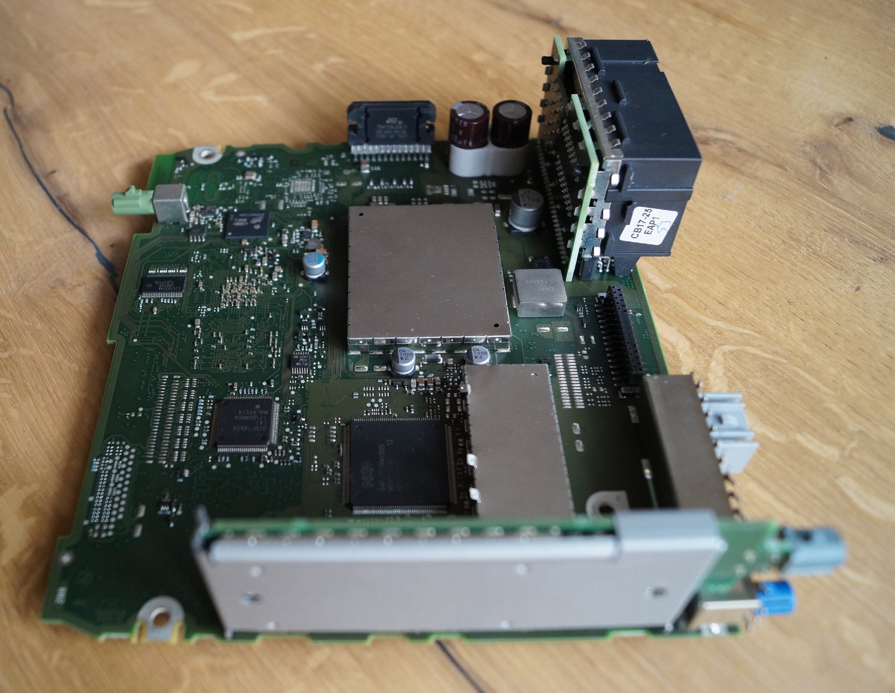

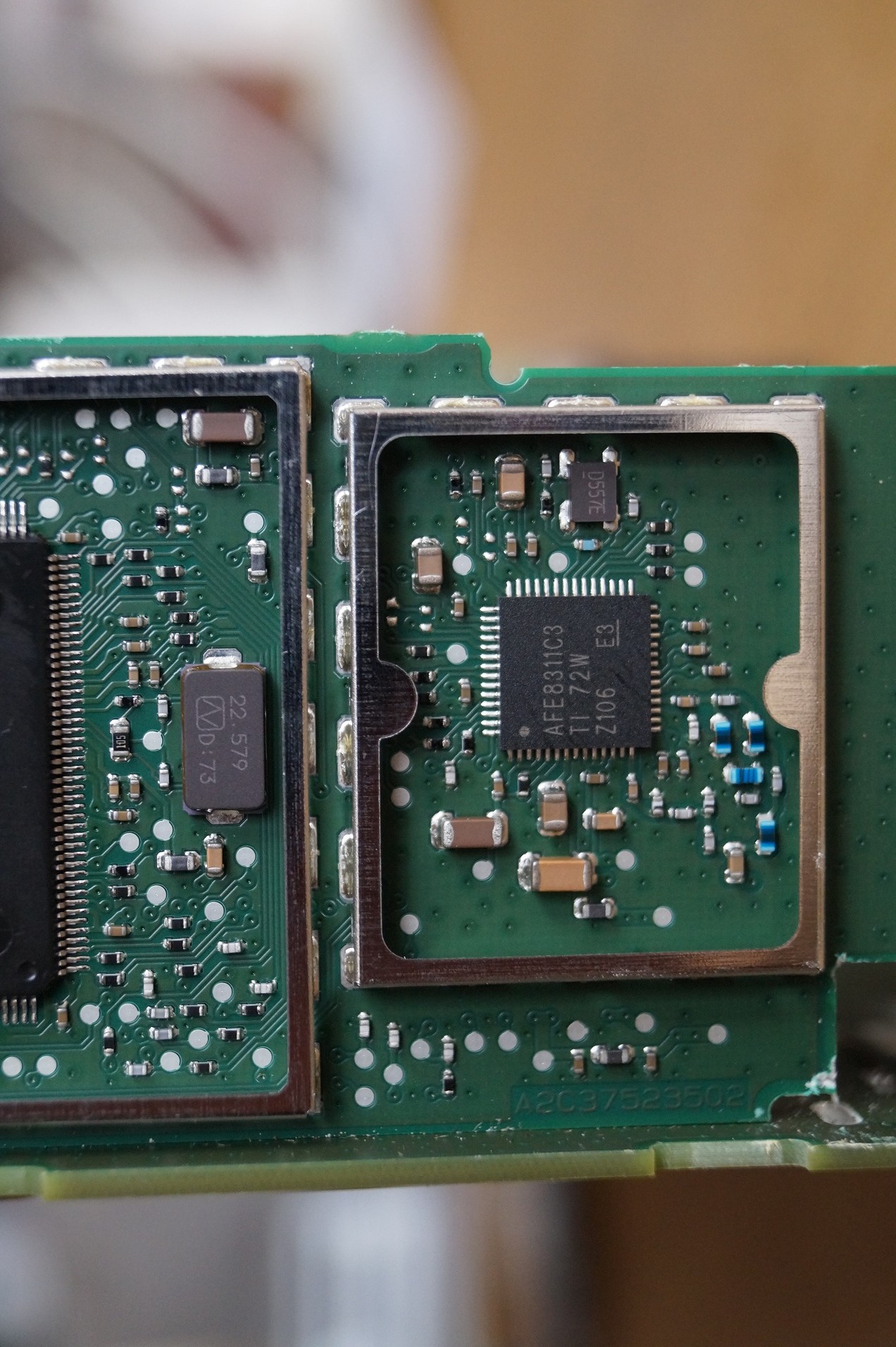

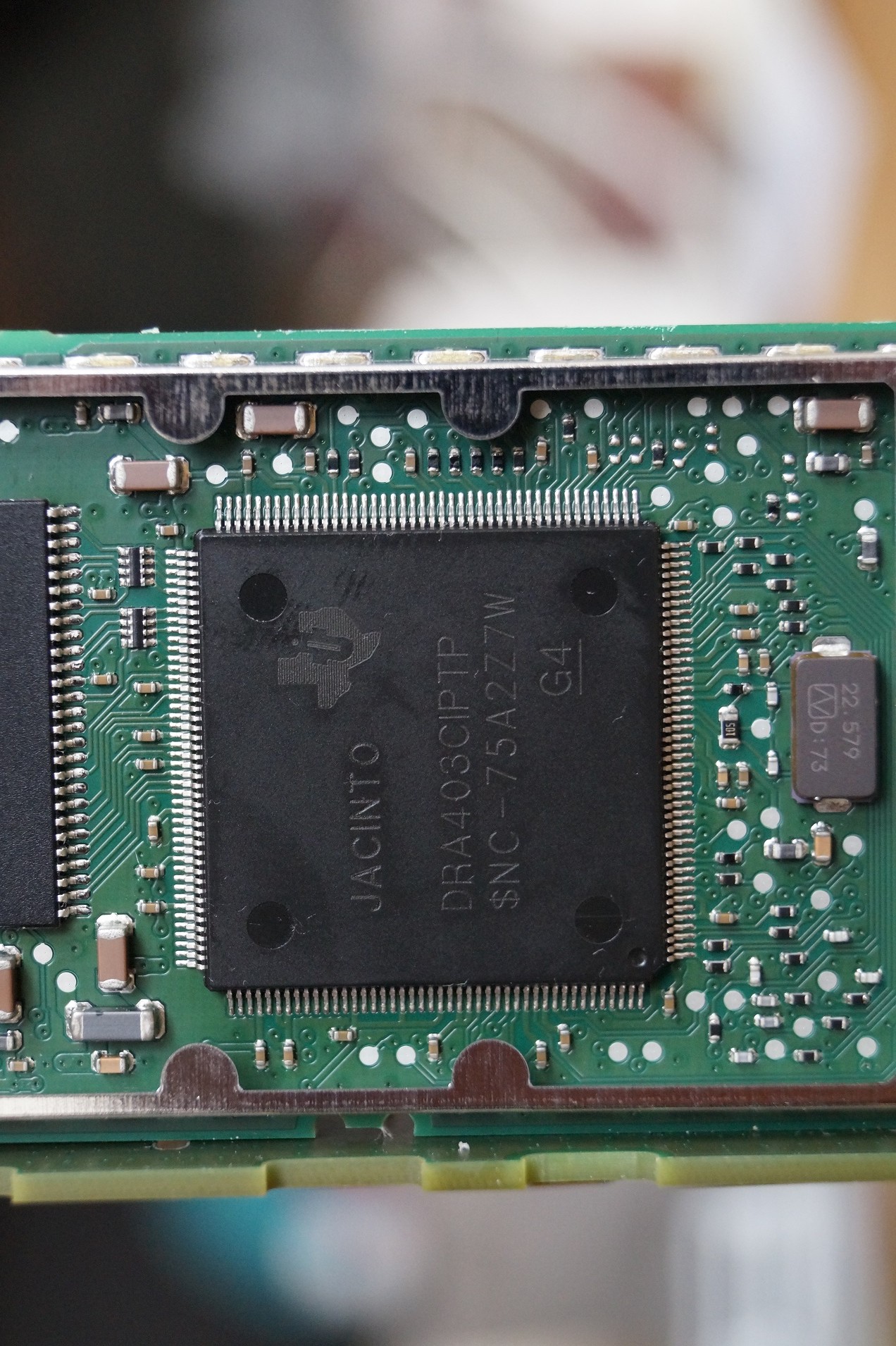

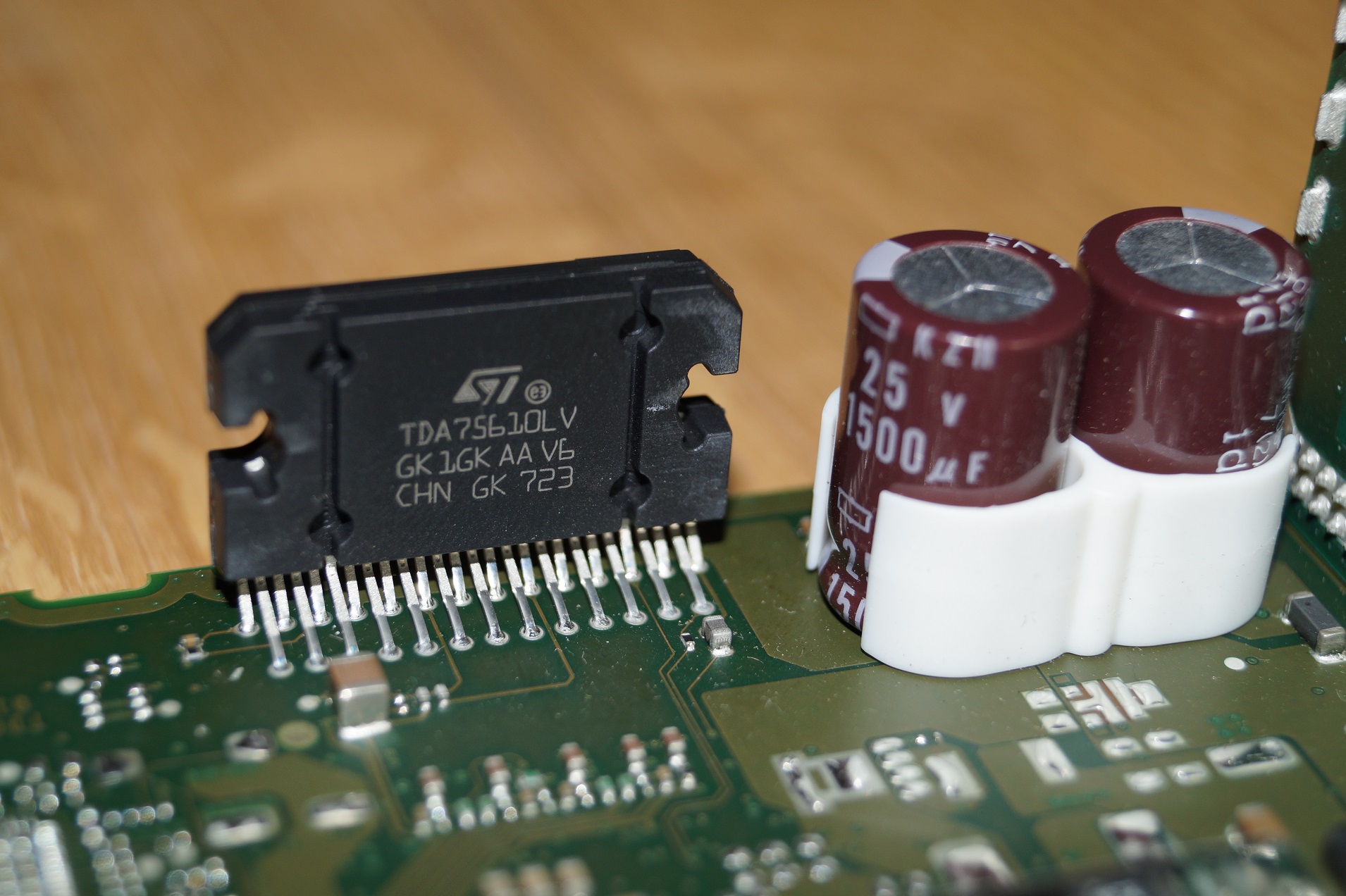

    Oberer Seite
    1: Verstärker 4x25W/4Ω RMS - 4X45W max
    https://www.st.com/resource/en/datasheet/tda75610lv.pdf

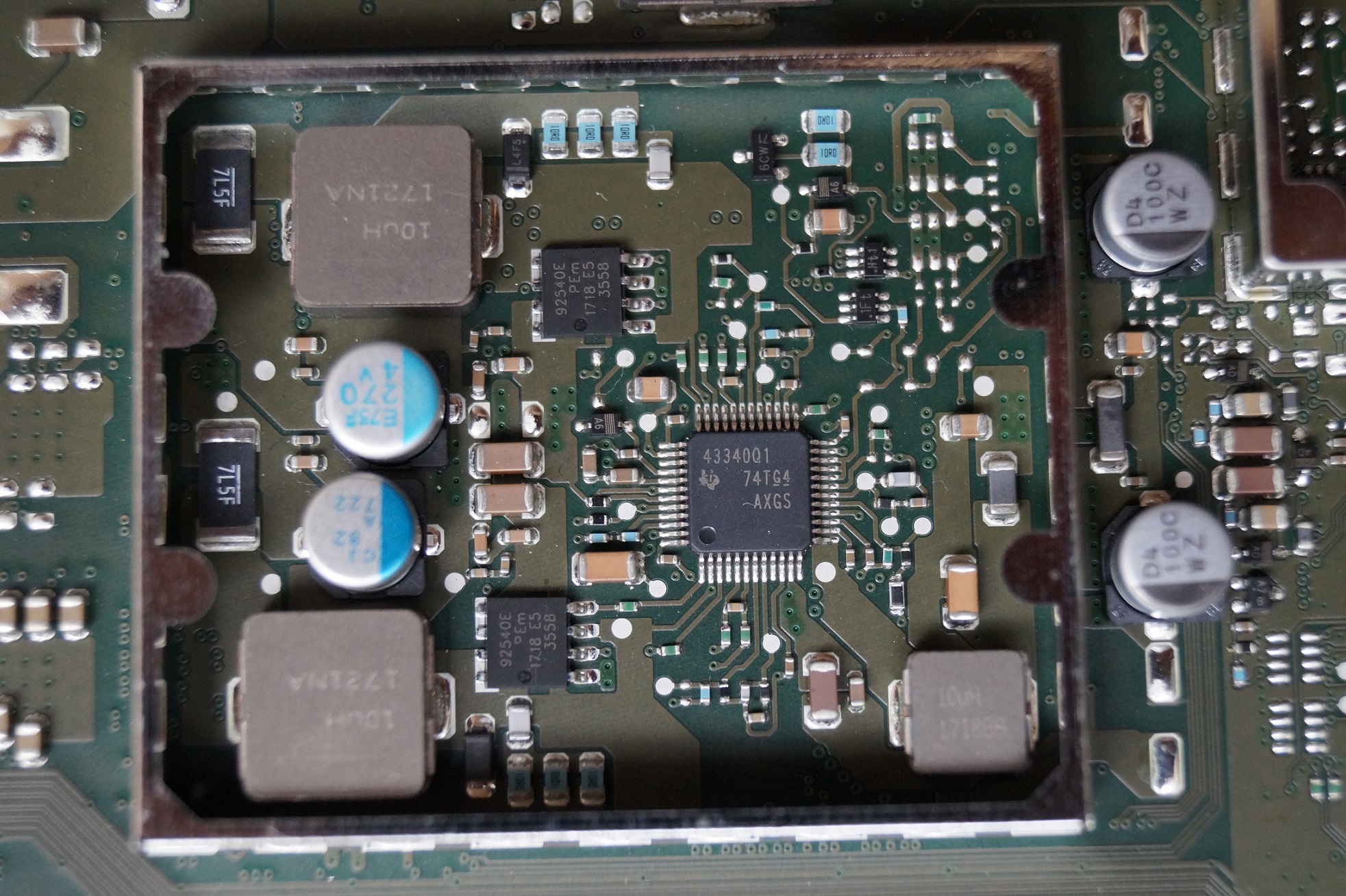

    2: Quad-Output Power Supply
    https://www.ti.com/lit/ds/symlink….google.de%252F
    3: Audio DSP Prozessor
    https://www.mouser.de/ProductDetail/…bjYnVPE0baUXw==

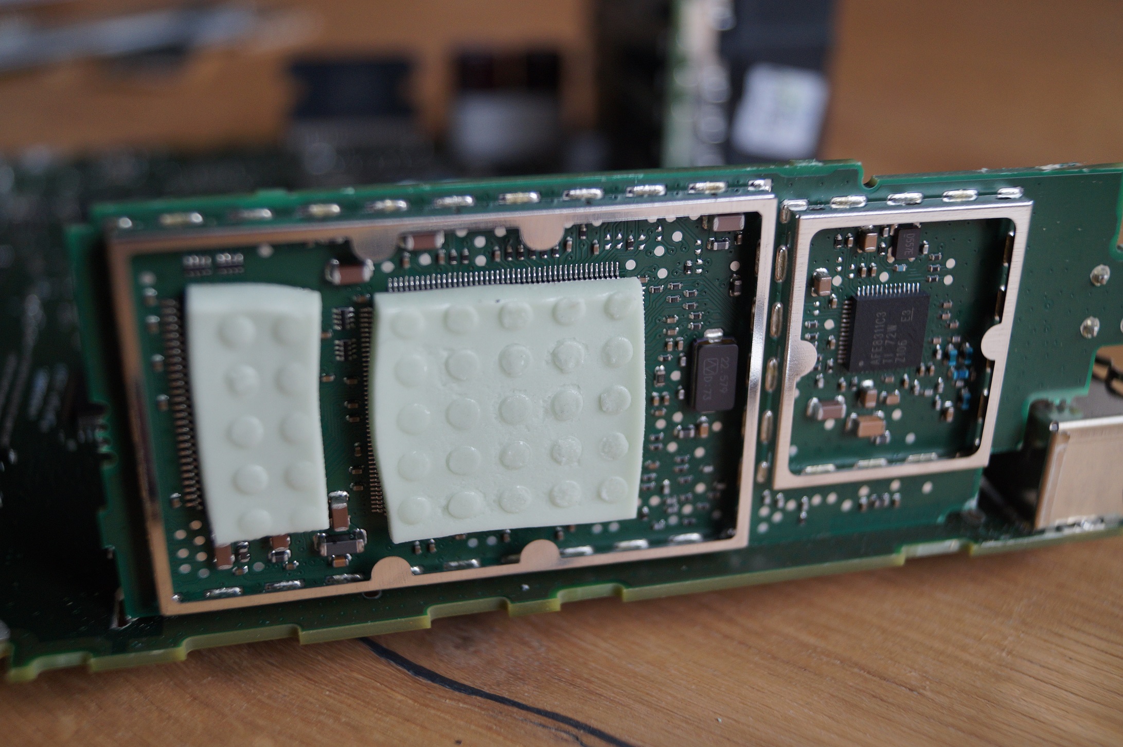

    • #4

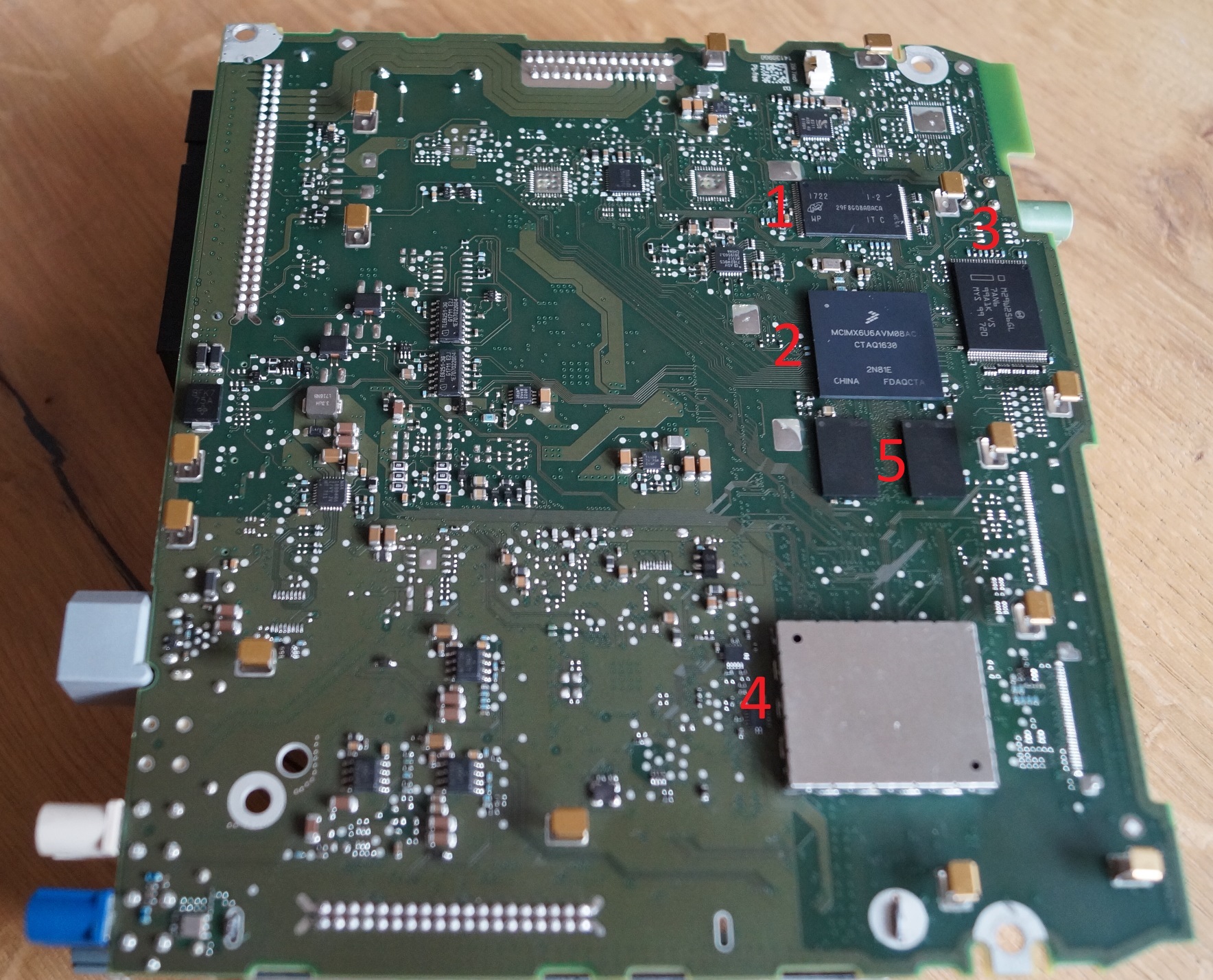

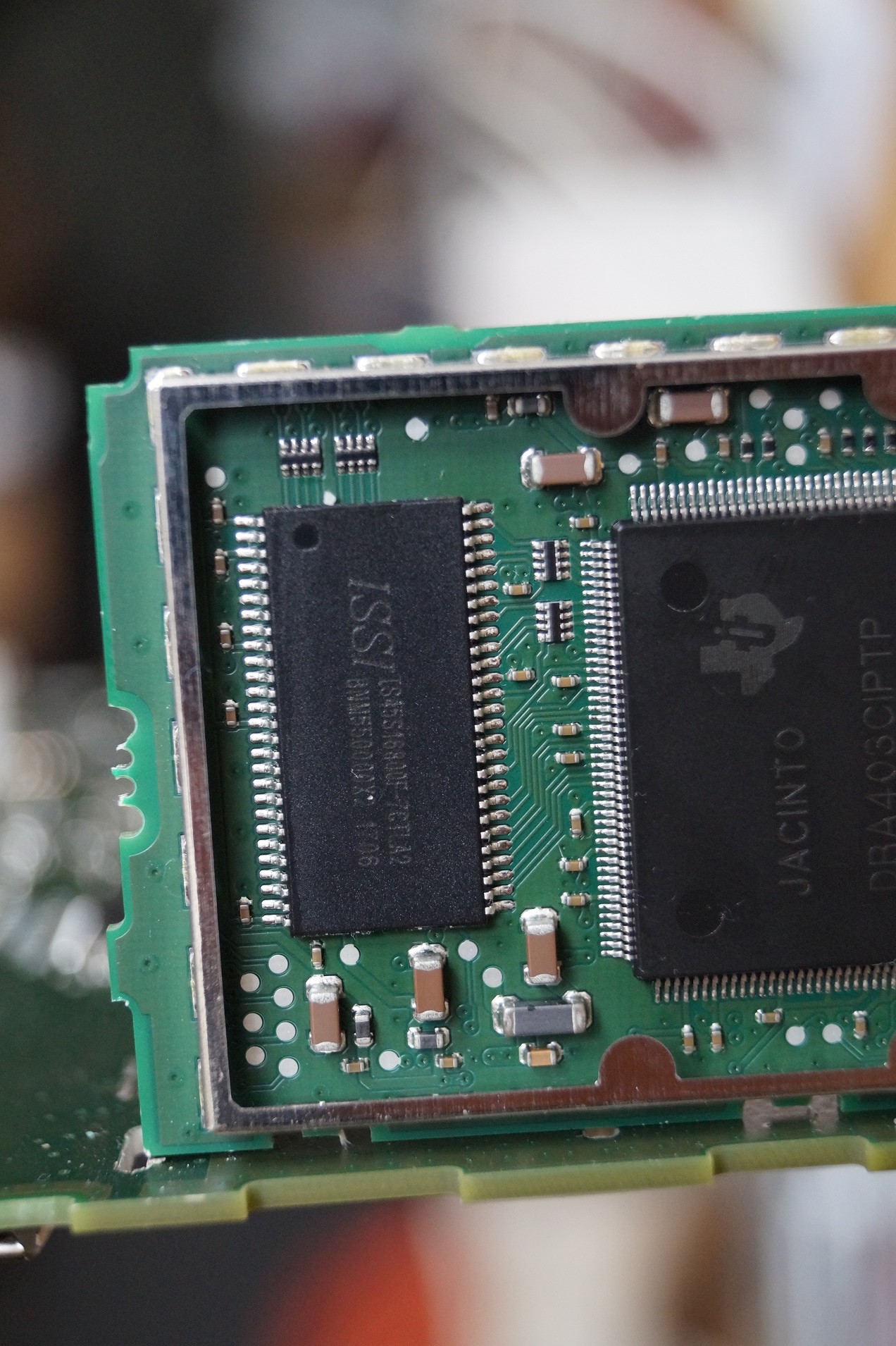

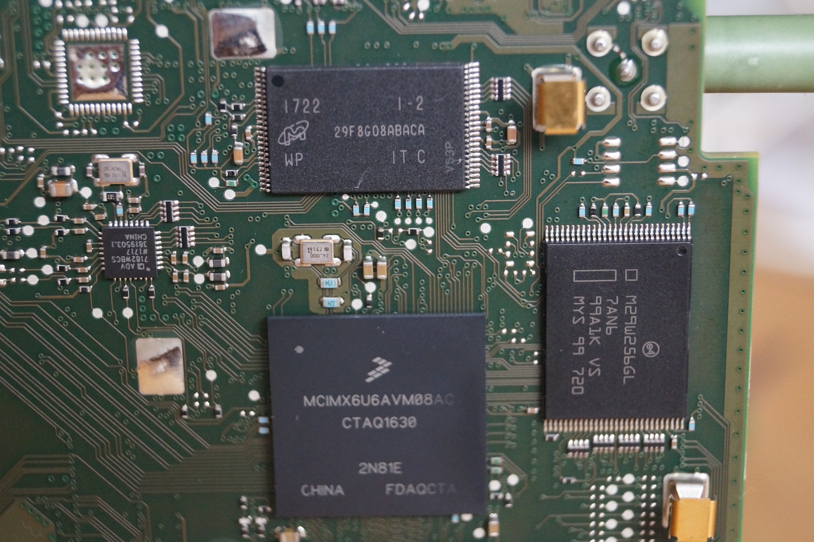

    1: Speicherbaustein 8GB (vermutlich für Kartenmaterial)
    https://datasheetspdf.com/datasheet/MT29F8G08ABACA.html
    2: Microprozessor Arm Cortex A9
    https://www.mouser.de/ProductDetail/…q%252BWJtksfg==
    https://datasheetspdf.com/pdf/1443776/NXP/MCIMX6U6AVM08AC/1
    3: Speicherbaustein 256MB (vermutlich für die Bedieneroberfläche)
    https://datasheetspdf.com/datasheet/M29W256GL.html

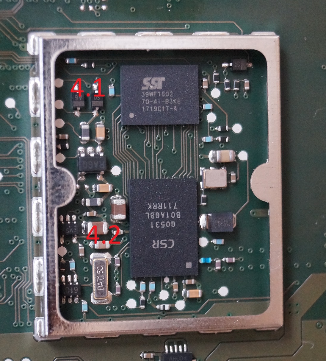

    4:
    4.1 1Mx16bit FLASH Speicher
    https://www.tme.eu/ch/details/39w…602-90-4i-mbqe/
    4.2 IC
    https://www.worldwayelec.com/pro/csr-plc/g0531/4146590
    5: ? leider nichts drauf zu erkennen
    Einmal editiert, zuletzt von 19inchwheeler (15. November 2020 um 16:38)

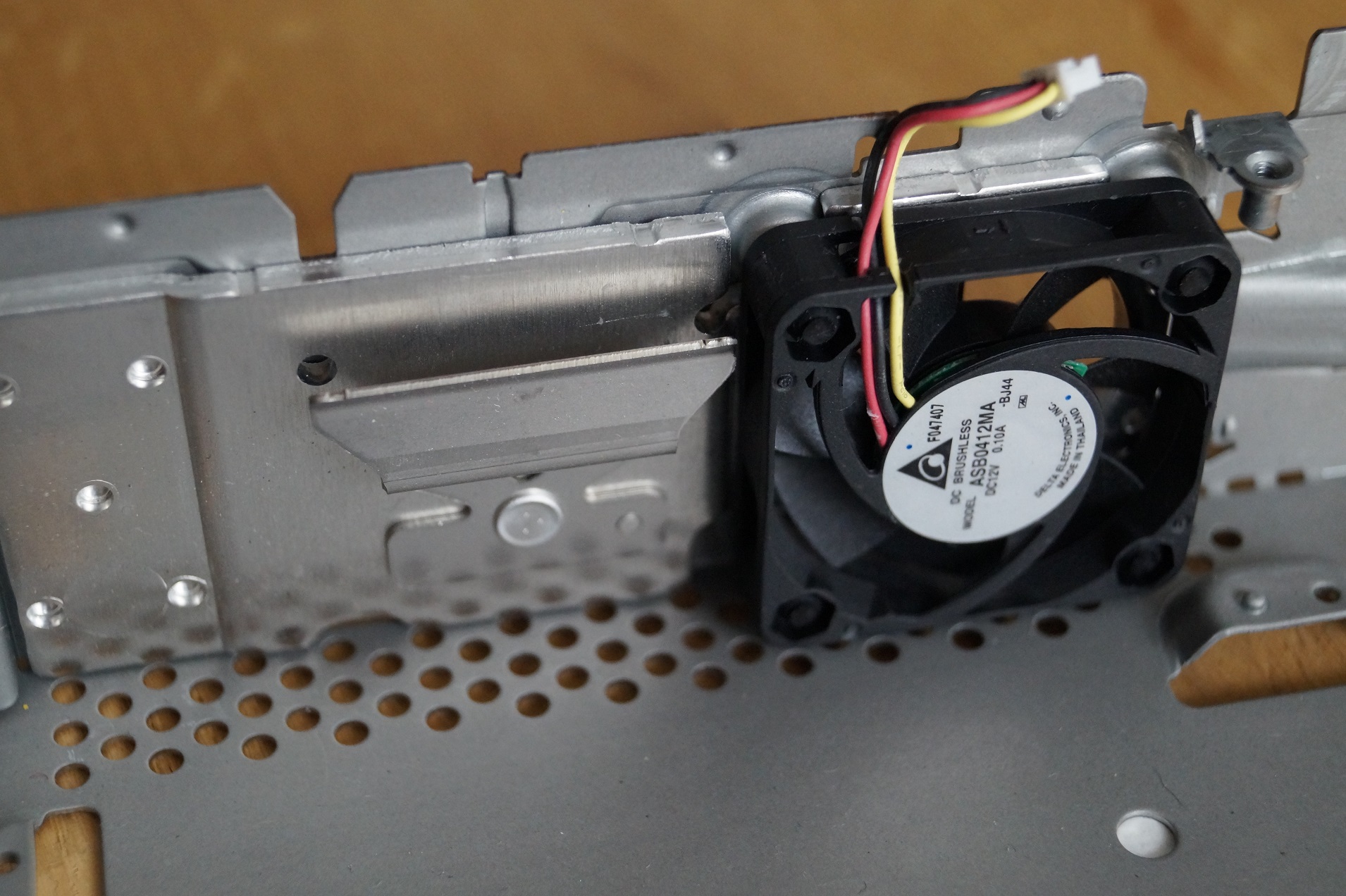

    • #5
    Das Ding hat sogar ein Lüfterchen. Hätte ich nicht gedacht.

    • #6
    jup und links daneben der Blechhaken ist die Passivkühlung für den Verstärker
