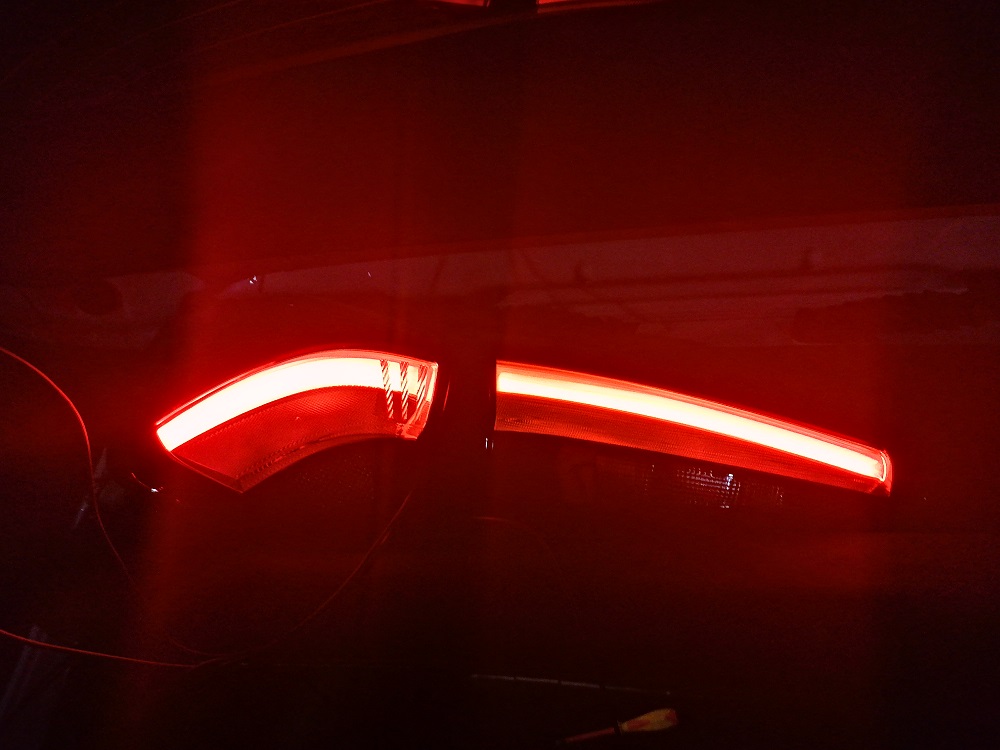

  • So Rückleuchten sind angekommen.
    Eben mal schnell eine Seite provisorisch verkabelt/gesteckt.
    Von vorne weg. Einfach Plug and Play ist nicht. Es muss das 3 Bremslicht angezapft werden usw. aber darauf gehe ich dann später genau ein.

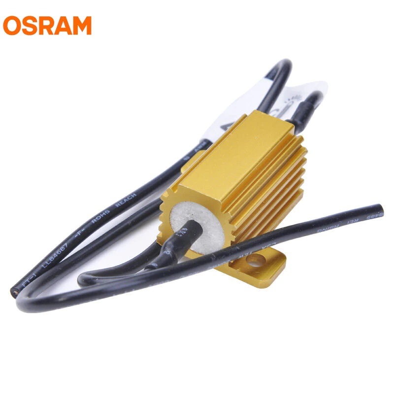

  • Ich denke das Glimmen kommt von der Lampenüberwachung. Müsste weg sein wenn ich einen Can Bus Wiederstand einsetze oder eine kleine 0,5-1W Glühlampe parallel davor schalte.
    Habs wie gesagt auch nur mal kurz probe gesteckt. So richtig setze ich mich die Tage mal ran.
  • So also wenn ich den Can Bus Wiederstand mit einbaue ist das Glimmen weg.
    Eigentlich benötigt man ihn nicht, da die LED´s bisher keine Fehlermeldung hervorgerufen haben aber jetzt müssen sie doch rein um das Glimmen zu verhindern.
    Wollte ich eigentlich ungern, da sie sehr heiß werden, aber wenn man sie richtig platziert kann nichts passieren. Sind auch keine billig Dinger sondern hab welche von Osram gekauft.
  • Hatte dir ja schon in der PN geschrieben das mir die Widerstände bei den LED Nebelscheinwerfern auch zu heiß waren/wurden und daher eine Mini Lampe parallel eingebunden habe.
    Es war sogar nur 0,5W Lampe anstatt 1W :D

    Ich hab das ganze mal eine Stunde mit nem Wiederstand getestet. Es geht eigentlich. Sie werden gut warm ja. Aber es ist okay. Hab ja wie gesagt welche von Osram und die sind mit Kühlkörper. Ich werde sie dann noch mit selbstklebenden Wärmeleitband an der Karosserie anbringen und dann wird es keinerlei Probleme geben denke ich.

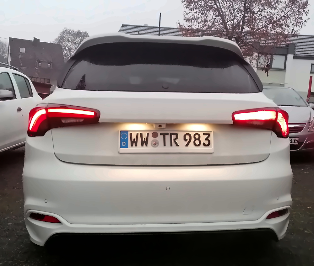

  • So also grundsätzlich funktioniert die Umrüstung auf die LED Rückleuchten. Es muss aber bischen an der Elektrik gebastelt werden und Kabel verlegt werden. Dafür müssen einige Innenverkleidungen im Kofferraum ausgebaut werden. Aber alles machbar.
    Die genauen Details wie,was und wo kommen später wenn ich alles komplett installiert habe. Dafür warte ich jetzt noch auf ein paar Kleinteile um alles ordentlich verdrahten/verbinden zu können.
    Vorab aber schonmal ein Bild zum Vergleich alte und neue Rückleuchten.
