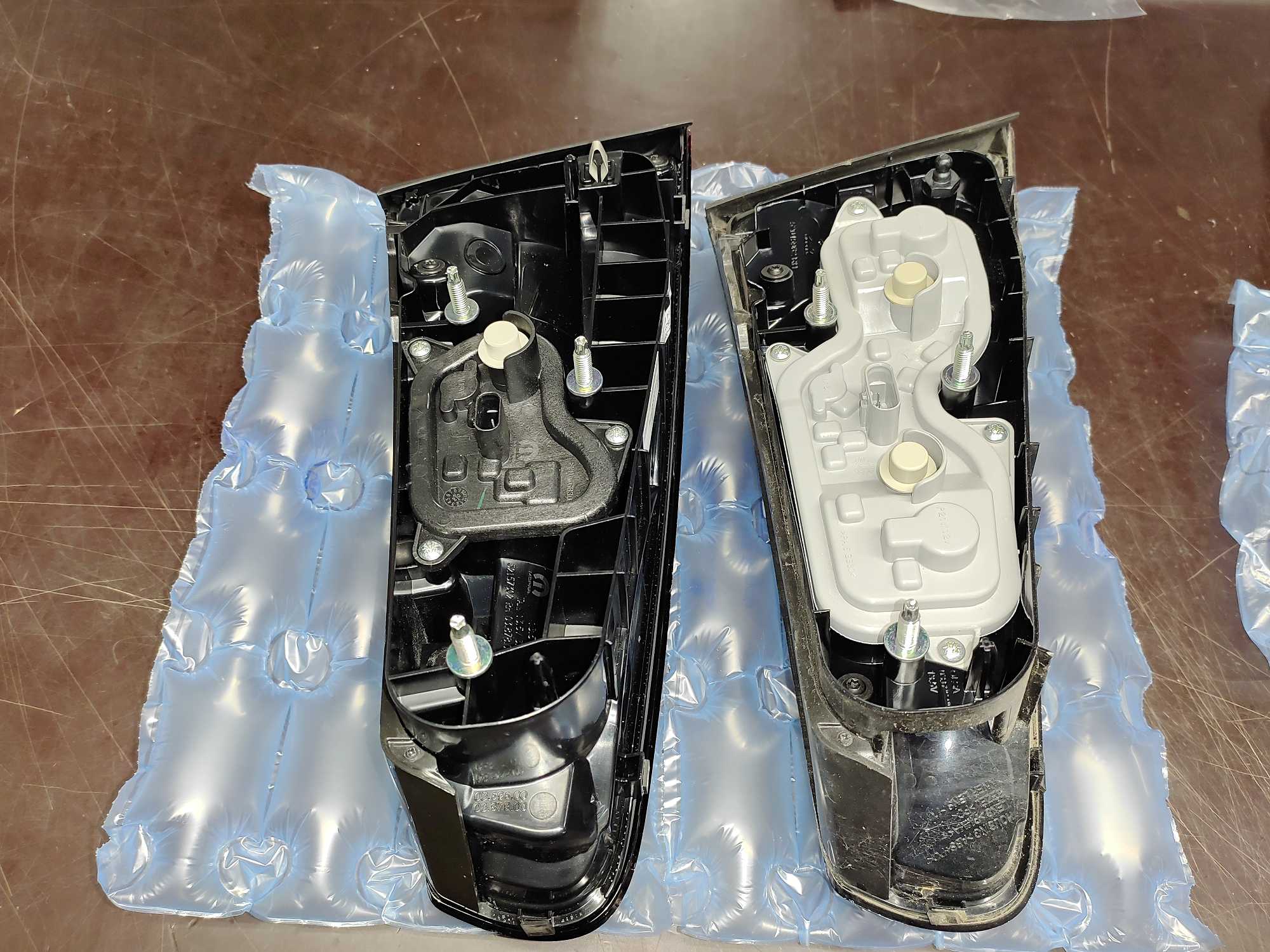

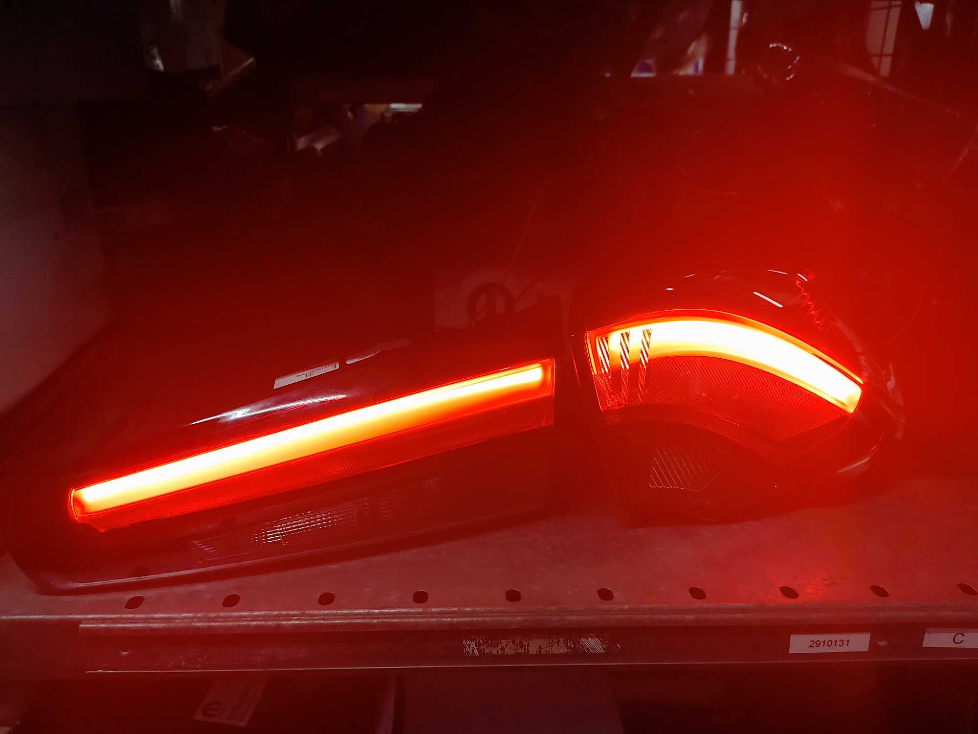

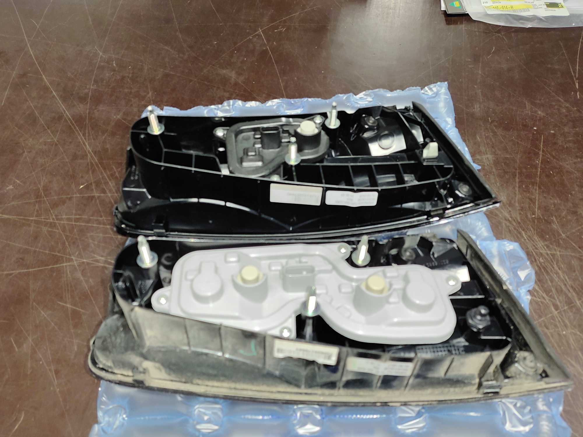

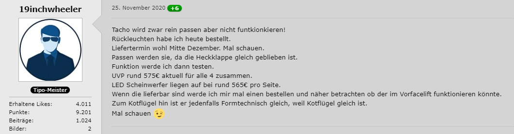

    Habe heute die restlichen 3 Leuchtenteile bekommen und bin sehr enttäuscht!
    Das LED Rücklicht ist eher eine Mogelpackung.
    Bremslicht und Blinker sind keine LEDs sondern normale Glühlampen P21W und PY21W
    Nur das "Standlicht" ist ein LED Band :1f629:
    Bilder folgen später.

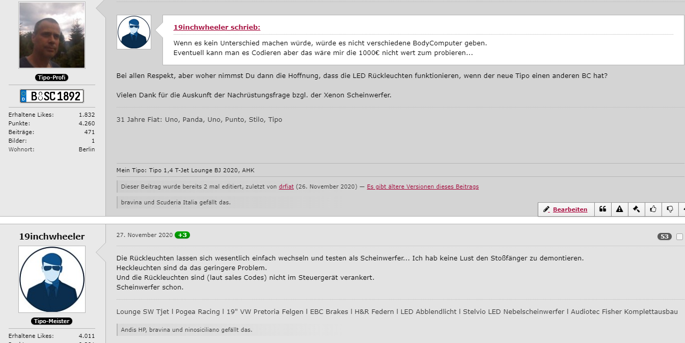

    Kommt drauf an was du haben willst so ohne 100% Garantie, dass es letztendlich funktioniert und wie das ganze mit Fehlermeldung im Boardcomputer aussieht.
    Und sind die jetzt getönt oder eher nicht?

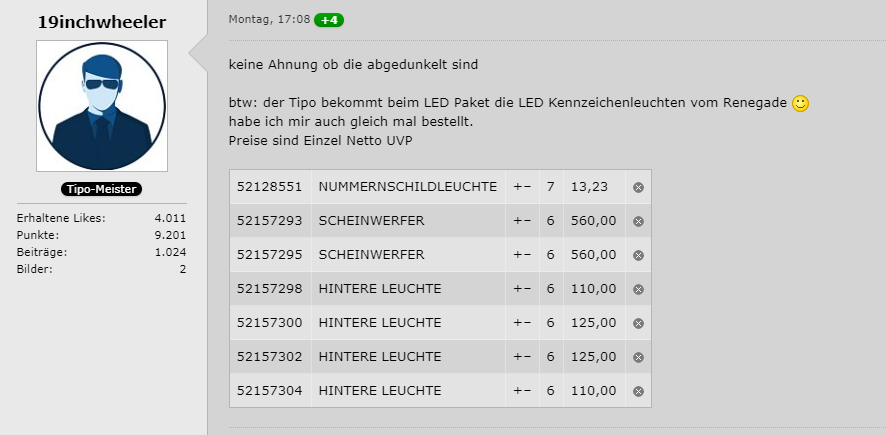

    Die Kennzeichen-LED des Renegade passen in den Tipo? Wo genau (und wie) bekommt man die? Danke und Grüße!
    Mein Fiat: Kombi 1.4 T-Jet Lounge in Mediterraneo Blau (alles außer Leder), EZ 07/17, Voll-LED ;-)
  • Jetzt will ich mich auch noch mal an den Thread hängen...
    ET Nummer ist im ersten Post und bekommen tust die bei deinem Fiat Händler.

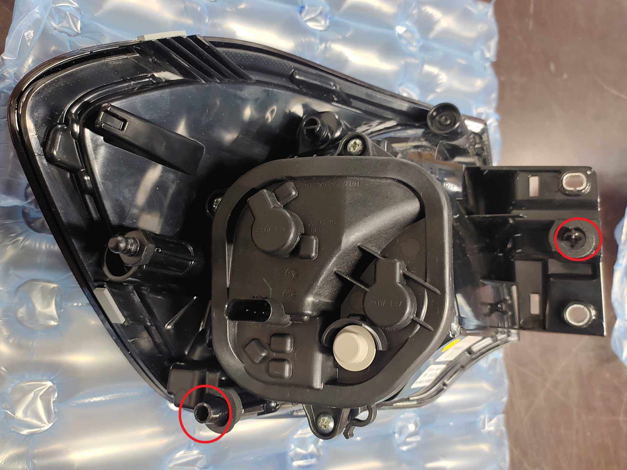

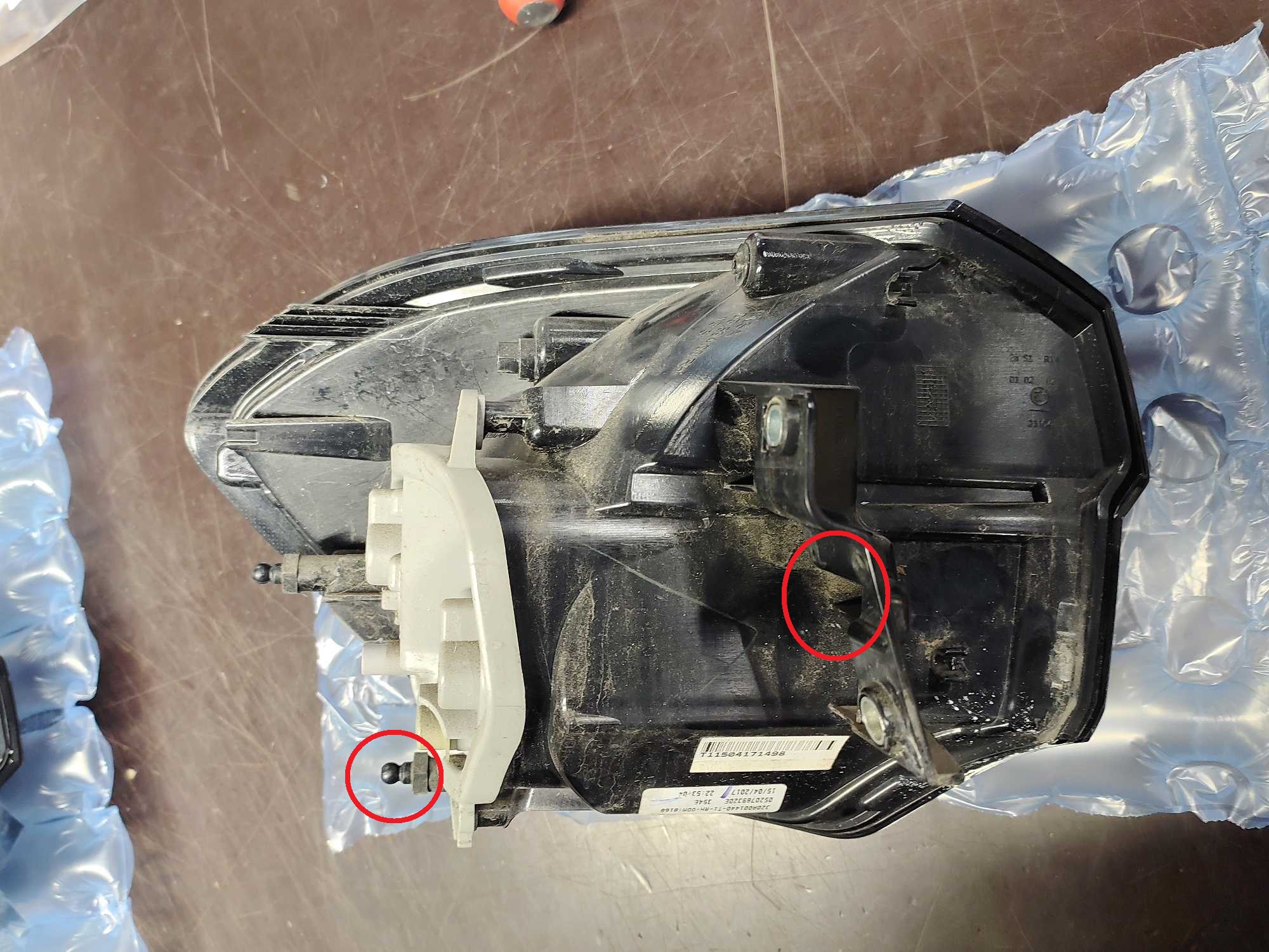

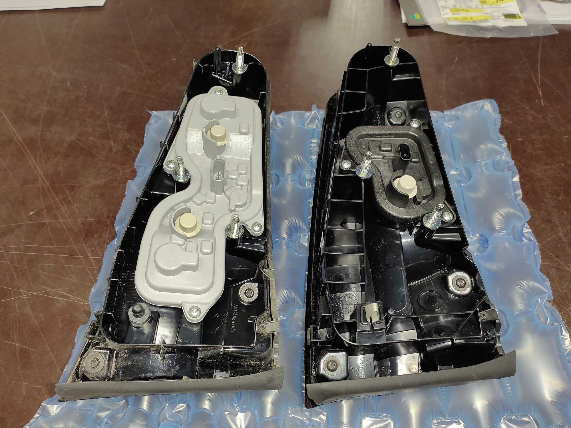

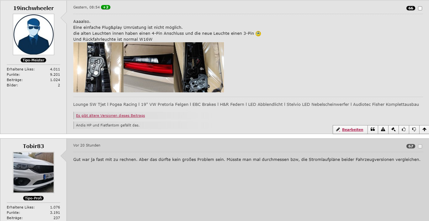

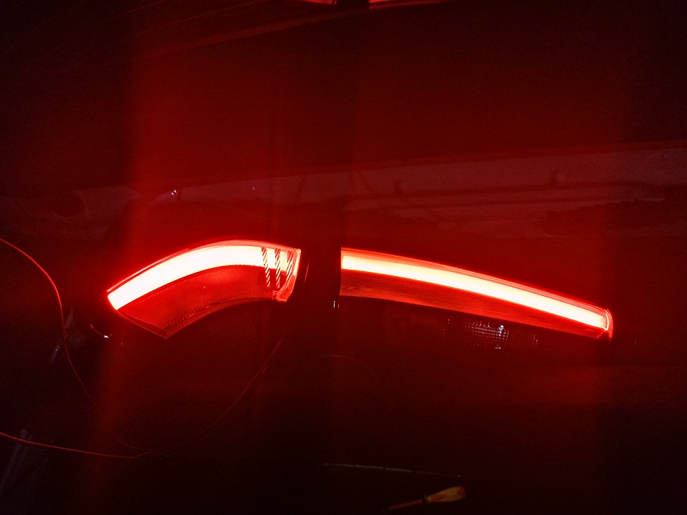

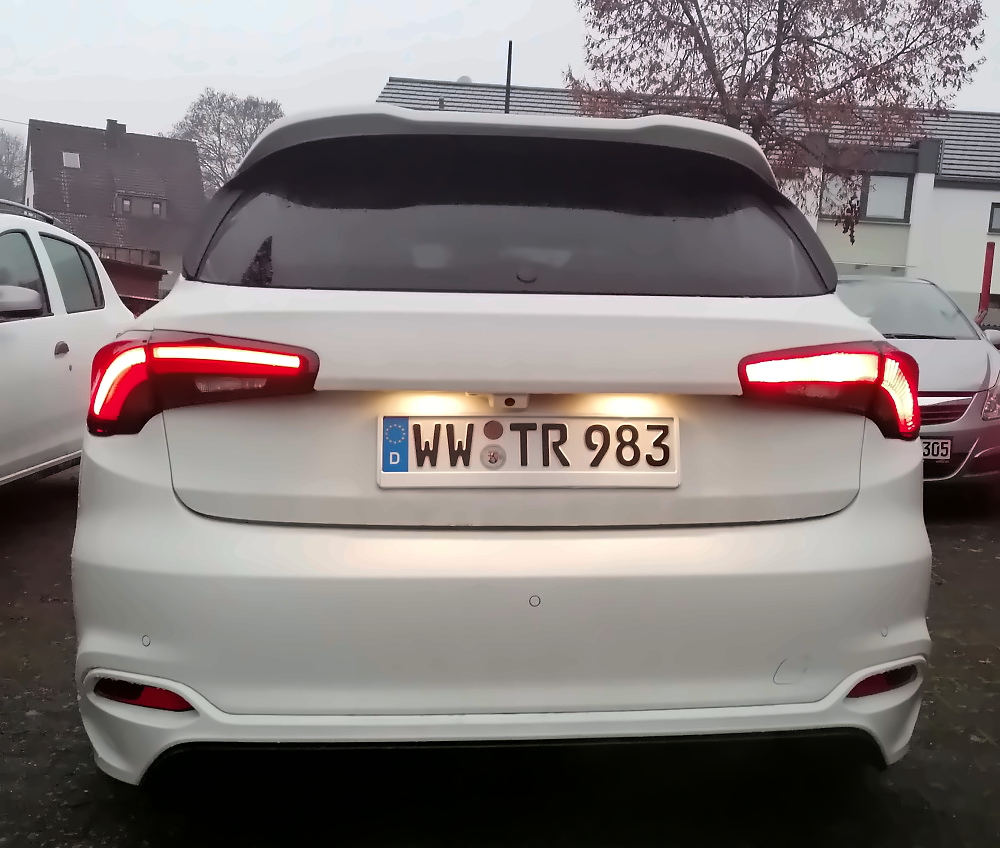

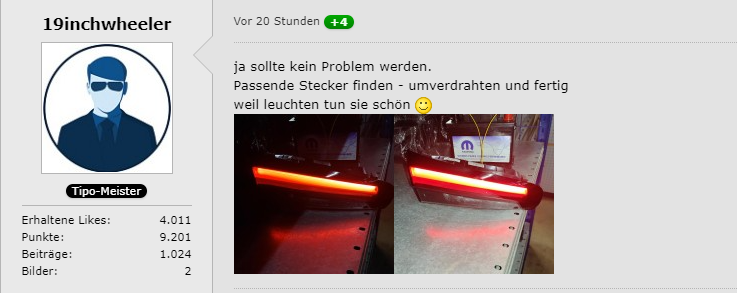

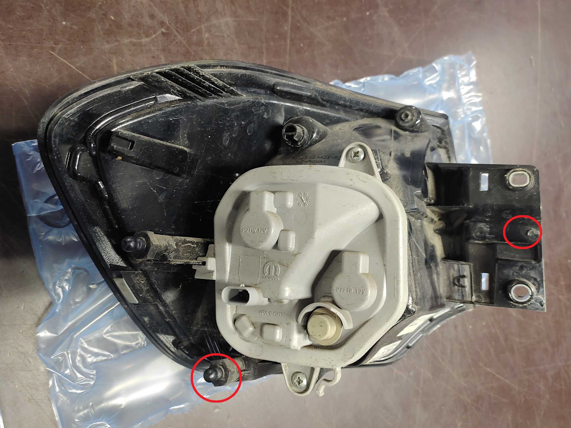

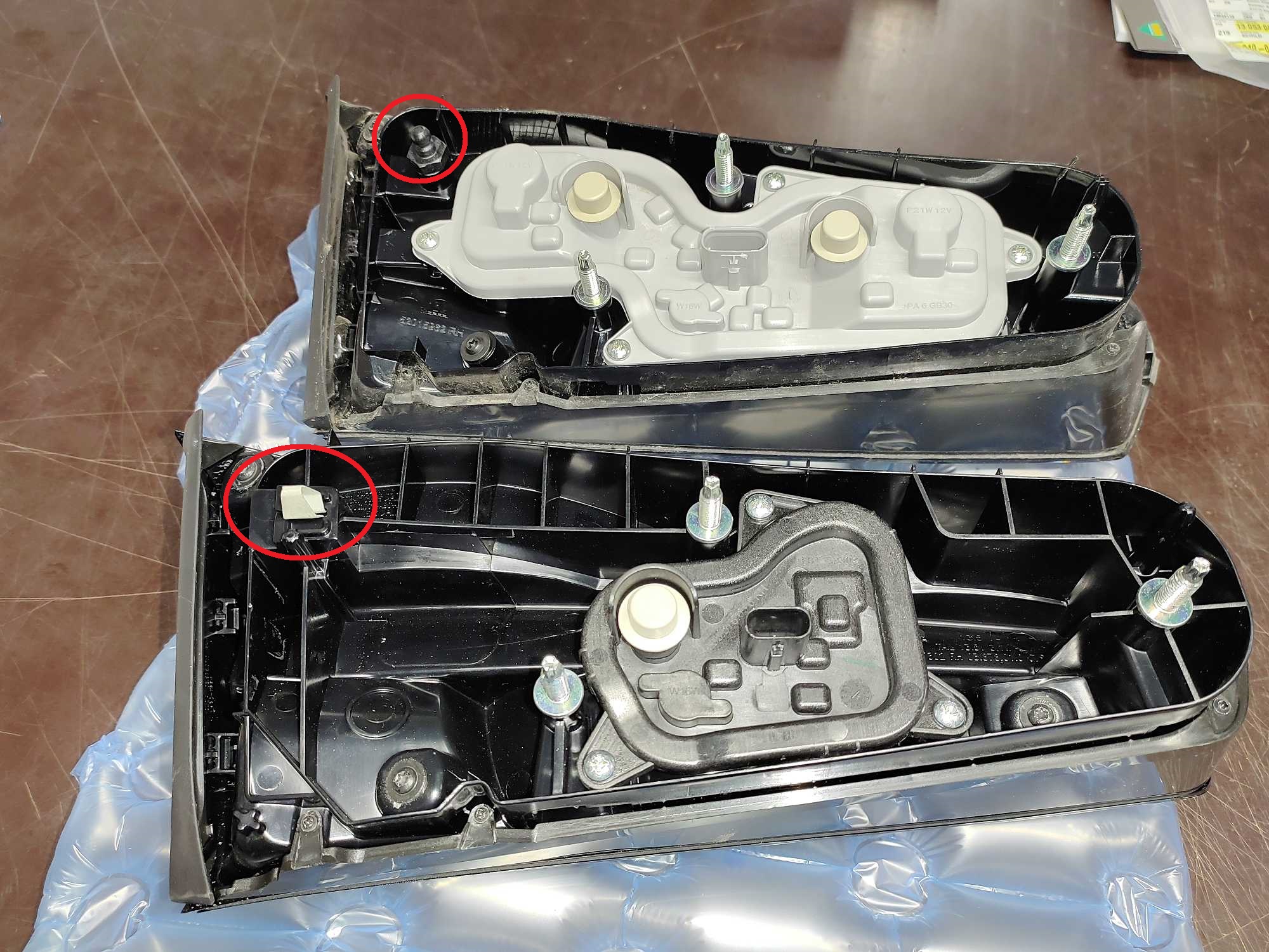

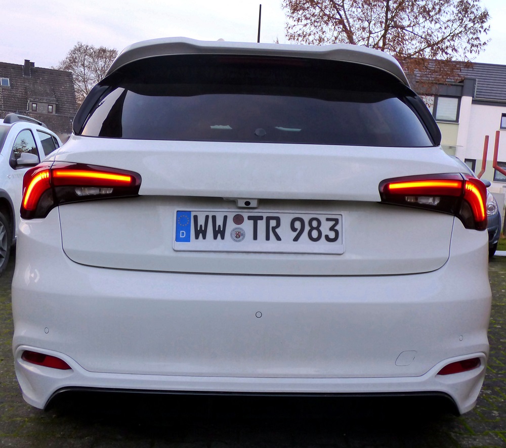

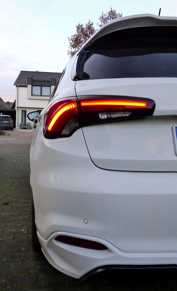

  • also ich habe heute mal probiert ob die Leuchten körperlich ans Auto passen: ja mit kleinen Modifikationen
    die äußere Leuchte hat 2 kleine Unterschiede. Lassen sich aber modifizieren.
    Die Leuchten auf der Heckklappe sind ebenfalls minimal unterschiedlich. Lässt sich aber ebenfalls anpassen.
    aber leuchten tun sie wirklich hübsch :D

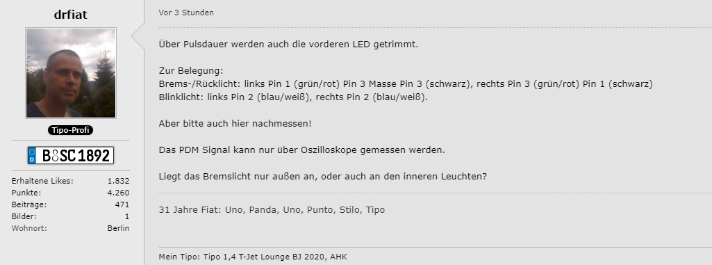

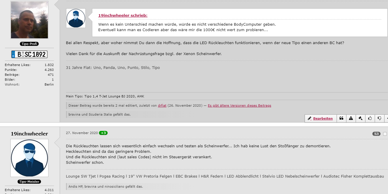

    Ich werde es versuchen. Bin aber sehr zuversichtlich, dass am Ende alles so funktioniert wie es soll.

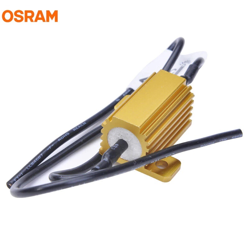

    CanBus Wiederstände sind auch schon bestellt.
    Ja werde alles dokumentieren und dann hier einstellen.
    Und danke nochmal für die schnelle und unkomplizierte Abwicklung des Kaufs.
