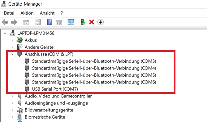

  • Hast du den Stecker schon mal in einen anderen USB Slot gesteckt falls vorhanden?
    Ja alle 4 vorhndenen ausprobiert. Er findet /installiert keinen Treiber.
  • Ja alle 4 vorhndenen ausprobiert. Er findet /installiert keinen Treiber.
    Dann versuch mal mit der Anleitung von oben dem COM Port zuzuweisen.
  • Geht auch nicht. Mein Laptop erkennt das Interface nicht bzw. er sagt mir, dass kein Treiber verfügbar ist.
  • Wenn du den Stecker an bzw. abhängst verändert sich etwas in diesem Reiter im Geräte Manager? Siehe Foto
    Also kommt da was dazu oder fällt da was weg?
    Bilder
  • Ich habs jetzt. Hab mir einen Treiber bei Fuchs runterladen müssen. Obwohl bei WIN 10 angeblich nicht nötig sondern nur bei älteren Versionen.
    Jetzt funktioniert alles.
