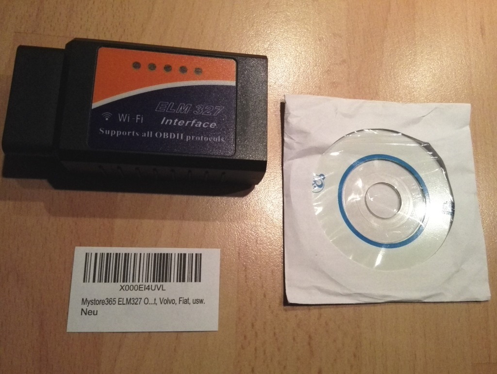

  • Ich benutze schon seit Jahren das unten abgebildete Gerät. Es funktioniert per Wlan (baut ein eigenes Wlan auf) und läuft mit der EOBD-Facile-Fahrzeugdiagnose-Android-App. Damit kann man auslesen, löschen, etc. Google mal nach ELM 327 Wifi...
    Den habe ich auch Klaus, aber soviel ich weiß kann man kein Service Intervalle löschen oder zurück setzen.
  • Mit diesem Interface hat man nur Zugriff über das EOBD-Protokoll, d.h. ein Service Intervall löschen ist damit nicht möglich, da dies nur über das Fiat spezifische Protokoll möglich ist.

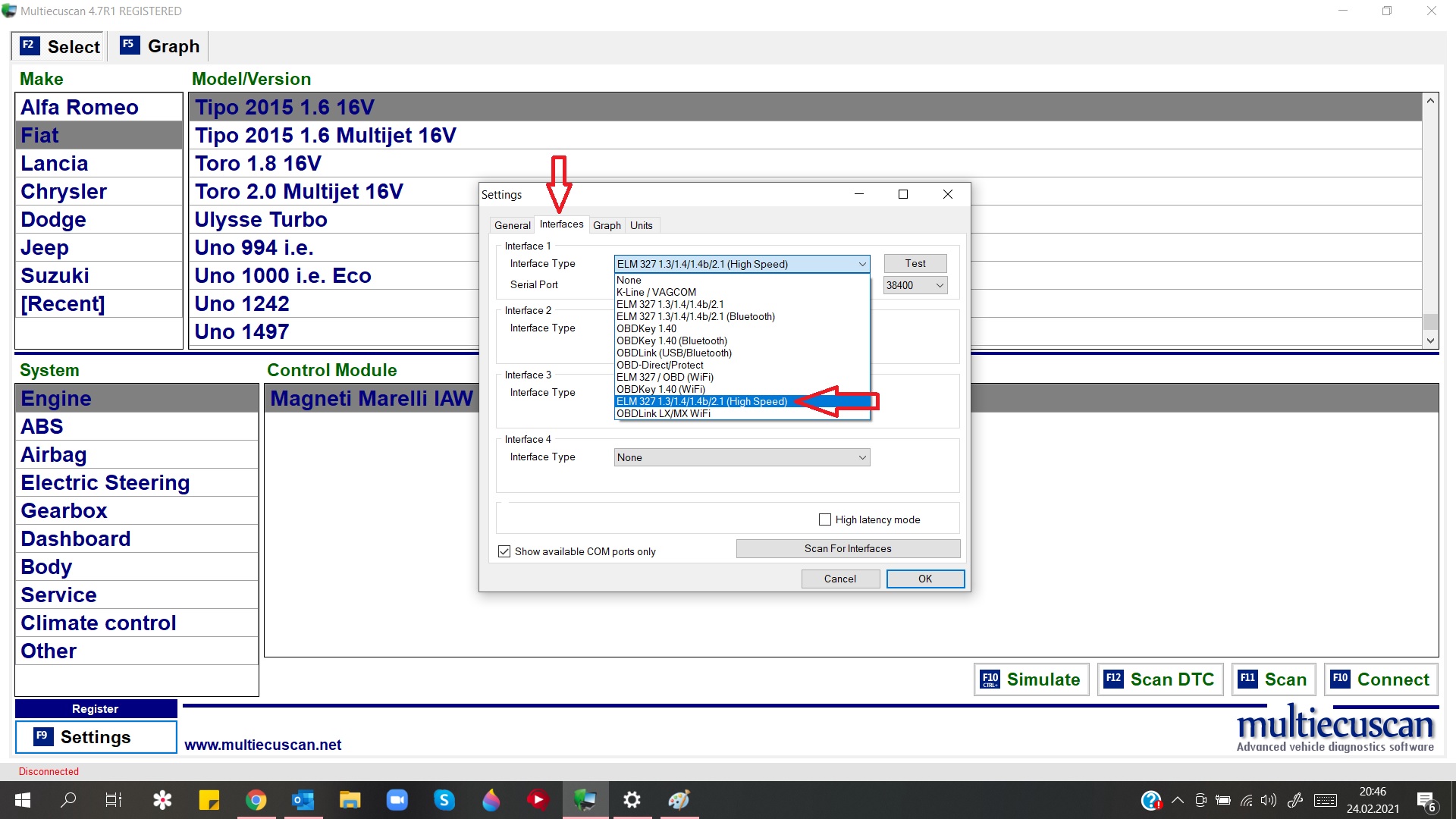

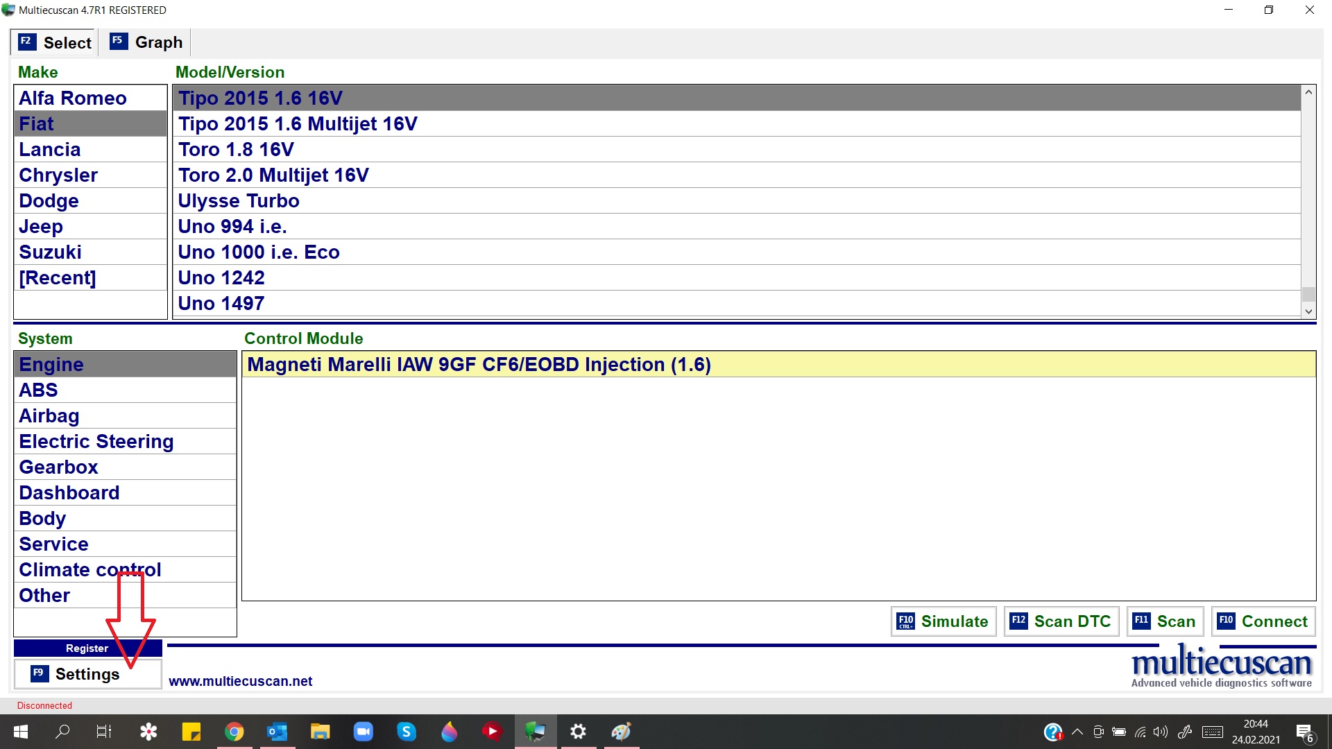

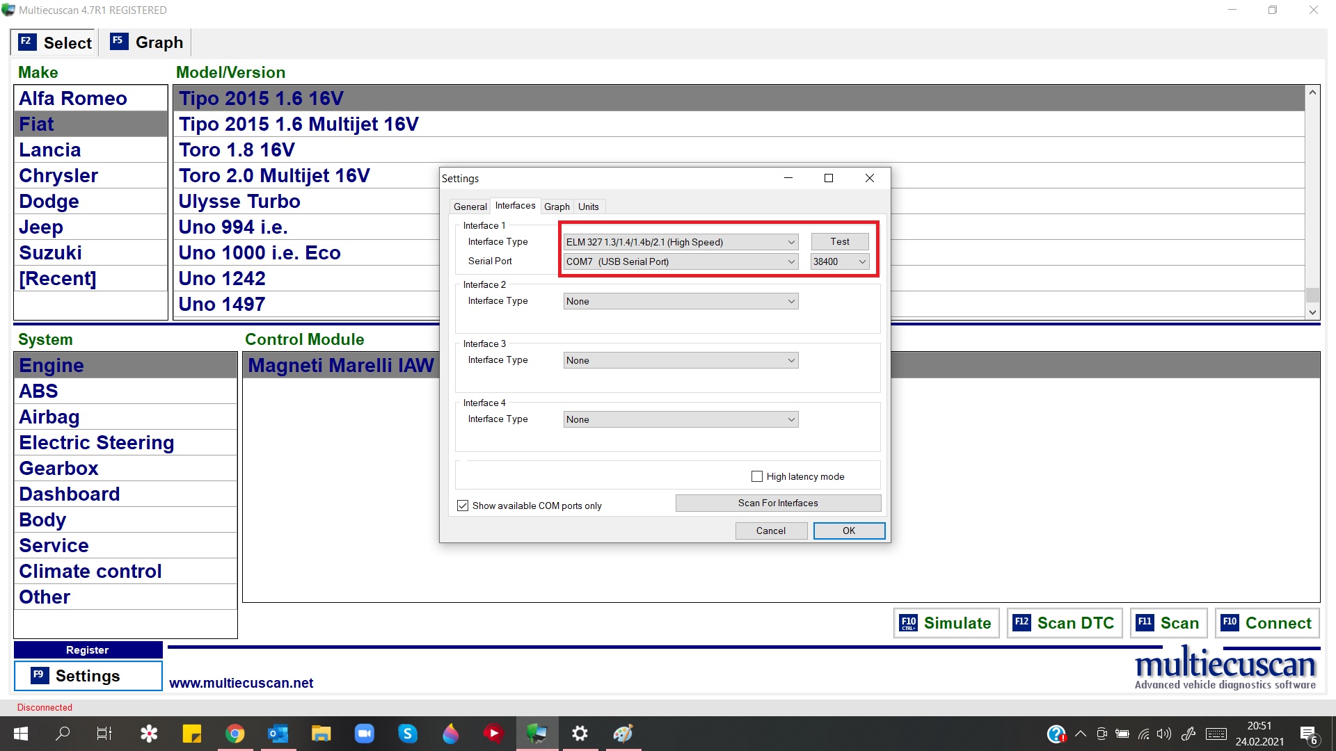

  • Ich habe vor Jahren das gekauft:
    Den Anbieter gibt es immer noch ebay und kommt aus Fürstenwalde.
    Service Reset geht dann über Multiecuscan oder alfaobd.
    Link zu Multiecuscan https://multiecuscan.de/
    https://www.multiecuscan.net/
    Alfaobd: https://www.alfaobd.com/
    https://alfaobd.de/

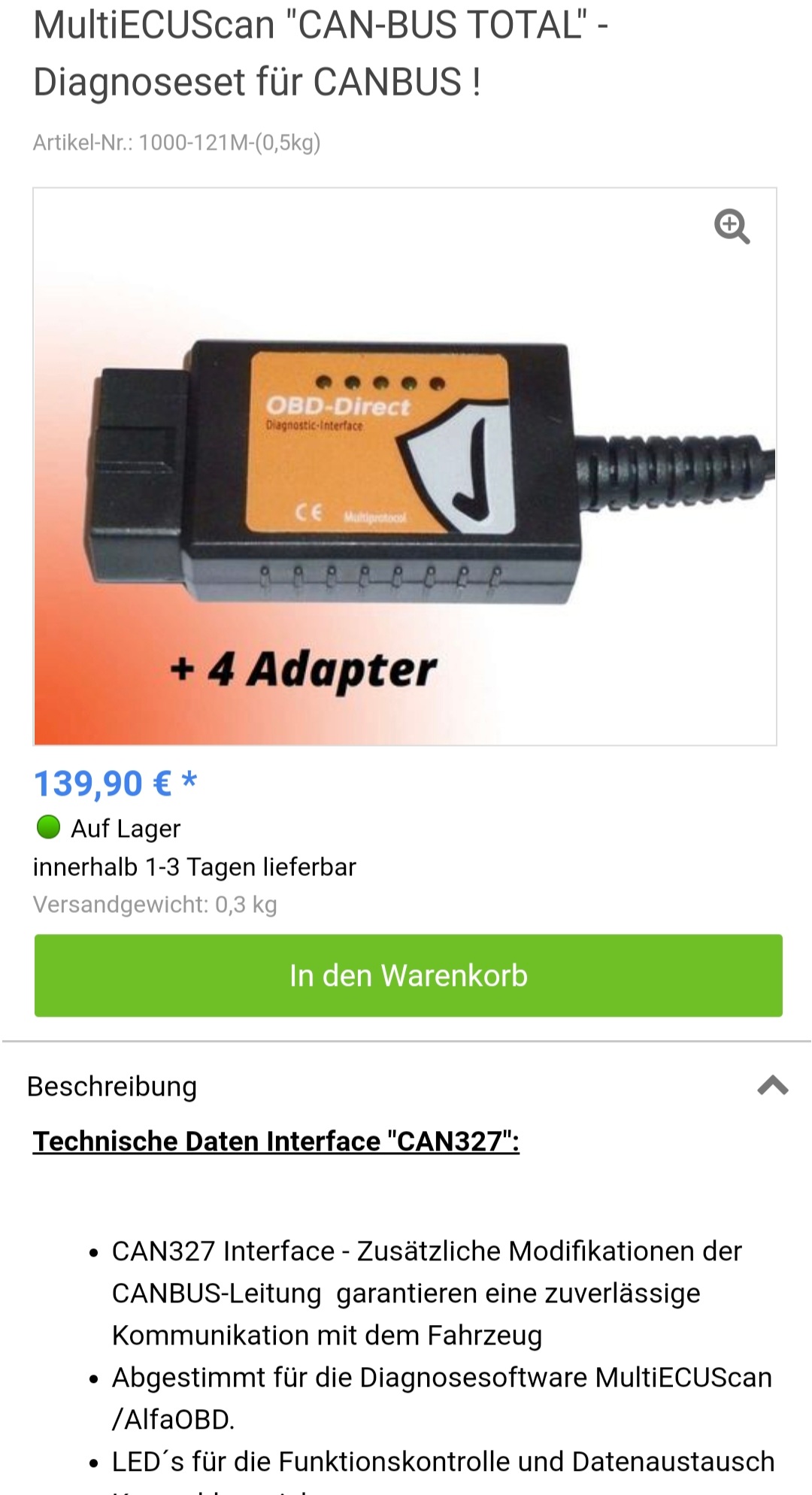

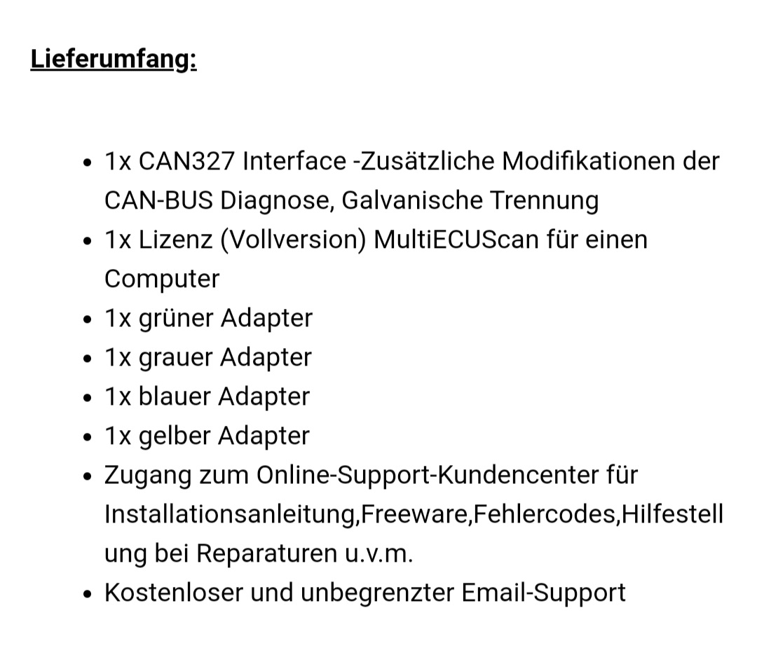

  • Ich will mir in Zukunft auch mal was in der Richtung zulegen und mich generell mal bischen schlau machen, was man alles so machen kann.
    Wie siehts denn hier mit diesem Set aus? Ist das alles passend und in wieweit habe ich da zugriff auf den BC, Steuergerät usw.?
    https://electronic-fuchs.de/ep…Products/1000-5M-(0%2C4kg)
  • Electronic-Fuchs ist Distributor von multiecuscan. Das sollte passen :thumbup:
    Der Link geht nicht. Ich hab aber bei denen vor einer Woche das Software+Hardware Bundle gekauft mit Multiecuscan. Software Key hab ich per Email bekommen. Hardware ist auf dem weg per DHL.

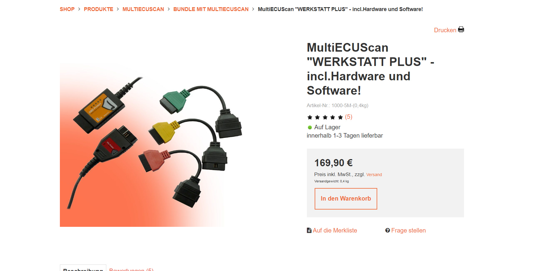

  • Der Link geht nicht
    Diese Set meine ich.
  • Für den Tipo brauchst Du nur multiecscan/alfaobd ein Interface und das blaue Adaptperkabel.
  • das blaue Adaptperkabel.
    Also bringt mir das Set nichts? Ist ja kein blauer dabei.

  • Das ELM 327 Wifi kostet bei Amazon nur 13 Euro. Und das geht echt?
    Es gab mal äußerst günstige Nachbauten, die aber nicht funktionierten und erst gar kein Wlan aufgebaut haben. Also Vorsicht.
