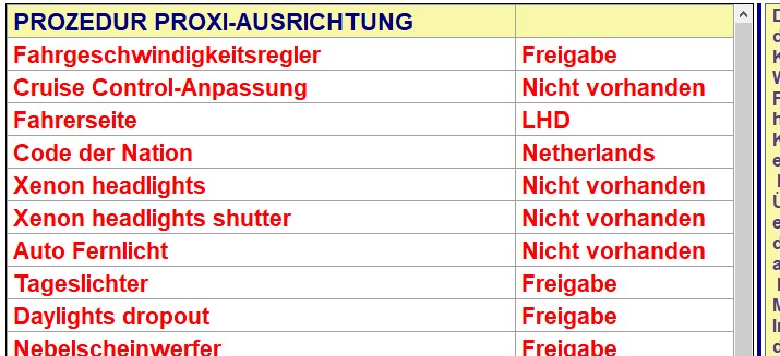

  • Du hast die Proxi-Ausrichtung Daylights dropout ausprobiert?
    Ach so, ich dachte du meinst obs Serienmässig aktiviert ist. Ne das hab ich noch gar nicht gesehen. Wenn ich morgen Zeit habe probiere ich das mal.

  • So habe es eben mal mit dem US Standlicht probiert. Also Stadlicht von Europa auf US gewechselt und Proxy Ausrichtung ausgeführt. Schreibt direkt beim ersten Punkt (Bodycomputer) einen Fehler und nach Abschluss der Ausrichtung aller anderen Komponenten sind einige Fehler vorhanden. Die Einstellung springt dann auch wieder von US auf Europa um. Jetzt muss man so die Proxy Ausrichtung wieder durchführen und alles ist wieder wie vorher. Dann noch den Fehlerspeicher vom Bodycomputer löschen.
    Warum es nicht geht kein Plan. Eventuell muss man auch bei "Code der Nation" dann auf US stellen. Wäre jetzt so meine Erklärung. Nur dann könnte es sein, dass sich auch noch andere Einstellungen verändern. Also Funktionen die das Auto dann hat oder nicht hat wenn es für den US Markt vorgesehen ist.

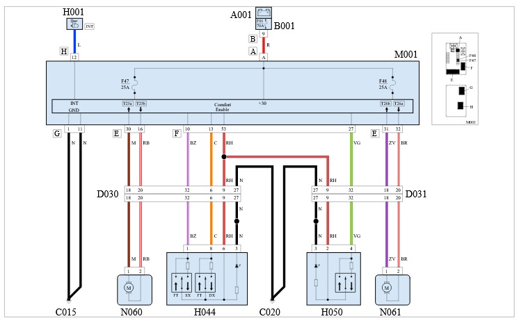

  • Hat jemand ein Schaltplan mit genaue Kabel Farben vom Fensterheber Fahrerseite?
