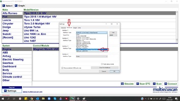

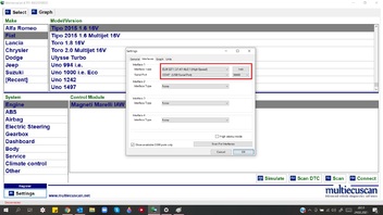

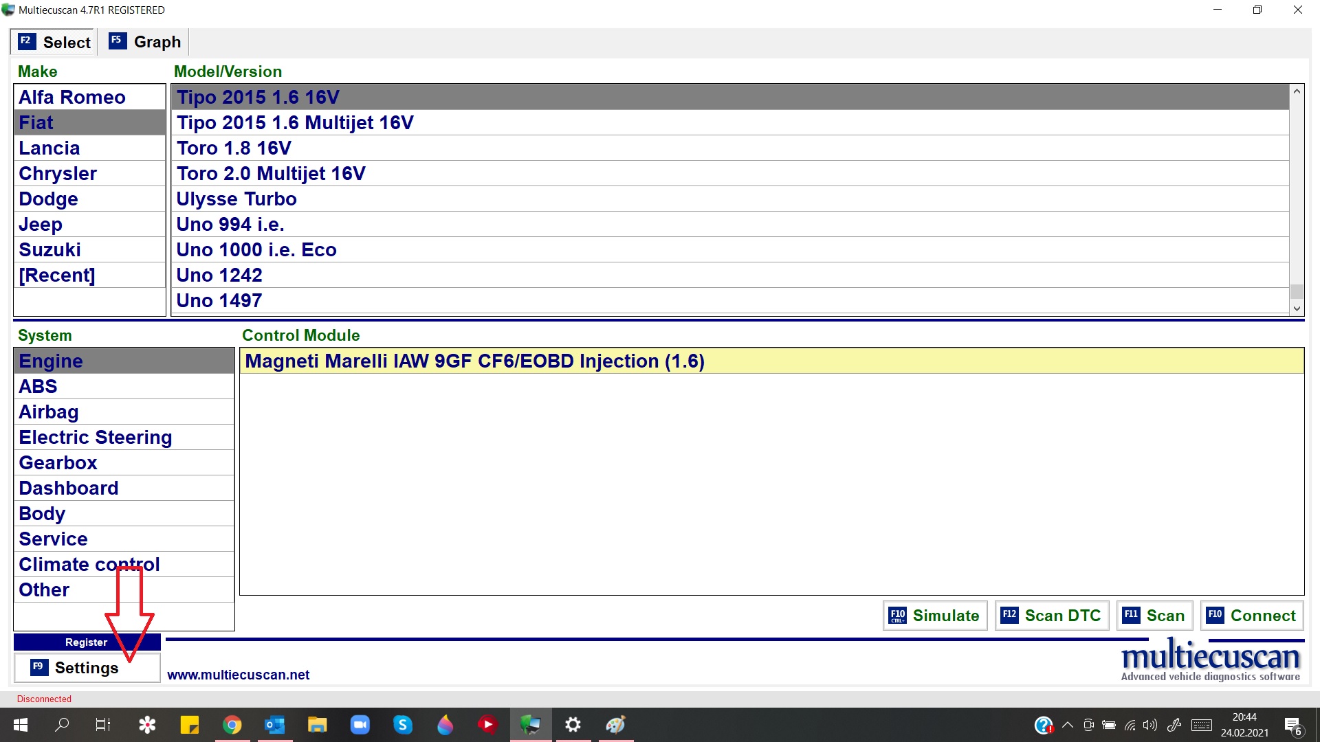

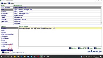

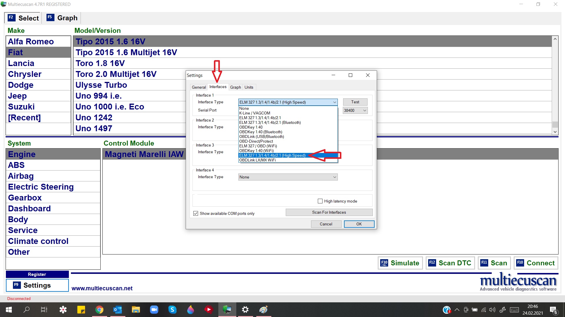

  • @Tobir83 Ich hab auch den. Der geht genau gleich. Du musst den Stecker aber noch konfigurieren da er Standardmässig von einem Bluetooth Stecker ausgeht (bei mir jedenfalls). Siehe Fotos

  • Den Seriel Port sollte er selber auswählen. Wenn nicht einfach den USB Port manuell auswählen.

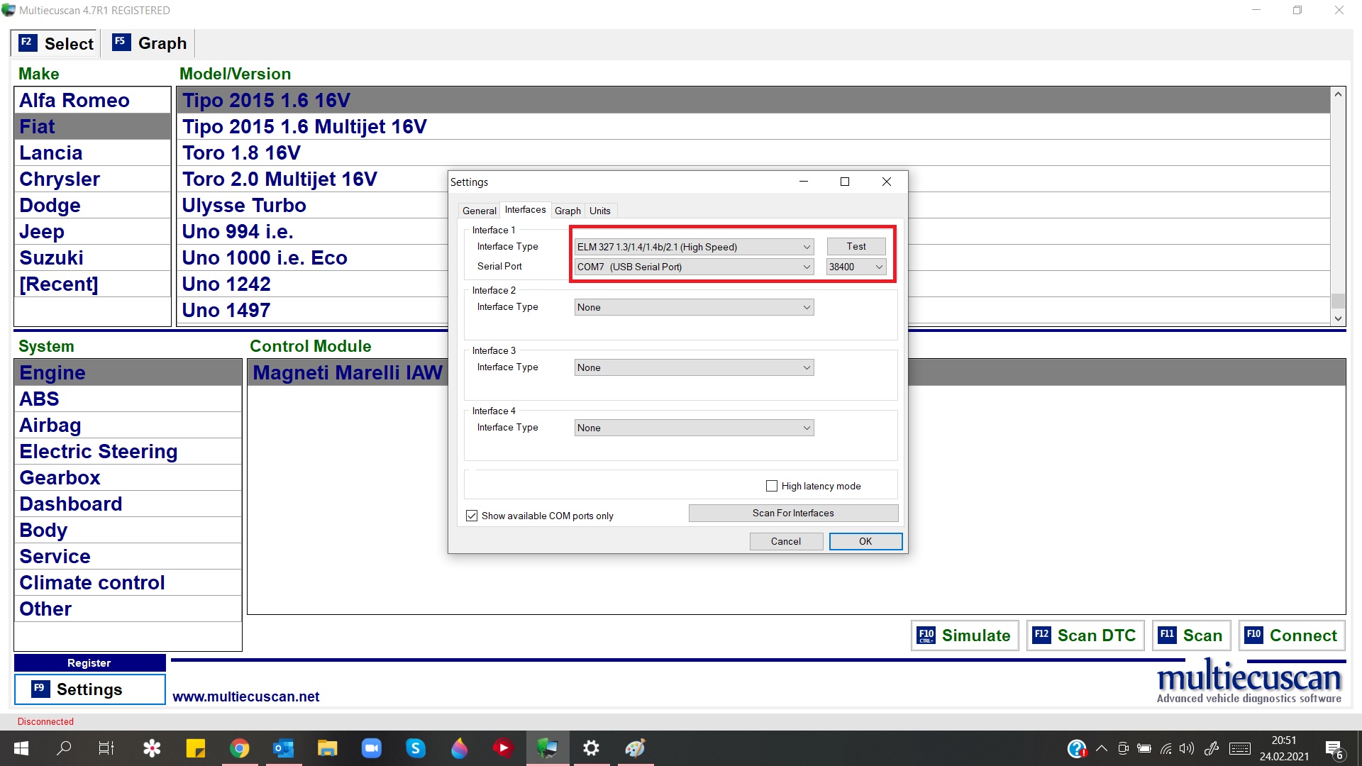

  • Der Seriel Port für USB Port wäre "COM 7". Sollte am schluss so aussehen: Siehe Foto
