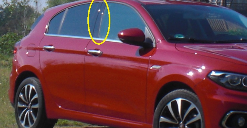

  • Hallo, gestern bei schönstem Sonnenlicht habe ich auf diesen schwarzen Blenden zwischen den Türen heftige Kratzer entdeckt. Da haben wir beim befreien von Eis und Schnee nicht aufgepasst. Hat jemand einen Tipp wie ich die wieder wegbekomme? Kann ich normale Politur benutzen? Keine Ahnung aus welchem Material diese Dinger bestehen. Allgemein finde ich diese Blenden sehr empfindlich und nicht pflegeleicht.
