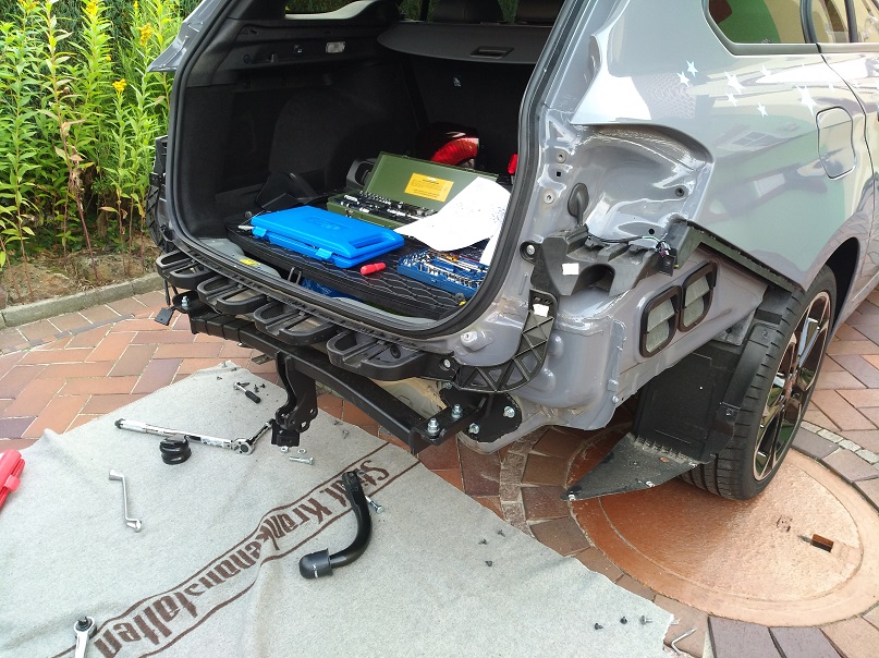

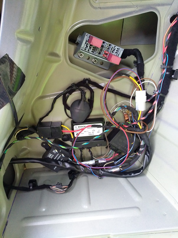

  • Moin! Meine lustige Odysee bezüglich der Montage einer AHK habe ich ja bereits geschildert. War beim TÜV und alle Lämplein leuchteten so wie es sein soll.
    Heute habe ich mal die beiden Pins 9 und 10 getestet (mit der Testlampe). Dauerplus leuchtet (mit und ohne Zündung/ eben Dauerplus), Ladeplus weder mit Zündung noch bei laufendem Motor.
    Es wurde ein fahrzeugspezifischer Jäger E-Satz verbaut (Tipo Kombi 2019, 120 PS). Kann es sein, dass Ladeplus erst bei der Fahrt bzw. nur bei eingestecktem Anhänger auf Ladung geht? Sind ja genüngend Teile zwischengeschaltet die das so Regeln könnten. Denke auch, dass ich alles ordentlich und richtig verkabelt und eingesteckt habe.
    Habe noch keinen Wohnwagen zum Testen. Eure Erfahrungen wären toll. Nebenbei, würdet ihr dem guten einen 1400 kg Wohnwagen zumuten? 1500 kg darf er ja theoretisch. Danke!

    Ich habe ja auch den Jäger E-Satz und bei mir stand extra dabei für Dauerplus sowie auch für Ladeplus eine Ergänzung braucht und man sollte dann anrufen bzw. eine Mail schreiben....da ich das nicht brauche und auch nicht wollte habe ich nicht weiter nachgeforscht.....
    Eigentlich nicht... hast Du den "Klassiker" Massen auf der 4 und der 13 auch richtig angeschlossen?
    Wenn Du den Zusatz-Satz verbaust, steht doch alles sehr gut beschrieben... Pin 9, 10 und 13 - was wo dran kommt, sehr einfach, eigentlich...
    Oder hast Du eventuell das Entladeschutz-/Abschalt-Relais falsch angeklemmt?

  • Danke für eure guten Tips! Werde das Relais nochmal überprüfen. Habe aber eigentlich alles brav nach des Jägers Plan angeschlossen. Der Dauerplus Satz wird allerdings nicht direkt an der Dose angeschlossen, sonder an den dafür vorgesehenen Stecker im Standard-AHK Satz plus ein zusätzliches Relais.

  • Genau. Ist so ein 3er-Stecker und außer Anschlüsse und Durchgang zu prüfen oder mal das Relais zu überbrücken, kann man da nicht viel mehr machen....
    Das Problem der aktuellen Autogeneration ist ja sowieso eine stabile Spannungsversorgung nach hinten zum Wohnwagen zu liefern, damit ATC und Co funkionieren und damit, wie bei euerem geplanten französischen Luxus-Caravan, der Kompressorkühlschrank versorgt und noch die Autarkbatterie geladen wird. Das klappt leider oft mehr schlecht, als Recht, selbst bei teuren Fahrzeugen. Und mit dem steigenden Angebot an völlig Gas-freien Caravans und den immer weiter boomenden Caravanzulassungen rückt das Problem bei immer mehr Familien in den Vordergrund, wie man die Elektronik überreden kann, die Lima genug Strom produzieren zu lassen....

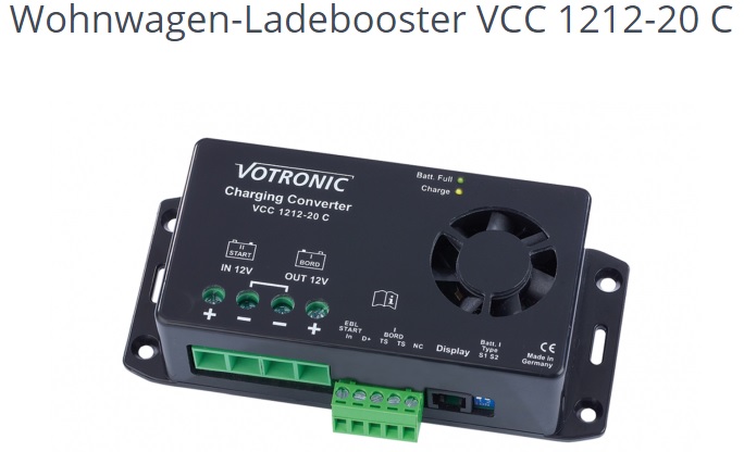

  • …. und noch die Autarkbatterie geladen wird….wie man die Elektronik überreden kann, die Lima genug Strom produzieren zu lassen....
    Ohne Ladebooster geht da nüscht.
    Ich würde auf jeden Fall das mal probieren, was oben vorgeschlagen wurde, das Batterie-Wächter-Relais zu brücken und vielleicht auch mal testen, ob auf der 10er-Lade-Buchse bei leicht erhöhter Drehzahl Strom anliegt. Kann ja sein, dass der Wächter sehr vorsichtig eingestellt ist und dein Tipo im Leerlauf zu wenig Spannung hergibt.
    Da kommen wir noch zur Frage, hast Du so ein Start-Stop-Gedöns eingebaut? Ein Vorteil vom Tipo ist ja seine konservative Technik und wie bei meinem, wird es ja hier noch viele andere Tipos ohne Start-Stopp geben. Das sehe ich schon mal als großen Vorteil für eine oben erwähnte stabile Stromversorgung.

    Zur Ladeleitung: Der Regler schließt erst über 12,4 V. Könnte natürlich sein, dass dann im Standgas bzw. nur bei Zündung kein Strom anliegt. Durch mein gebastele ist die Batterie zudem nicht voll geladen (merkt man immer daran, dass Start/ Stop aus ist).

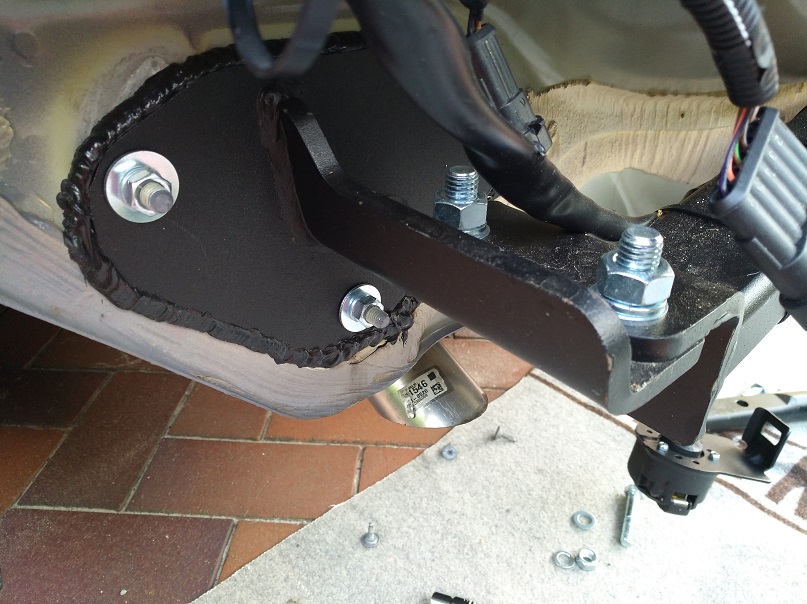

    Natürlich rechnet sich eine Wochen AHK basteln am Auto nicht, aber ich bin halt recht pingelig und mag Werkstätten nicht so wirklich :o). Außerdem finde ich es toll, so viel wie möglich selbst auf die Kette zu kriegen. Die AHK ist eine "feste" (wollte ich so, muss sie nicht immer abgenommen werden) und hat jetzt komplett mit E-Satz und Dauer- sowie Ladeplusleitung 300.- Euro gekostet. Ist doch ein super Kurs!

  • Nun denn, bin einige Kilometer mit dem Wagen gefahren und habe dann die Dose nochmal mit der Prüflampe gemessen. Und siehe! Auch das Ladeplus (Zündungsplus) liegt jetzt an. Dauerplus ist immer messbar. Auch wenn der Wagen abgeschlossen vor der Tür steht. Das mal so zur Info.

  • Na sieh an, geht doch. Okay, dann hattest Du wohl ein wenig "Strom-Mangel" nach der tagelangen Bastelei. ^^
    Und schön, dass das Dauerplus auch Dauerplus ist :thumbup:

    Und nochmal Ja: alles, was im rollenden Haus Strom braucht, muss auch während der Fahrt vom Auto mitversorgt werden. Als da wären, beim Fredstarter ein ATC-Antischlingersystem mit Bremseneingriff, ein Absoberkühlschrank, welcher prinzipbedingt für seine Größe ein heftiger Stromvernichter ist und die Caravan-Bord-Batterie, wenn vorhanden. Meine hat 110Ah oder 120Ah.
    Je neuer das Auto, desto schlechter klappt das offenbar mit der Versorgung nach hinten, sagen die Redakteure der bekannten Wohnwagen-Zeitschriften. Wenn diese Leute Zugfahrzeuge testen werden seit einigen Jahren routinemäßig Messgeräte im Caravan installiert, die genau aufzeichnen, wieviel Spannung hinten ankommt. Und da muss oftmals quer über alle Hersteller und Preisklassen eine ungenügende Versorgung der Anhänger attestiert werden. Kein Wunder, wenn nichteinmal die Batterie vom eigenen Fahrzeug richtig geladen wird, wie soll da die Stromversorgung weiterer Verbrauchter klappen?
