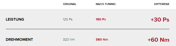

    Hallo Leute,
    da ich am überlegen bin, mir ein Softwaretuning machen zu lassen, möchte ich mal in die Runde fragen was eure Erfahrungen dazu sind.
    Es geht wie oben schon beschrieben um den 1.6 Liter Multijet mit 120PS.
    Sind 120PS schon das höchste der Gefühle bei dieser Maschine - hat wer Erfahrungen ?( ?
    Anbei ein Angebot einer bekannten und guten Firma in meiner Nähe.
    Grüße!

    Nur mit Software ist bei 150PS meist Schluss, für mehr muss halt an anderen Stellen verbessert werden. Da geht dann natürlich auch mehr.

    Deine Kupplung wird sich freuen, das Drehmoment im Normalzustand ist schon am oberen Rand dessen was sie verträgt.
    Plane das beim Tuning am besten gleich mit ein. Und was die Ausbeute anlangt hat Fee recht.

    Wenn beim Diesel die selbe drin ist wie bei T-Jet dann wird es haarig ja. Also da ist bei 320-330Nm schluss auf Dauer.

    beim Diesel wäre ich vorsichtig.
    Die Kupplungen sind im Serienzustand schon knapp vor Belastungsgrenze.
    Hatte mal irgendwo gelesen, das die wohl bis max 350nm ausgelegt sind.

    Dem Motor selber tut das nicht weh, aber das drumherum wird Probleme machen. Zuallererst die Kupplung und auch die Antriebwellen mögen sowas nicht. Die Kupplung hat garantiert eine ander ET-Nr als die vom T-Jet, aber sehr viel mehr als das Seriendrehmoment verkraftet die garatiert nicht.

    Die Garantie, sofern noch vorhanden, entfällt auch nur für die durch das Tuning betroffenen Teile. Auch dafür kann man z. B. bei der NSA eine Tuningversicherung abschließen die den Motorstrang mit Turbo und Anbauteilen berücksichtigt.
    Die Kupplung ist beim Diesel das Problemkind. Diese ist wie oben schon richtig erwähnt auf ca. 350 NM ausgelegt. 150 PS sind ansonsten keine Kunst für das Fahrzeug.
