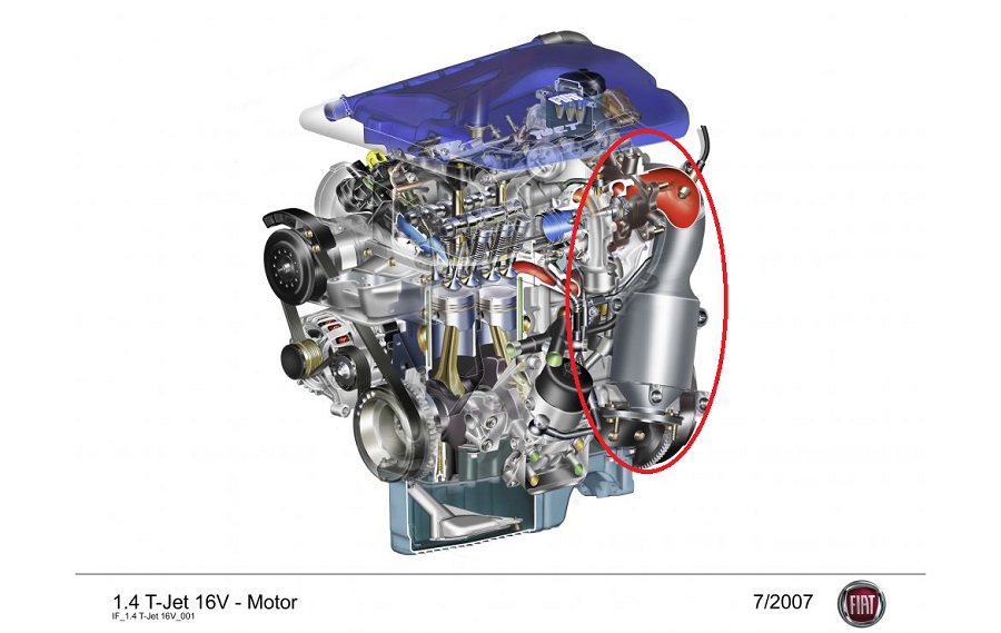

    Zitat von Naibaf91
    Der Kat sitz im Krümmer.
    Der Kat sitz seitlich am Turbolader und nicht im/am Krümmer.
    Am Turbo kommt man gut ran. Die Verbindung untem zum Flexrohr ist auch gut erreichbar (mit Hebebühne).

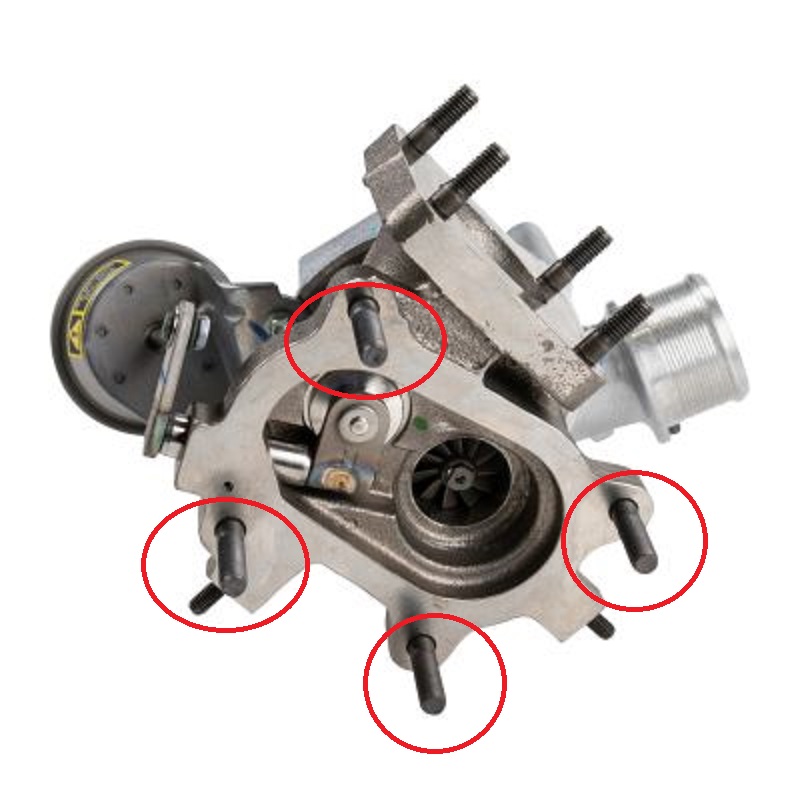

    An den vier markierten Gewindebolzen sitzt der Kat.
    Motorabdeckung runter,Hitzeschutzblech vom Turbolader entfernen und schon kommst du leicht an die Verschraubungen ran.
