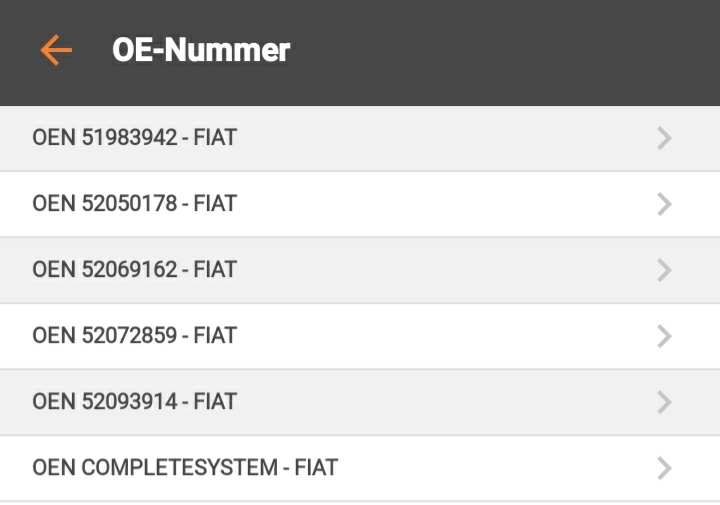

    Das hier sollen die originalen oe's sein:

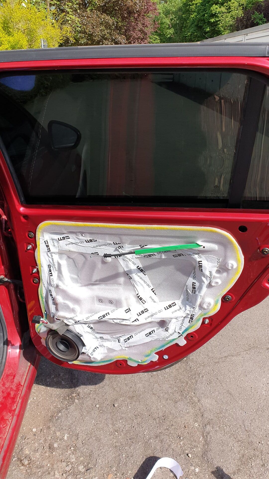

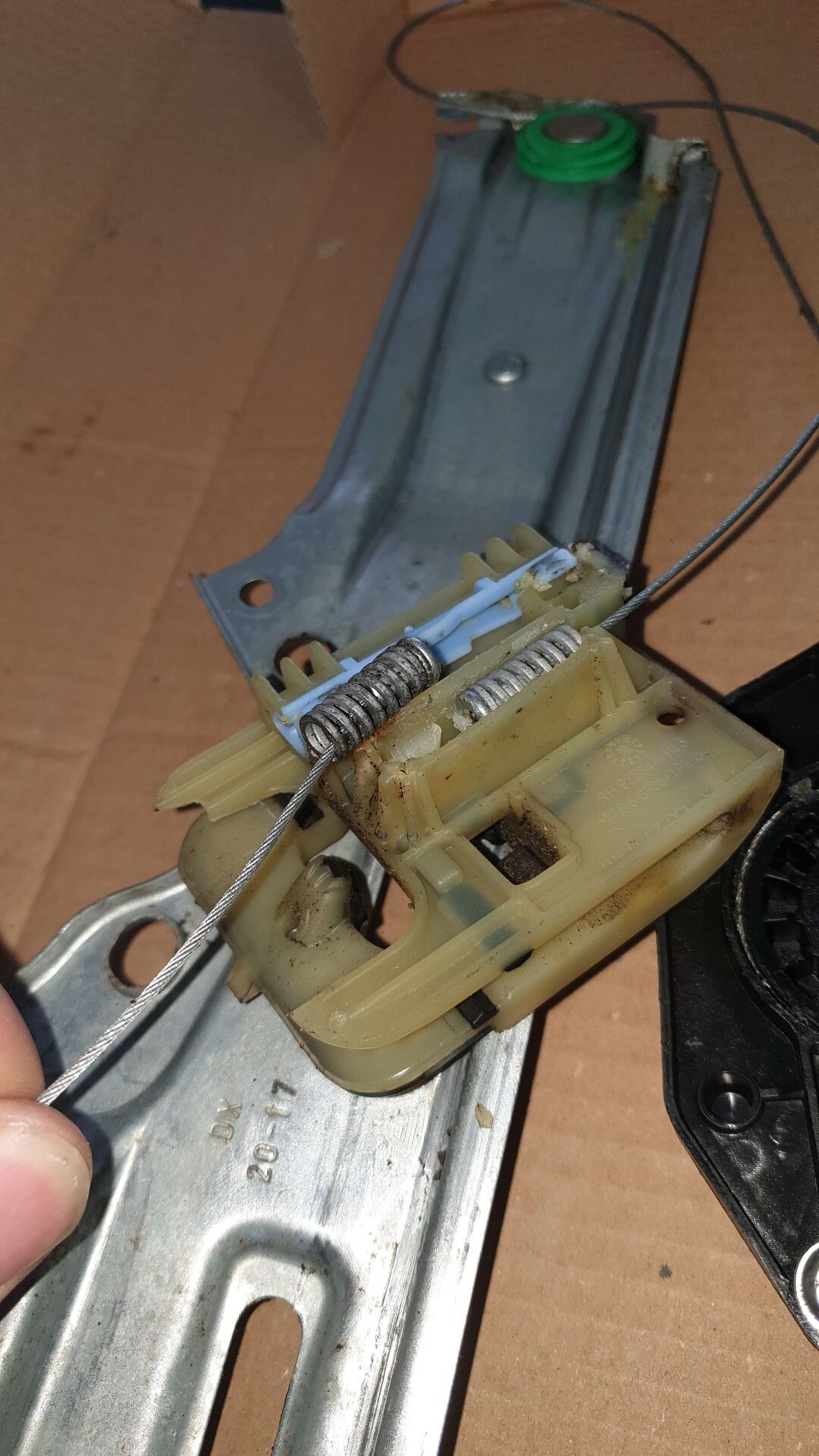

  • Also heute morgen hab ich die adiletten wieder auf die diva geschnürt und nebenbei den heber getauscht.
    Fazit:
    Hat mich 35€ und ne Stunde Arbeit gekostet. Ausgehend von dieser Erfahrung werde ich ohne langes Nachdenken die verbliebenen Heber vorne rechts und hinten links ebenfalls tauschen. Prophylaktisch. Bevor der mist wieder dann kaputt geht wenn mans am wenigsten brauch.
    Anbei noch ein paar bilder.
