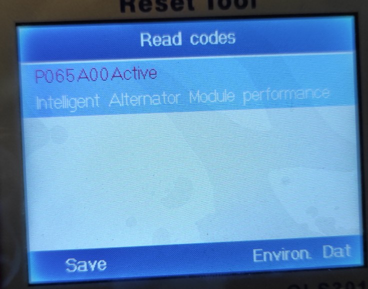

  • Hallo zusammen,
    mein Tipo 1,6 Diesel hat einen Fehler "P065A00Active Intelligent Alternator Module Performance" im Speicher. Hier im Forum habe ich dazu nichts gefunden und auch längeres googlen hat mir keine neuen Erkenntnisse gebracht.
    Würde mich freuen, wenn jemand etwas Licht ins Dunkel bringen könnte.
    Danke euch !
  • Lichtmaschine gibt wohl den Geist auf...
    Miss mal mit einem Multimeter an der Batterie ob bei laufendem Motor die Spannung weit über 12,5V kommt...
    Batteriesensor davor mal abklemmen.
