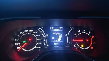

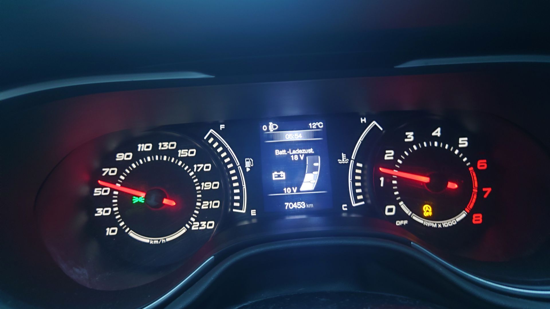

    Hallo zusammen,
    beim Start und nach langer Fahrt steht der Batteriezustand auf zwei Balken. Während kurzer Fahrt geht er auf drei hoch. Die Batterie ist jetzt 5 Jahre alt. 1.4l T Jet Kombi. Würdet ihr tauschen ?

    Nein, würde ich nicht tauschen. Die Anzeige ist eine Spielerei ohne praktischen Wert. Sie "zeigt" auch nicht den Zustand der Batterie an sondern soll eine Ladespannungsanzeige sein.
    Springt er gut an? Keine sich häufenden sporadische Fehlermeldungen?
    Batterie ist in Ordnung.

    Die Anzeige ist völliger Käse.
    3 Balken würden 16V bedeuten, was wiederum deine gesamte Elektrik/Elektronik grillen würde.
    Wenn die Batterie hörbar sich schwer tut beim Starten oder spontan diverse Fehlermeldungen aufploppen, dann würde ich mir Gedanken über einen Austausch machen.
