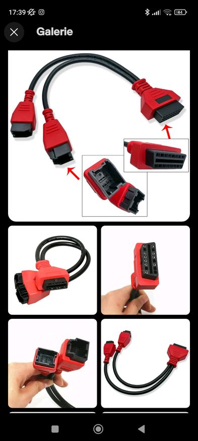

  • Es gibt doch SGW Bypässe. Funktioniert das nicht?
  • Wenn das SGW abgeklemmt ist, dürfte imho nichts mehr funktionieren.
    Wäre interessant, ob es mit dem roten Bypass geht.
    Sehe zzt. nur mit dem Fiat Argo, falls die Motorecu übereinstimmt, eine Möglichkeit.
    Könnte gehen aber dann auch nur wenn du passige Software hast die das SGW "simuliert".
    Weil das ist nur ein Bypassadapter und nix was das SGW "simuliert". (so würde ich das mal verstehen)
    da würde ich eher das probieren
    Dimsport PKW FCA FIAT/CHRYSLER SGW Bypass, F32GN069
      Bypass für FCA-Fahrzeuge, die mit Secure GateWay ausgestattet sind. Mit diesem Bypass können Kommunikationsprobleme behoben…
    www.turboperformance.shop
    SGW bypass FCA
    FCA Fiat Group SGW module bypass/bridge
    Fiat Group FCA SGW Bypass (FCA : Fiat / Alfa Romeo / Chrysler / Jeep / Maserati / Dodge). SGW is a security module mounted on cars to restrict OBD access.
    shop.kmtech.fr
    damit sollte dann das System "offen" sein und auslesbar/programmierbar per Laptop & Co.
    Das was wir im Wrangler verbauen wäre das
    Bawarrion JcaL Programmier Modul | Wrangler JL 2018- | Gladiator JT 2020- | BAW1941JLAB
    Applikation:Jeep Wrangler JL 2018-Jeep Gladiator JT 2020-Info:Bawarrion® JcaL® - das erste und einzige Programmiertool mit komplett Deutscher Menüführung…
    www.orz-shop.de
    Im Prinzip wie die vorherigen billigen Teile nur kann man mit dem Dongle sofort im Tachomenü diverse Einstellungen vornehmen ohne das man zusätzlkich ein Laptop anschließen muss.
    Aber das ist halt nur Wrangler JL spezifisch.

  • Das SGW filtert den Datenverkehr zum EOBD Stecker.
    Man findet im Netz Bilder, wo ein SGW Bypass zerlegt wurde.
