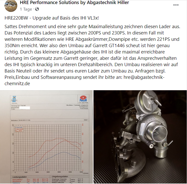

    Es gibt als Alternative zum Ladetausch auf den Garett aber auch upgrade IHI Lader. Fällt dann optisch auch nicht auf und man brauch auch den Kat aus dem Abarth nicht da der Flansch sich nicht ändert.

    Aber es gibt wie gesagt auch modifizierte IHI Lader die auch bis zu 220PS bringen. Damit spart man sich die Anschaffung des anderen Kats und weiterer Kleinteile. Und der Umbau ist auch unauffälliger bzw. fällt garnicht auf.
    Alternativ gibt es noch den TD04.
    Und was du dann noch an weiteren Teilen alles umbaust bleib natürlich dir überlassen. Es gibt z.B. von HRE noch einen Üpgradegrümmer und eine Ügradeansaugbrücke.
    Also Möglichkeiten hast du recht viele.

  • Wenn man mehr wie die üblichen ca. 150PS die bei einer reinen Optimierung raus kommen haben will kann man das relativ günstig und einfach bewerkstelligen.
    Es gibt IHI Upgradelader für unter 1000€. Einbau kann man selber machen. Kat kann drin bleiben da ja "original Lader".
    Dann ab zum Optimierer und eine Einzelabstimmung machen lassen.
    Das wäre so die günstigste und nächste Stufe nach der reinen Optimierung. Und ich behaupte die 180PS sind dann schon realistisch.
    Baut man dann noch andere Einspritzdüsen ein und lässt es damit abstimmen kratzt man mit Sicherheit schon an den 200PS. Je nach Ausführung liegt ein Satz Düsen bei 170-270€.
    Mit optimierter Abgasanlage (Sportkat und Auspuffanlage) ist man mit Sicherheit schon jenseits der 200PS.
    Alles ohne Eintragung natürlich. Aber das fällt auch alles auf den ersten Blick und auch auf den Zweiten nicht auf.
    Daher sind die Paketpreise die die ganzen Tuner für so einen Umbau anbieten meiner Meinung nach viel zu hoch.
    Also upgrade IHI, Düsensatz und einen größeren Ladeluftkühler kaufen, einbauen ( kann jeder der keine zwei linken Hände hat selber) und ab zum Optimierer und eine Einzelabstimmung machen lassen. Kosten Teile ca. 1500€, Einzelabstimmung ca. 800€-1000€.
