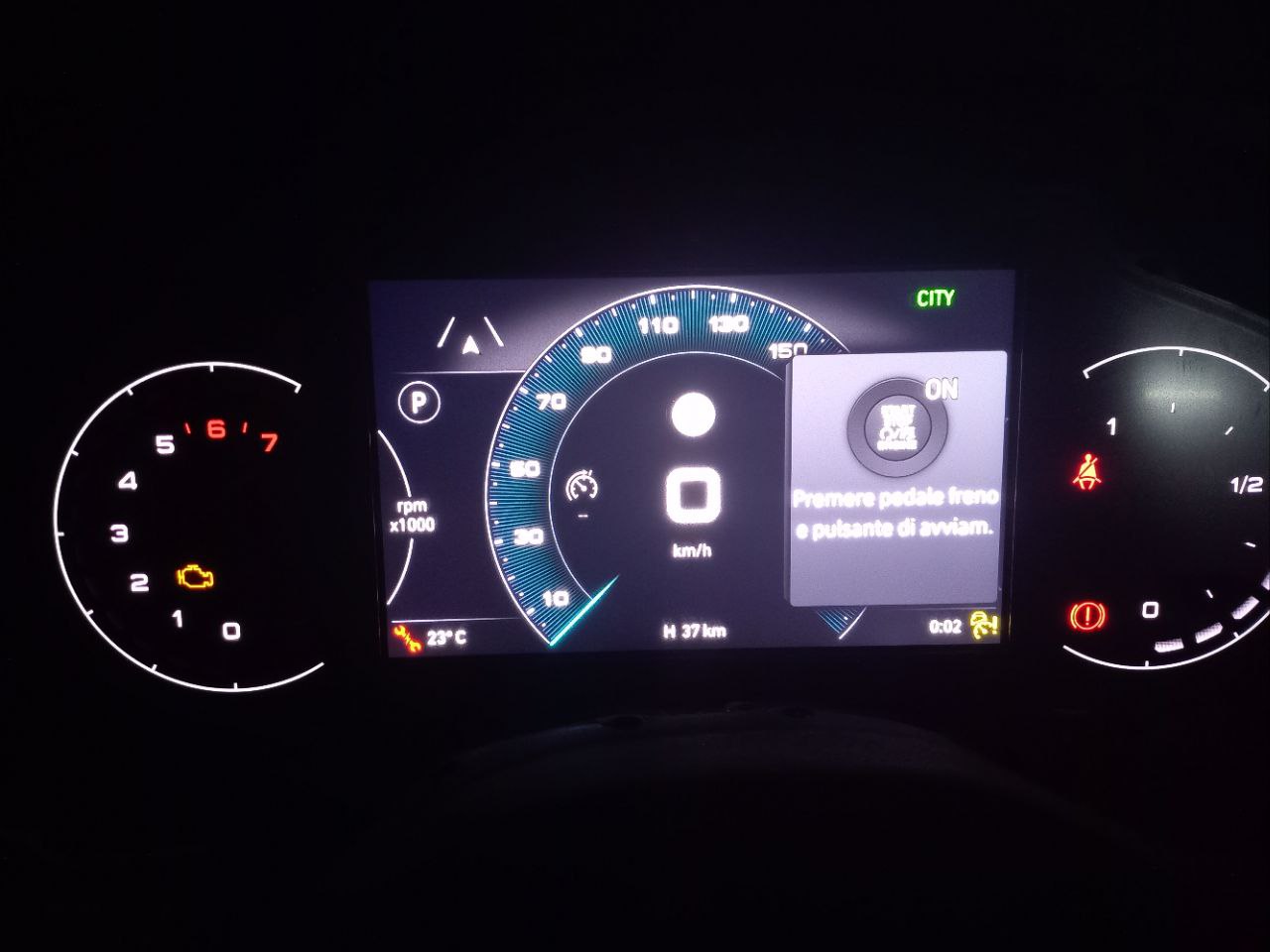

Problem beim Nachrüsten der digitalen LCD-Instrumententafel
  • Hello everyone, I hope you're doing well. I'm having a problem after replacing my instrument panel with a used 7" LCD. After installation it runs very well, but was asked for a proxy alignment, but after the proxy there is still an engine check and the RPM does not increase to 3 levels and the blind spot is not available even though the car does not have a blind spot module. Has anyone solved the problem?
  • No, the LCD instrument panel does'nt work on a pre-facelift Tipo. The body computer was also changed.

  • Gab schon mehrere Versuche und die sind alle gescheitert. Ich hab's unter anderem auch probiert. Hab den Tacho noch hier liegen. Ansich geht es soweit. Also die Anzeige funktioniert. Aber es gibt ein paar Fehlermeldung da der alte Tipo gewisse Assistenzsysteme die der Facelift hat, nicht hat. Und Tempomat/Abstandstempomat ist ohne Funktion.
    Es gibt ein paar die das Display trotzdem verbaut haben. Aber wenn man nach vorhandenen Fehlern fragt bekommt man keine Antwort bzw. es würde alles fehlerfrei laufen. Nachfragen wie sie das ganze ohne Fehler geschafft haben werden auch nicht beantwortet.

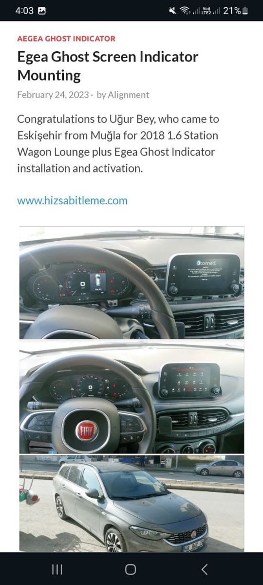

  • Ja angeblich haben sie es geschafft. Sie verraten aber nicht wie.
    Habe da schon nachgefragt.

    Ich vermute die Proxykofiguration ist am Ende nicht das Problem.
    Ich denke, wenn die es wirklich geschafft haben, dass die letztendlich den Tacho/die Software auf dem Tacho geändert/umprogrammiert haben.
    Sprich dem Tacho gesagt haben was an Assistenzsysteme vorhanden ist und was nicht und die Einstellungen angepasst.
    Also ich denke man muss den Tacho ansich umprogrammieren.
  • Proxy-Ausrichtung bezieht sich nur auf den BC. Denkbar wäre tatsächlich eine Umprogrammierung des Digitaltachos. Unter Umständen könnten auch Dummysensoren am Tacho angeschlossen sein.
    Auf Bildern ist vieles möglich.
  • Ich tippe stark auf umprogrammieren des Tacho.
    Für uns nicht so einfach machbar ohne entsprechende Technik/Software.
    Eventuell kann ein Tachospezialist der Tachojustierungen/Reparaturen anbietet.
