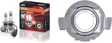

Danke für die zahlreichen Antworten. Also die Scheinwerfer habe ich einstellen lassen. Auch wurde der Sitz der Osram LED geprüft. Alles war OK. Mein Mittlerer hat eine alfa romeo giulietta und meine Frau einen Peugeot 207cc. Klar der Alfa hat Xenon aber der Peugeot ist selbst mit normalen H7 um Welten besser in der Lichtausbeute. Das Ärgert mich halt. Mal noch eine Frage. Habt Ihr auch Schattenwurf oder dunkle Stellen im Lichtkegel oder hat meine linke Linse ein Problem.

Schattenwurf hatten wir mal als Thema bei den Philips LEDs. Die Kanten zwischen Leuchtbereich und drum rum sind halt deutlich schärfer als bei den Reflektorscheinwerfern.

In der Tat ist der Leuchtkegel zwischen Osram und Philips Leds leicht unterschiedlich im Schattenwurf. Allerdings haben meine getesteten Osram keine Zulassung, konnten aber richtig senkrecht gestellt werden. Ob die zugelassenen Osram auch justiert werden können, konnte ich noch nicht überprüfen. Die Philips stehen nur im Fernlicht senkrecht.
Viel Justieren kann man da nicht. Die rasten über einen Bajonettverschluss ein, wenn man sie nicht ganz auf Anschlag dreht kann man ein Bisschen Justieren, ist aber nicht Sinn der Sache… wenn ich das richtig in Erinnerung habe stehen sie aber damit automatisch Senkrecht
Wie gesagt, bei den Osram ohne Zulassung konnte die LED im Kunststoffring verdreht werden. Der Bajonettverschluss sitzt im Abblendlicht und Fernlicht leicht verdreht.
Also ich fahre ja noch illegal mit US H7 LED.
(sieht man ja durch die Linse nicht)
Diese lassen sich in circa 15grad schritten in der Drehung justieren.
Und alle Anbieter solcher LED beschreiben es so das die LEDs so justiert werden sollen das sie links/rechts leuchten und nicht senkrecht.
Was meiner Meinung nach auch am sinnvollsten ist und meinen Tests nach auch das beste Lichtbild auf die Straße bringen.
