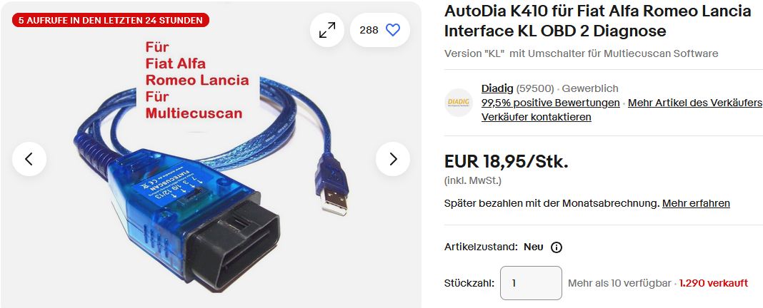

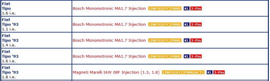

Weil meiner einen 2 poligen stecker hat und Baujahr 1990 ist und multiecu scan doch erst ab 93 er kann
Auch die 1990er Modelle kann man Auslesen mit dementsprechende Auslesegeräte,ein Fall für die Fachwerkstatt die bestimmt noch Auslesegeräte haben.Bei meinen 2 tipos BJ 89/und 91 ging es damals

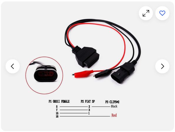

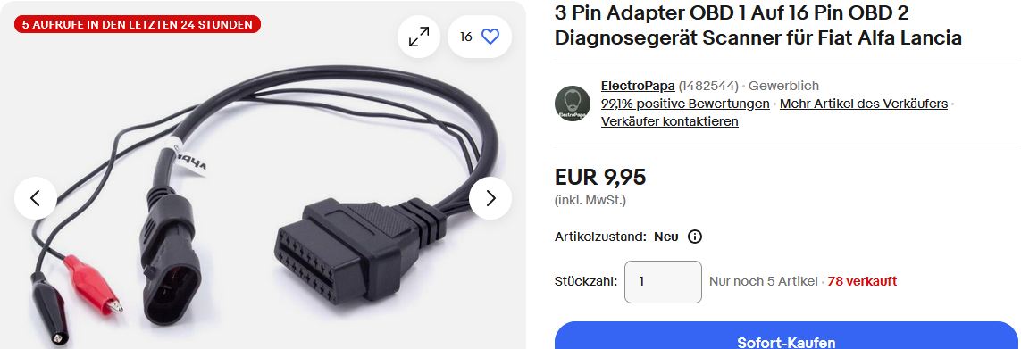

Ginge das auch mit den 3 Pin und der ecu software?
