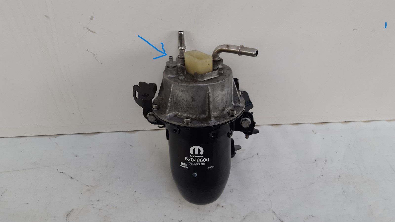

so ähnlich sieht es aus. Wozu ist die Schraube markiert mit Pfeil? Ich vermute, daß man da entwässern kann. Wenn ja wie?

Wissen tue ich es jetzt nicht genau, aber die Position der Schraube spricht für entlüften, nicht entwässern. Wasser setzt sich ja unten ab, Luft eher oben.

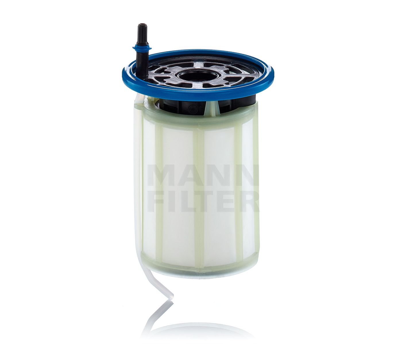

Der Filtereinsatz hat ein Steigrohr. Ich vermute also doch, daß die markierte Schraube zum entwässern ist. Wozu soll die zum Entlüften sein, wenn er ohnehin automatisch entlüftet.

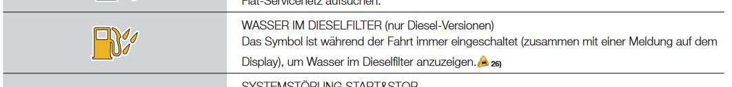

Die Schraube ist zum entlüften nach Filtertausch, damit die Luft nicht bis zu den Inketoren gelangt und evtl Schäden verursacht durch Mangelschmierung. Die Filterkonsole hat einen Wassersensor der meckert bei Übersättigung. Filter nach vorgegebenen Intervall wechseln reicht vollkommen aus. Es sei denn du tankst irgendwelche Plörre.
Wie entlüftet man den Filter?
Schraube auf, Schlauch aufsetzen mit Behälter, Zündung an und dann so lange warten bis Diesel herauskommt, dann Schraube zu.
Die Schraube ist tatsächlich zum entwässern da. Habe ich in einer Reparaturanleitung gesehen.

da ist ein Steigrohr am Filter, das kann man an dem einen Bild erkennen.
Ja, mit Unterdruck mag das gehen, quasi absaugen.
