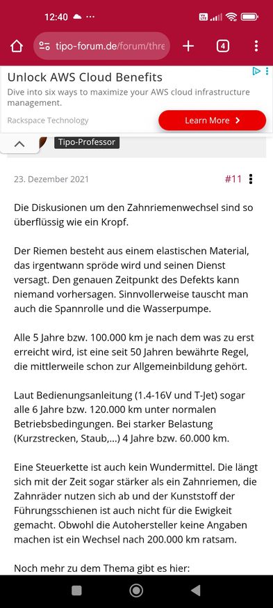

  • Staubfreie Zonen: Max. empfohlene jährliche Fahrkilometer 120.000 km. Unabhängig der Fahrkilometer muss der Riemen alle 6 Jahre
    ersetzt werden. Staubige Umgebungen oder harter Einsatz des Fahrzeugs (kaltes Klima, Benutzung im Stadtverkehr, langer Leerlauf): max.
    empfohlene Fahrkilometer 60.000 km. Unabhängig von den Fahrkilometern muss der Riemen alle 4 Jahre ersetzt werden.
