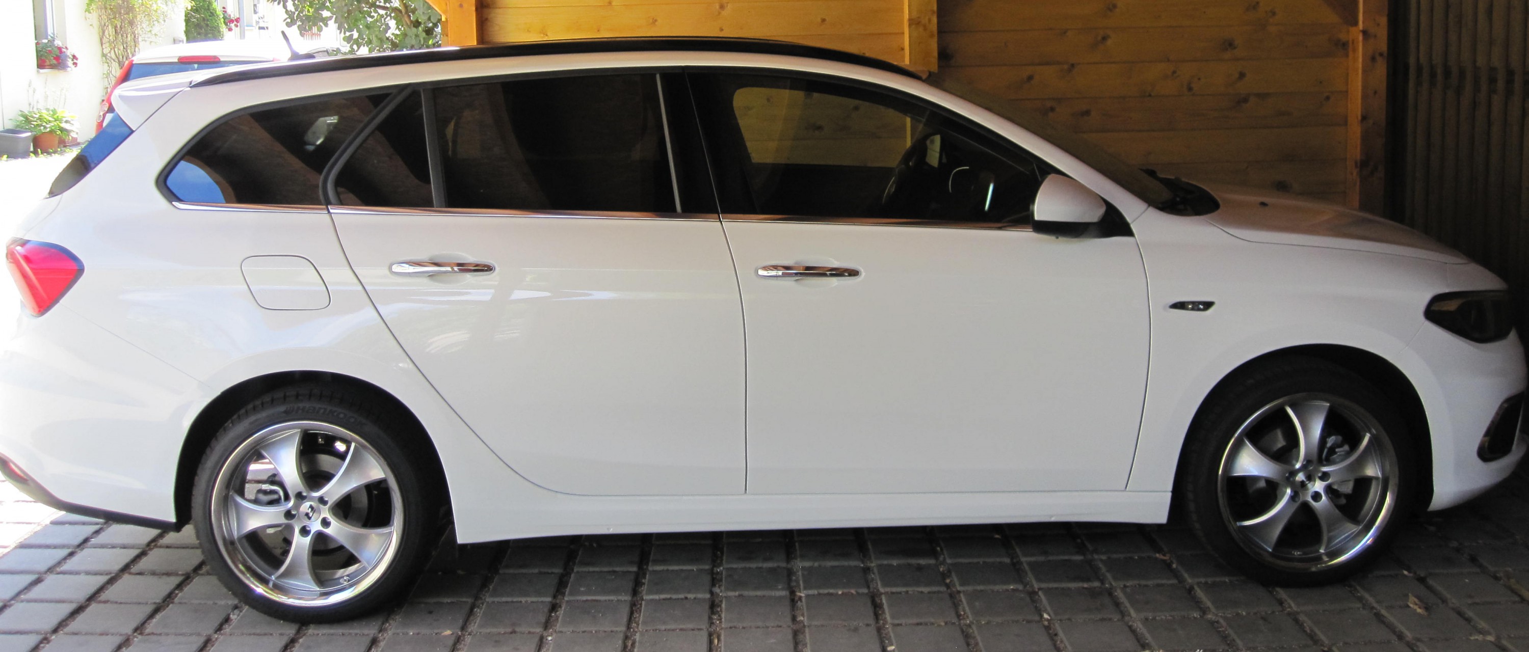

  • Wir warten gespannt auf Bilder.....
  • Fehlt nur das Heck der Limousine... :thumbup: :thumbup: :thumbup: , nenene, ist schon schön der Kombi :thumbup:
