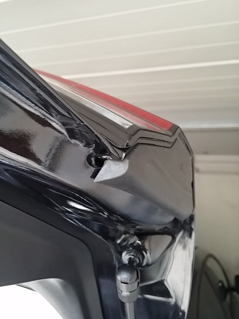

  • Ich hoffe man kann da was erkennen .......
    Kann es sein das das nur aus den Heckleuchten kommt? Aber wo kommt denn bitte überhaupt so viel Wasser rein?
    Mein Fiat: Tipo Hatchback Lounge 02/2017, Cinema Schwarz Metallic, 1.4 T-Jet 120, Sicherheitspaket, Tech Paket, Komfortpaket
  • Also direkt in der Bildmitte befindet sich das Loch......ich weiß, ist schwer zu sehen - "schwarzes Loch" im schwarzen Grund :huh:
  • Ach ja, der HB hat ja geteilte Rücklampen, ein Teil in der Hecklappe.
    Die Abläufe im Lampenbereich sind normal, jedoch wenn dort ein Bachlauf rauskommt,
    sagt dies nur aus, die Lampen sind undicht!
    Die eigentlichen Abläufe der Heckklappe sind für den Ablauf für Kondenswasser.
    Habe ich in dem Foto mal eingezeichnet. Die siehst du nur bei ganz geöffneter Heckklappe.
