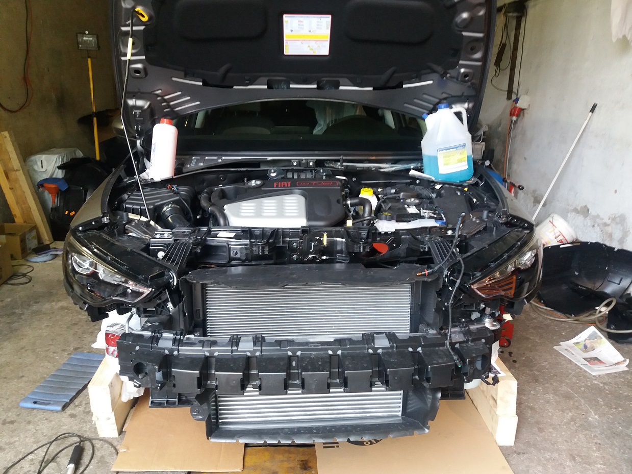

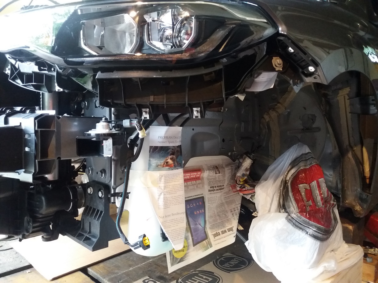

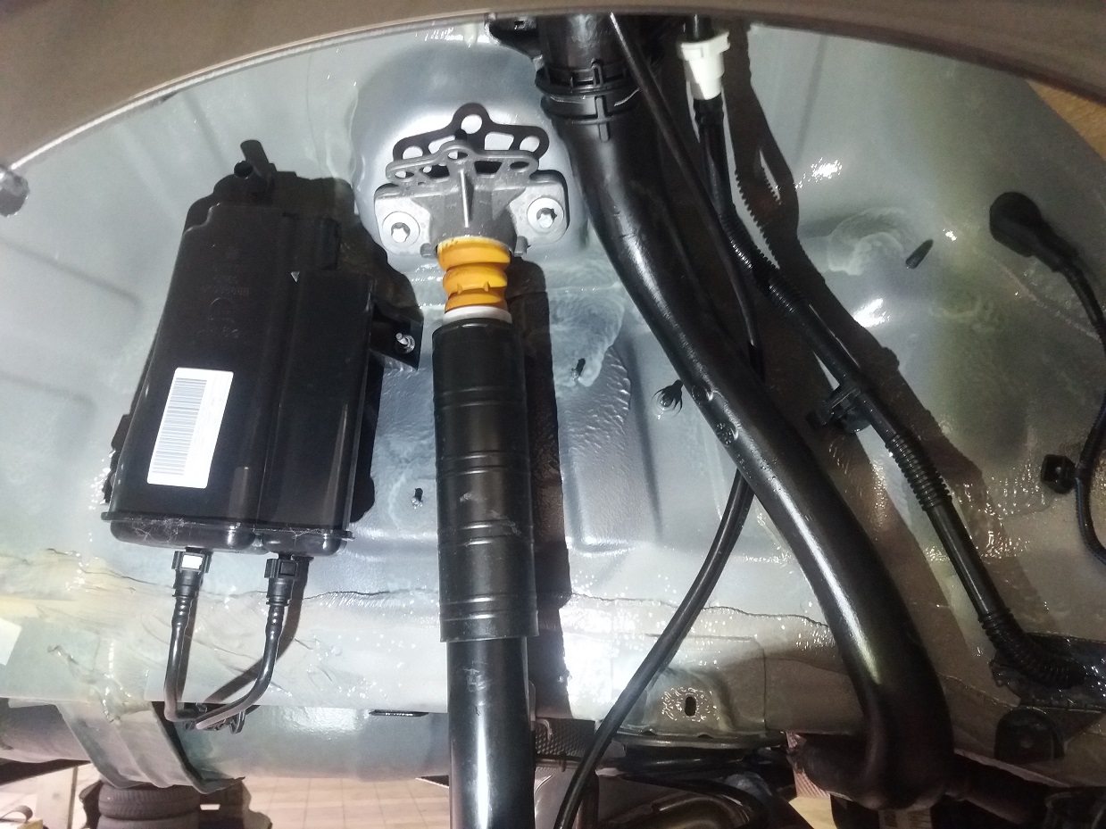

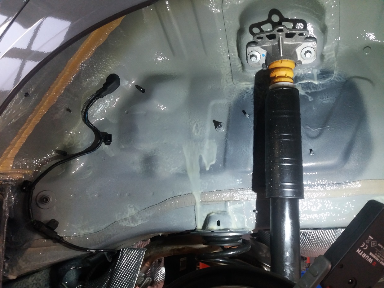

    Ich habe, als ich meinen bekommen habe, sofort zerlegt und 6l Hohlraumschutz (Innotec High temp wax)verarbeitet.
    Die ganzen Gummistoppel und Kunststoffabdeckungen Bodengruppe + 4x Innenkotflügel raus, Motorhaube und Heckklappe.
    Bei den Türen habe ich nicht wirklich Wasserabläufe gefunden ?( ?( ?( - Hat jemand von euch schon die Türen versiegelt?????
    Da gibt es nur die Gummileiste mit den vielen kleinen Sch....- Klammerl die sowieso immer abreißen.
    Wenn man die Türverkleidung zerlegt und von oben alles zukleistert kann ja dann gar nichts mehr ablaufen.

  • Respekt, sich diese Arbeit anzutun und sie auch zu beherrschen!! Tolle Einblicke hinter die Kulissen des Tipos!
    Wie viele Stunden braucht da vorne so ein Abbau?!
  • Möchte gern mal wissen, wieviele Stunden du zugebracht hast, bis er soweit war, wie auf dem Bild oben?.... :thumbup:

  • Unterboden, Heckklappe und Motorhaube 2,5Std.
    die 4 Innenkotflügel sind nicht viel Arbeit. ca 2Std.
    Da ich ein Gitter in die Stoßstange eingebaut habe und er auch 3cm tiefer gelegt wurde ist die Vorderbauversiegelung nebenbei gegangen.

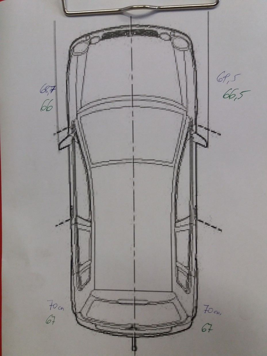

  • Ist ne Eibach Tieferlegung gewesen.
    Vorderachse muß ich heute messen.
    Hinterachse sind 3cm
    Vorderachse sind es auch 3cm

    Denke auch das es eher 30mm als 20 sind bei meinem, habe aber vorher-nachher keinen direkten Vergleich da ich vorher nicht gemessen habe. Aber vom Platz im Radhaus her würde ich eher 3cm tiefer sagen ;)

  • Habe diesen Federnsatz von "SQUADRASPORTIVA" verbaut:
    Eibach ProKit 66359
    ....und es sind überall 3cm !!!
    Ich gehe davon aus, das es vielleicht einfach für Österreich andere Bezeichnungen gibt. Hast Du evtl. das Gutachten zur Hand oder einen Link? Sind bestimmt die selben Federn die wir drinne haben, bei mir sind es wie gesagt auch rundum wohl 3cm.
