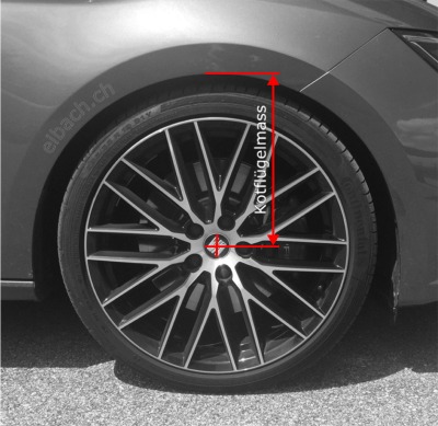

    und zwar die gemessene Höhe nach Umbau von Achsmitte bis zur Kotflügelkante in mm:
    vorne 358 mm | hinten 370 mm

  • Ne kein Denkfehler. Das Bild ist von Eibach und die angegebenen Maße ebenfalls (nach Einbau der Federn).
    Wenn ich jetzt meinen Kombi OHNE eingebaute Eibach Federn messe komme ich vorn schon auf ca 37cm und hinten auf ca 38cm Abstand...
    Daher die Bitte an die Leute mit eingebauten Federn das mal zu messen...

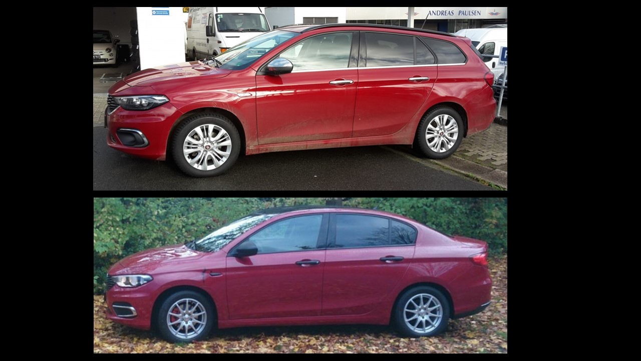

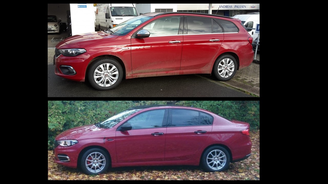

  • Hier sieht man im Vergleich den originalen Kombi von Frieder und meine Limo mit Eibach Federn - beide auf 16 Zöllern. Die Unterschiede sind da, aber minimal...... :whistling:

  • Hallo zusammen, möchte mich nicht unbeliebt machen aber das graue Bild welches als Beispiel von Eibach stammen soll zeigt einen Seat-Leon und keinen Fiat Tipo ;)
    Daher ist es wenig verwunderlich das die Tieferlegung auf dem Bild anders ausschaut als die ´´echte/richtige´´ Tieferlegung bei euren Tipo´s ;)
    Lg Martin
    Lg Martin
    gutes auge ^^
  • Ehrlich bin ich davon ausgegangen das jeder erkennt das dort ein SEAT Emblem drauf ist und nur ein Symbolbild sein soll ^^
  • Ohje, ich muss zu meiner Schande gestehen das ich nicht einmal das Emblem auf der Felge gesehen habe. Ich habe es anhand der Form des Scheinwerfers erkannt. xD

    Also ich habe die Limousine, 1,6er MJD, Tank fast leer (unter 1/4) und komme auf 1cm mehr? Kann evtl. doch mit den Rädern zusammen hängen, ich habe die 225/45R17 drauf. Habe heute aber mal mit dem Kombi von Manni verglichen, der hat die selben Räder drauf wie ich und gut 2,5-3cm mehr Luft im Radkasten...
    Gruß, Matze
