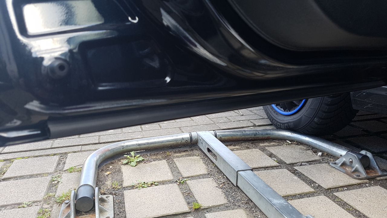

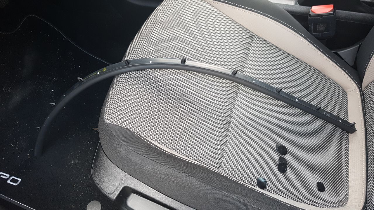

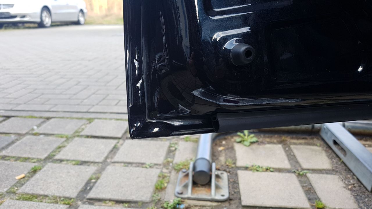

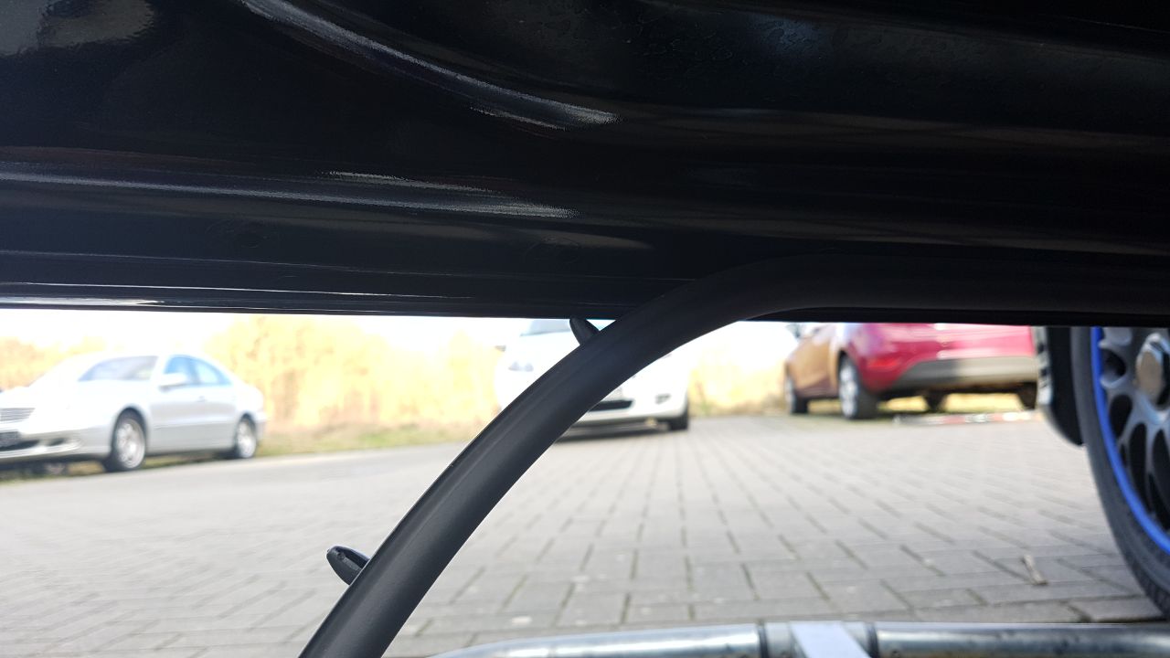

  • So bin grad zurück von meinem Tipo nach erfolgreichem Einbau des Türkanntendichtgummis :) Habe Dieses vor ein paar Tagen bei meinem Händler bestellt. Er hat testweise zuerst nur eins bestellt und mir das sogar so mitgegeben erstmal zum ausprobieren. Wenn es passt soll ich ihm Bescheid geben, damit er es noch für die andere Seite bestellen kann.

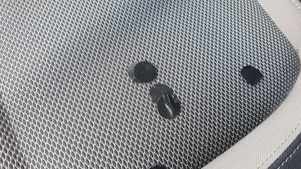

    Geliefert wird wirklich nur die Gummildichtleiste mit festmontierten Klipsen. An der Türinnenseite habt ganz unten 10 runde Kunstoffabdeckungen (so eine Art Folie, sehr hart und schwierig zu lösen da sehr dünn und geklebt. Fingernägel sind von Vorteil). Habt ihr diese gelöst müsst ihr nur noch die Leiste nach und nach einklipsen. Sie liegt dann zwischen Tür und Einstieg an, unterhalb der normalen Türdichtung wo vorher keine war. Ihr kennt ja als Limo Fahrer alle das Promblem, dass nach jeder Regenfahrt der ganze Einstieg wieder voller Wasserflecken ist. Das sollte damit Geschichte sein. Im folgenden ein paar Bilder, damit ihr seht wo die Leiste sitzt und wie ihr sie ansetzt.

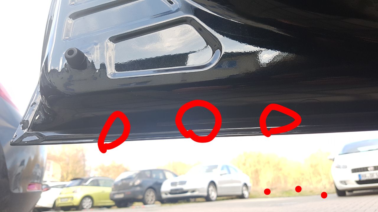

    Naja Frank ich hab das auch nie verstanden! Hinten an den Türen Dichtungsgummis, aber vorne nicht? Diese Unsinnige Sparmaßnahme ist völlig sinnfrei von Fiat. Es ist ja extra im Großen Dichtgummi an der Vorderkante der Vordertür eine Aussparung, dass diese Leiste drunter passt und einen Zweck erfüllt sie ja auch. Die Einstiege werden dann nicht mehr so nass und dreckig.

    Du musst nur die runden aufkleber abknibeln die die löcher verdecken und die leiste dann in diese einlegen. Das ganze dauert nicht mal 2 min. Wenn die Werke dafür was verlangt würd ich es sein lassen
